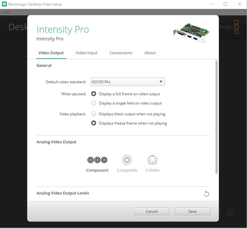

    Du coup j'ai ressortie cette vielle carte magic et après avoir passé 10 heures à re-apprendre à la faire fonctionner, à télécharger la bonne version de média express ( logiciel de lecture de black, et le bon panneau de contrôle de la carte, j'ai enfin pu refaire une capture, et voir que le soucis viens des convertisseurs ( testé directement sur écran donne le même problème).
    Mais black magic code avec leurs pieds et malgré 10 ans j'ai toujours des soucis avec cette carte de m.....( c'est l'une des raisons pour laquelle je ne souhaite pas/plus l'utilisé)
    - la lecture du fichier obtenu dans VLC ou media express fonctionne mais se freeze au bout de 15 secondes et le son continu pendant quelque second puis bug, et qu'importe la longueur de la vidéo

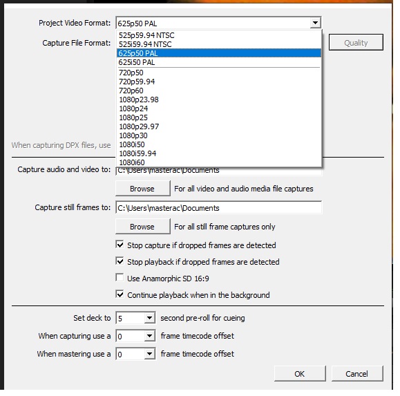

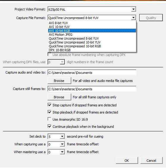

    Les images que je rajoute sont les seules options de media express, le seul format vidéo "autorisé" qui fonctionne est le pal, donc en 625p50 ou 625i50, aucun autre ne marche.
    Les formats de fichier disponible sont :
    AVI 8 bit YUV
    AVI 10 BIT YUV
    AVI 10 bit RGB
    AVI MOTION JPEG
    QUICKTIME UNCOMPRESSED 8 BIT YUV
    QUICKTIME UNCOMPRESSED 10 BIT YUV
    QUICKTIME UNCOMPRESSED 10 BIT RGB
    DPX 10 BIT RGB
    Aucun ne donne une vidéo qui ne freeze pas.
    et aucune option du panneau de la carte ne permet d'avoir un impact sur la vidéo.

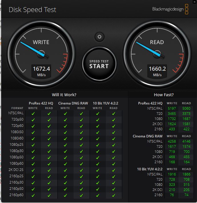

    j’enregistre sur un SSD samsung de 2 TO au format M.2 direct sur la carte mère, j'ai 64 giga de ram, et un cpu threadripper avec une 1080 ti.

    Pourquoi avoir opté pour du 625p50 alors que les sources sont en 625i50 ?

    J'ai juste fais cela en test pour le moment, voir déjà si cela marche, mais j'en profite pour posé une question , il y aura une différence entre le faire en p ou en i ? C'est pas mieux tout faire en progressif plutôt que de tout garder en entrelacé ?

    Le soft attends en entrée le format que tu lui indiques.
    Comme tes sources sont entrelacées, il faut lui dire qu'il recevra de l'entrelacé.
    Une fois la numérisation faite, tu pourras choisir un export en progressif, mais pour l'instant il faut d'abord faire l'acquisition.

    En plus tu semble bricoler un peu au hasard, par exemple tu n'expliques pas ton choix du AVI 10 bits RGB. format plutot non standard. Et en plus tu ajoutes une conversion de entrelacé a progressif, on ne sait pas trop pourquoi.

    Je n'ai pas choisis le format, et pour le moment j'en ai rien à faire, mon but est déjà d'obtenir un signal stable.

    - magnetoscope > carte black > pc = aucun soucis d'image ou de son mais quand enregistrement perte de syncro image/son avec une acceleration de l'image pendant quelque seconde, puis freeze de la video au bout de 15 secondes et du son 3 secondes plus tard.
    - magnetoscope > carte black > pc > output hdmi de la carte = pas de signal sur ecran hdmi, il n'y a aucune option de choix sur la carte pour l'output en hdmi, seulement composite, component ou s-video.

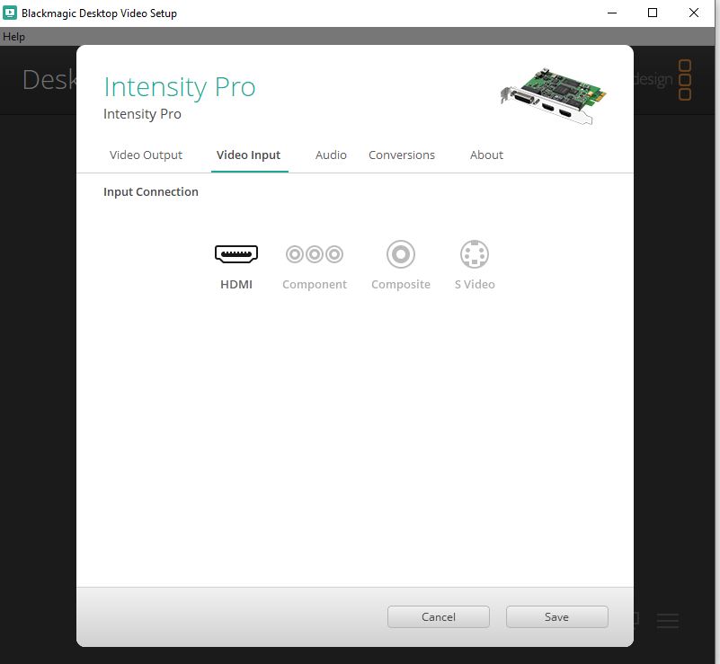

    je pensais que tu parlais en output, en imput sur la carte j'ai branché une sony fdr x3000 avant de me lancer dans le bon branchement de cable composite et elle fonctionne parfaitement en direct, je comprend pas pourquoi du parle de imput car la carte fonctionne sans soucis dans ce sens, le probleme vient après lors de l’enregistrement ou en output qui ne fonctionne pas sur un ecran.
    la carte fonctionne, au niveau hardware pour le imput hdmi et imput composite, par contre pas de resultat pour le output hdmi.

    Si tu veux continuer avec la carte BM, faut configurer les bonnes entrées avec les bonnes valeurs !
