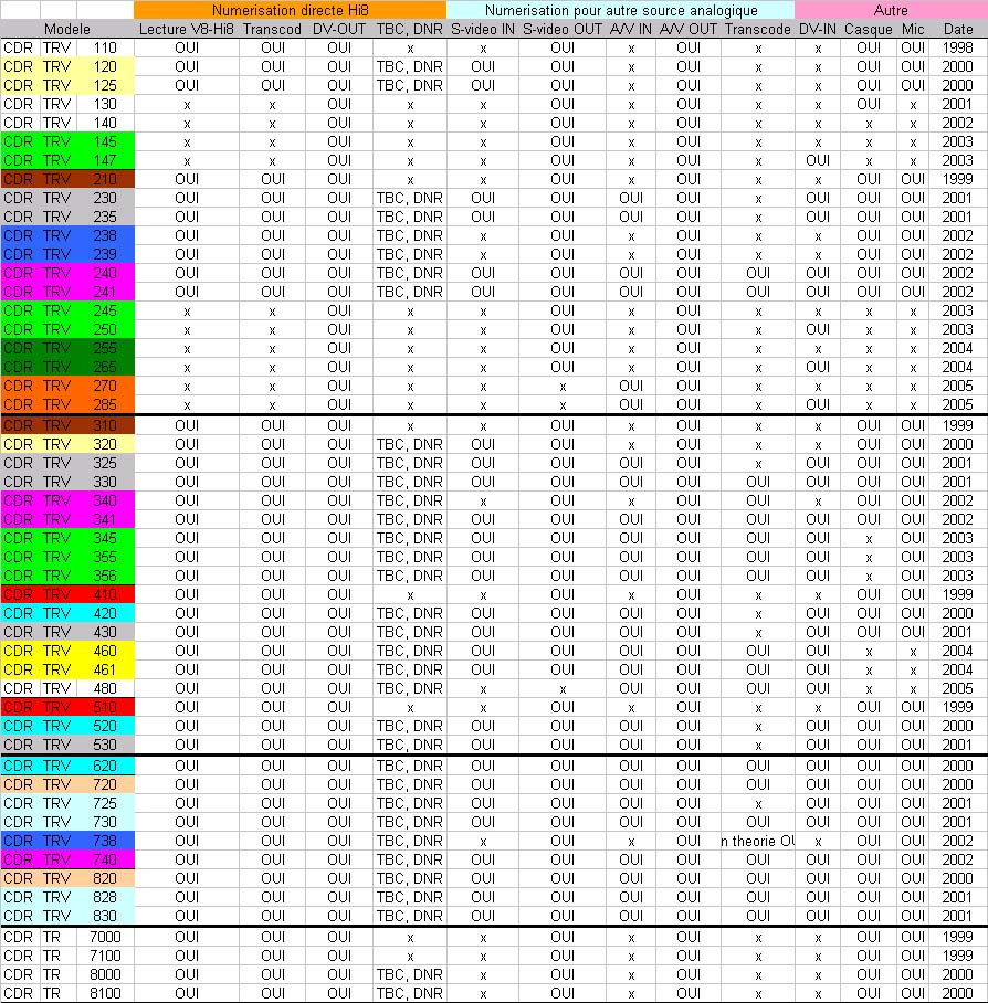

    J'ai lu pas mal de sujet avant de poster mais je n'arrive pas à vraiment trouver la réponse.
    Mon camescope analogique CCD TR303E ne lit plus les K7.
    Elles ont toutes quasiment été filmées en LP.
    Aujourdh'ui je cherche un camescope me permettant de numériser toutes les K7 avec une sortie DV de préférence.
    J'ai trouvé ce tableau :
    http://madcat.zero.free.fr/html/sony DCR-TRV database/sony DCR-TRV database.htm
    Je vois donc clairement les camescopes permettant de lire du video 8 analogique mais est ce que le LP ne va pas poser problème ?
    Merci d'avance et très bon réveillon à tous
    Cyril

  5. seereal
    Super merci,
    J'ai commandé et reçu un CAMESCOPE SONY DCR-TRV120E. Il lit parfaitement les cassettes.
    Par contre lors de l'acquisition en via la sortie DV, la qualité n'est pas super top et j'ai un bande de quelques pixels en bas.
    Y a t'il un réglage particulier à faire ? J'utilise Magix Vidéo Deluxe.
    Au pire des cas, je supprimerais cette bande au montage.
    Merci pour votre aide. En attendant je vais quand même tenter de trouver une réponse sur le forum
    C'est bon j'ai trouvé la réponse sur ce post :
    http://www.repaire.net/forums/digital-8/209727-conversion-hi8-dv-lignes-grises.html
    Cyril
