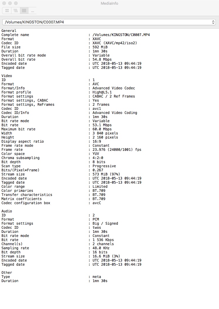

    J'y ai chargé un clip UHD XAVC-S 23.98fps (H.264) dont voici les métadonnées :

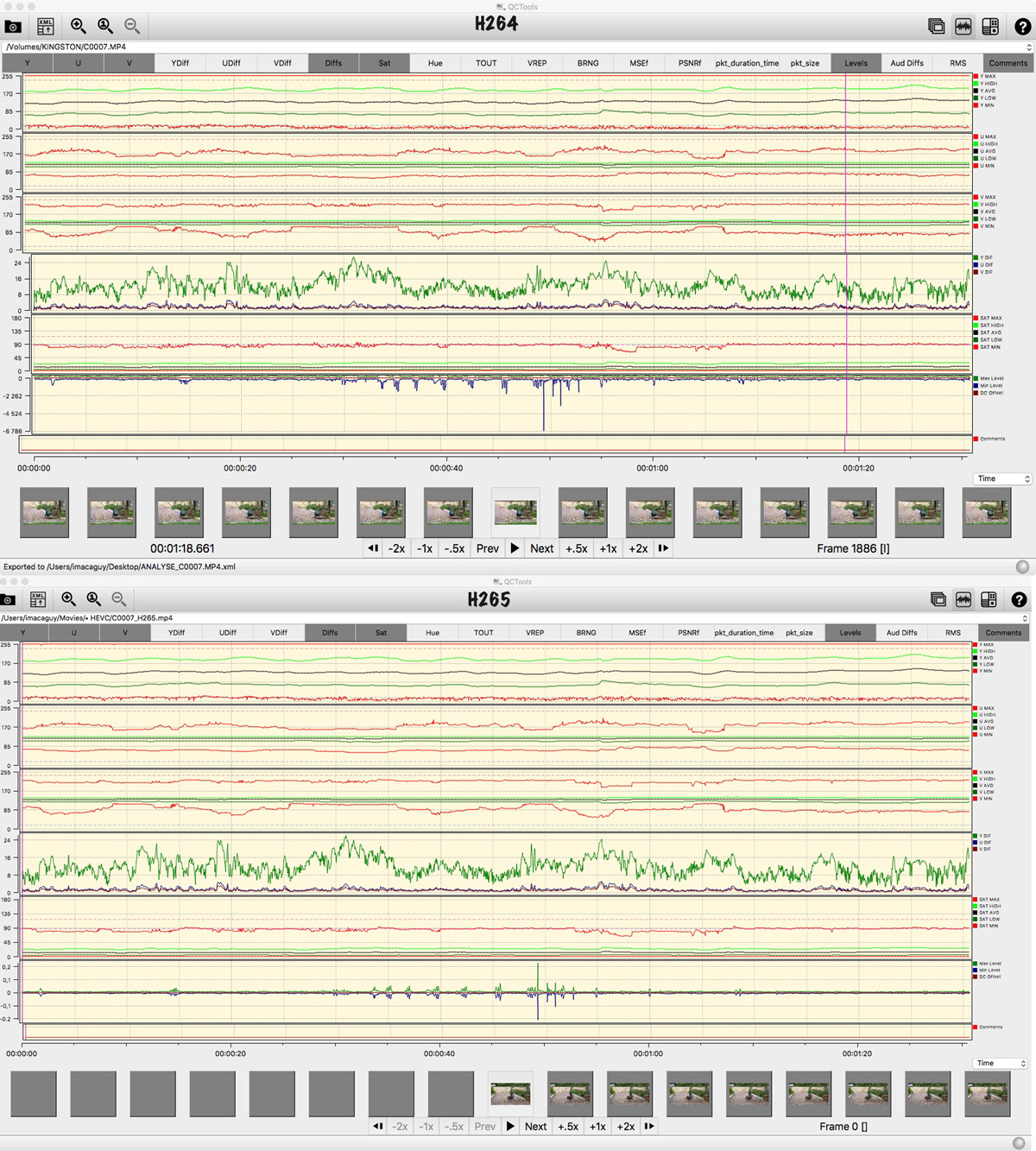

    j'y ai chargé ausi sa copie HEVC (H265) après analys, ai obtenu cesécrans d' accueil:

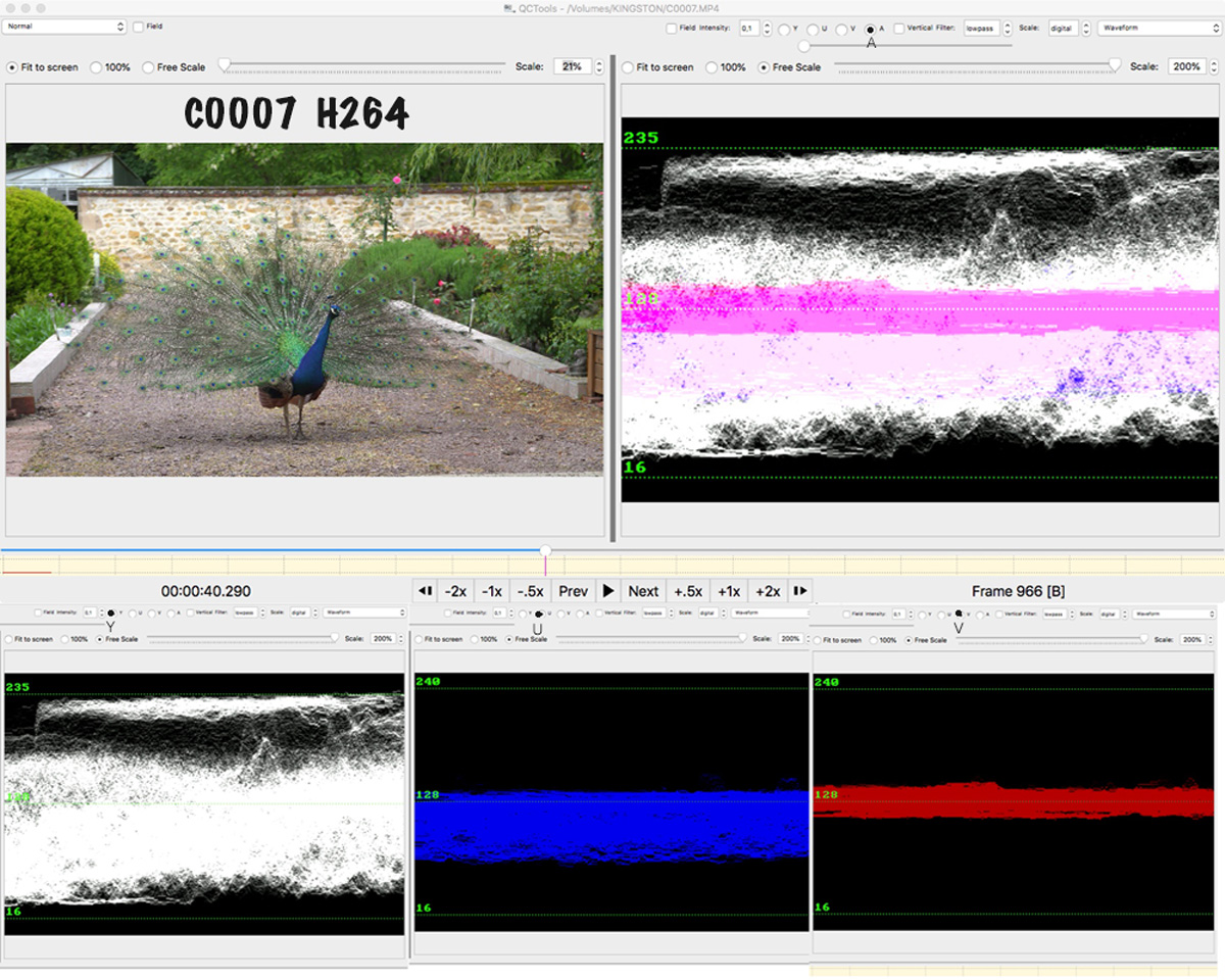

    l y existe une kyrielle d' "instruments" de contrôle pour le clip H.264 j'ai choisi ceux-ci (image arrétée sur la Time Line et répartition géographique des valeurs Y, U et V des pixels séparemment et sur le même diagramme "A" …
    Sinon que ces valeurs sont incluses dans l'intervalle [16 - 235] je ne suis pas capable d'exploiter ces infos …
    Ma quetion est donc, un repairenaute lecteur de ce post est-il en mesure de commenter ?
  2. giroudf
    +891 / 4 050 / -39
    c'est un peu le meme genre d'outils qu'on utilisait pour les DVD.
    c'est pas tellement utile dans le sens que ca ne donne pas d'info sur la qualite de l'image, mais plutot une idee du signal , s'il respecte certaines normes, si il utilise bien la performance de la compression etc...
    Ca peut permettre de dire que tel signal peut etre encore plus compresse et a combien de perte on peut s'attendre ou pour comparer 2 codecs
    pas tres utile pour un amateur
  3. samalaplaya
    7 325
    72
    753
    +55 / 150 / -1
    Hello Guy-Jacques,
    Je ne sais pas ce que tu attends comme type de commentaire... Dans le doute, je signale juste que je suis d'accord avec giroudf sur la faible utilité de l'utilitaire, et voici pour quoi : d'abord, il te permet de rentrer dans le détail de l'efficacité d'un codec de distribution, or de nos jours on sait à peu près quels sont les leviers à activer pour obtenir de bons fichiers avec les encodeurs connus (type Handbrake etc...).
    Ensuite, un codec par ex. avec des GOP et en 4:2:0 n'est pas "idéal" (c'est un euphémisme) pour monter ou étalonner, donc si tu veux modifier l'existant, il te faudrait repasser par un fichier plus natif te permettant d'exploiter un maximum de possibilités (ceci pour dire que lorsque tu regardes les profils h264 ou 265 avec cet utilitaire, c'est déjà trop tard puisque le fichier est déjà dans le format pas idéalement modifiable ;).
    Après, si tu veux modifier 2-3 aspects (luma, chroma, entrelacement, profil ou TC), tu peux aussi utiliser 5DtoRGB aux fonctions claires et réputées fiables.
    Bonne continuation.

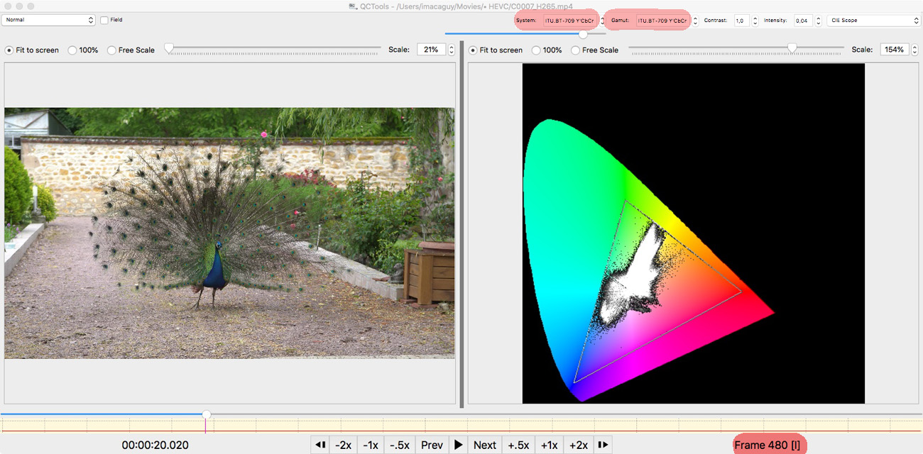

    Vu aussi le filtre "CIE Scope", l'évolution image par image de l"espace colorimétrique, ici selon ITU BT 709 :
    L"espace "709" (triangle de sommets RGB) n'évolue pas dans l'espace visuel mais la "tâche" étalée évolue avec la danse du paon … art abstrait !
    Signification de cette "tâche B&W" ???
  5. giroudf
    +891 / 4 050 / -39
    c'est simplement l'affichage des valeurs utilisees par l'image dans l'espace en question.
    on y voit que ton image comporte par exemple tres peu de rouge
    ideealement on prendrait une mire representant l'espace couleur et on la passerait dans cet outil et tout le triangle devrait etre rempli.
    un bon moyen de savoir si effectivement l'image (ou la camera) utilise tout l'espce a disposition
  6. guy-jacques
    9 200
    156
    9 236
    +83 / 289 / -3
    Je m"en doutais cependant,
    1- cette confirmation m'est nécessaire … merci !
    mais, 2- que représentent les "noirs" par rapport aux "blancs" ?.
