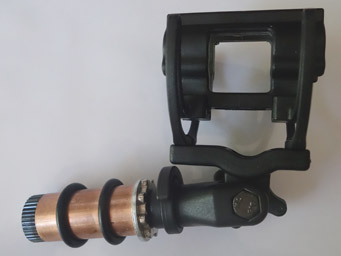

    Je confirme les bruits de touchers, sur la cam ou sur le pied de la cam, se transmettent :
    1. au micro interne , mais c'est normal (comme pour toute cam.)
    2. au micro externe monté sur le support Sony (Sennheiser ME64 dans l'exemple).
    J'ai testé un support maison qui va dans le support Sony et qui utilise la lyre Rycote Invision 7.
    Alors là c'est parfait en isolation.
    Mais mon adaptateur est un peu lourd, donc un peu too much sur la X70.
    J'allais me faire un support sur le porte-griffe quand je découvre la référence magique donnée par Bertand : Rycote 037306
    Vraiment merci tout plein Bertrand pour cette info.
    Je ne la trouve pas chez mon Thomann préféré, c'est pour cela que je ne l'ai pas vue.
    Inutile de cherche autre chose, je pense que c'est le meilleur support possible pour un micro sur la X70.
    En plus le decalage en hauteur évite les poils dans le cadre !

  11. Marc
    +50 / 147 / -1
    9 950
    90
    8 667
    Mes plates excuses, Homero !
    Je n'avais pas percuté sur le sigle CCA et je n'étais pas descendu en bas de la page Rycote .
    Aie, aie, pas la tête ....
    Bon, j'ai corrigé pour le ME64.
    Il est vrai, comme dit AQW33, que le montage du CCA est un peu envahissant.
    Avec la cam sur pied ce n'est pas gênant , à la main surement.
    Peut-être que le CCA sur le porte-griffe est plus stable et plus sûr que sur le porte-micro.
    mon adapateur inside ...
    Marc

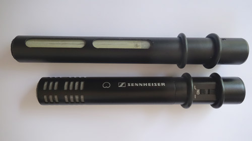

    Par souci d'exactitude j'ai vérifié dans un pièce silencieuse au casque:
    - micro interne 90% des bruits de frottements semblent passer par la résonance de la coque ooo c'est terrible (j'ai du faire un test une fois il y a un an :rolleyes:)..le zoom est un peu audible dans sa 1ere moitié mais probablement pas ou peu sur le fichier final .
    - micro externe AT = je n'ai aucun bruit de transmission par la coque tout passe par l’extérieur..l. (seul si on tripote le tube du micro directement :rolleyes:) et silence total au zoom..
    Avec ce type de micro, il est vrai bien installé et testé avant...suspension parfaitement inutile ...avec un micro plus exigeant à voir
    Nb; bin non Marc il est top aussi j'ai lu 106mm + 52 mm ..l'AT875R fait 170 mm...je me trompe ?
  13. Marc
    +50 / 147 / -1
    9 950
    90
    8 667
    Le ME64 +K6P = 15,5 cm
    L'ATR875 = 17,5 cm
    C'est avec le Sennheiser ME64 que j'ai des bruits sourds si je touche le pied/la cam , pas avec l'Audiotechnica.
    Sante doute que le premier a une réponse plus étendue dans le grave.
    Marc
  14. AQW333
    +805 / 3 230 / -27
    15 800
    291
    13 269
    Ok et bon choix puisqu'il n'est en fait qu'à 310 € (ME64 + K6P)
    Attention, le M64 est plus gros..donc la pression est plus forte (19 mm contre 22,5mm)..En utilisant des joints toriques adaptés, un micro peu serré...on peut gagner en perturbant la transmission des vibrations.
  15. Marc
    +50 / 147 / -1
    9 950
    90
    8 667
    C'est plutôt 21 contre 22 mm sur mon pied à coulisse.
    Et surtout faire attention que le cable XLR ne touche pas le boitier cam. ...
    Marc
