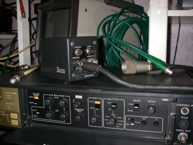

    J'ai récupéré une tête caméra tri-CCD 2/3" Sony XC-007P avec optique arrivant au rapport 1/1 (image 16 mm) avec voie de commande très performante mais malheureusement sur cette voie la vitesse d'obturation minimale est d' 1/125ème de seconde ... donc je pense que c'est rapé pour en faire un télécinéma ? :sad:

    homero
    non ce n'est pas raté. il te faut synchroniser le projecteur avec la caméra ou l'inverse. cette caméra n'a t'elle pas une entrée capture?

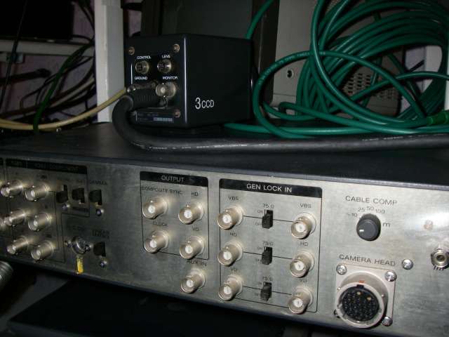

    J'ai peut-être raconté une c......e, en faisant les photos ci-dessous je me suis aperçu que le 1/125ème correspond à la position SHUTTER ON, s'il est OFF c'est vraisemblablement du 1/50ème, tests demain ... enfin je sais qu'une solution existe quoiqu'il en soit ! Merci
