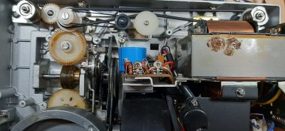

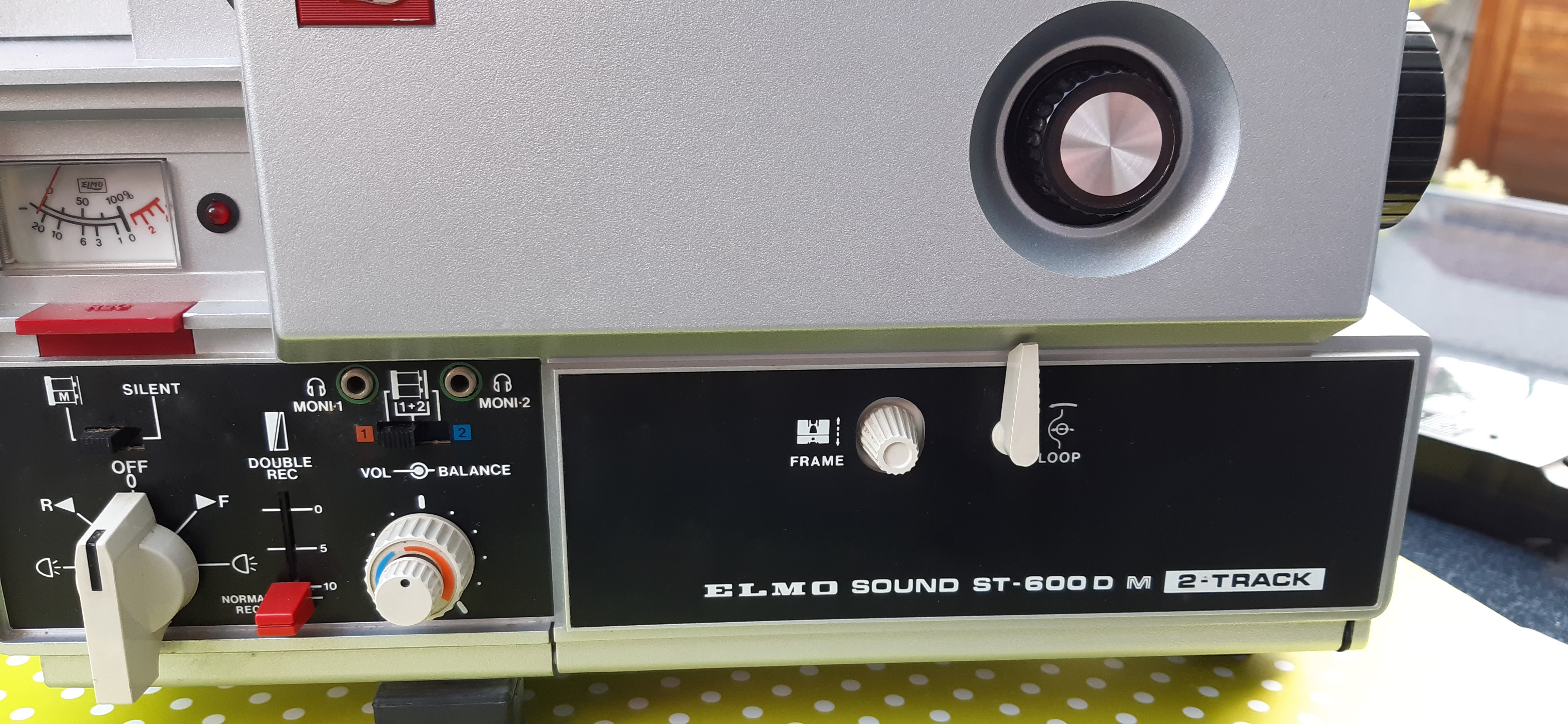

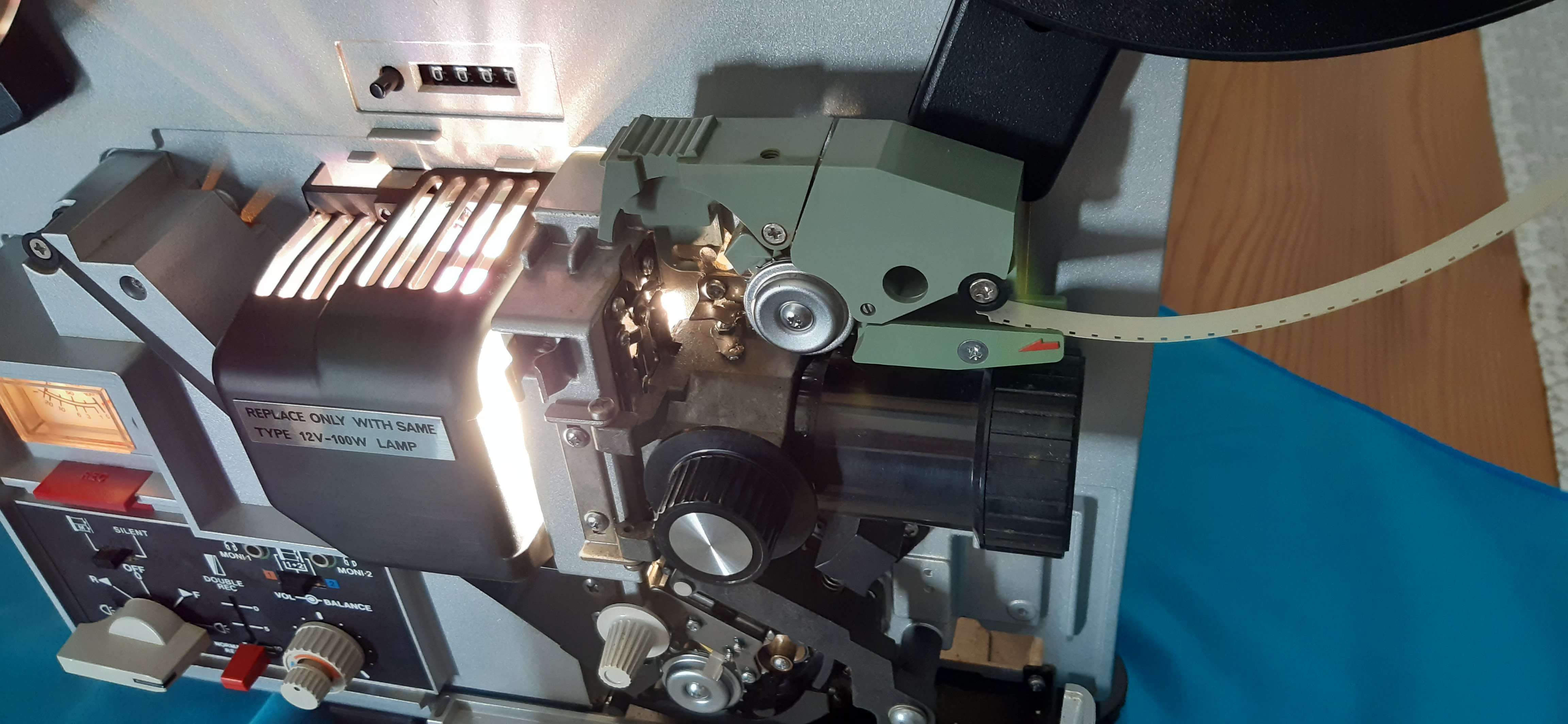

    J'ai récupérer ces jours ci, un projecteur Elmo ST-600D pour effectuer des numérisations de film S8.
    La lampe était HS, j'ai reçu une neuve ce matin.
    La lampe fonctionne mais toute la partie entrainement ne tourne pas ! (ni la mécanique d'entrainement ni les bobines)
    Je ne connais pas ces machines, alors je pose mes questions aux spécialistes :
    - y aurait-il des fusibles ? Je n'en ai trouvé aucun !
    - avez-vous une idées du problème ?
    Merci d'avance pour votre aide !
    20200720_153622.jpeg Cordialement
    Bernard

    Il faudrait savoir si le moteur tourne. Cela doit s'entendre... Si c'est le cas, alors il y a de fortes chances que la courroie moteur soit HS. C'est facile à trouver et à changer. Si le moteur ne tourne pas, soit c'est un des deux fusibles qui sont sur la carte coté transfo, à l'arrière, soit c'est la carte de régulation qui a un problème. Pour tout cela; il faut démonter le capot de l'autre coté de la partie film et bobine, qui tient par deux vis. Est-tu sur qu'il s'agit d'un ST600, car tous ceux que j'ai réparés étaient noirs, mais je peux me tromper et confondre.

    Bonsoir et merci de t'intéresser a mon problème !
    Alors tout ce qui tourne, c'est le ventilateur de la lampe. Fait il parti du même axe que celui du moteur ?
    Je vais démonter le carter arrière et je t en dis plus !!

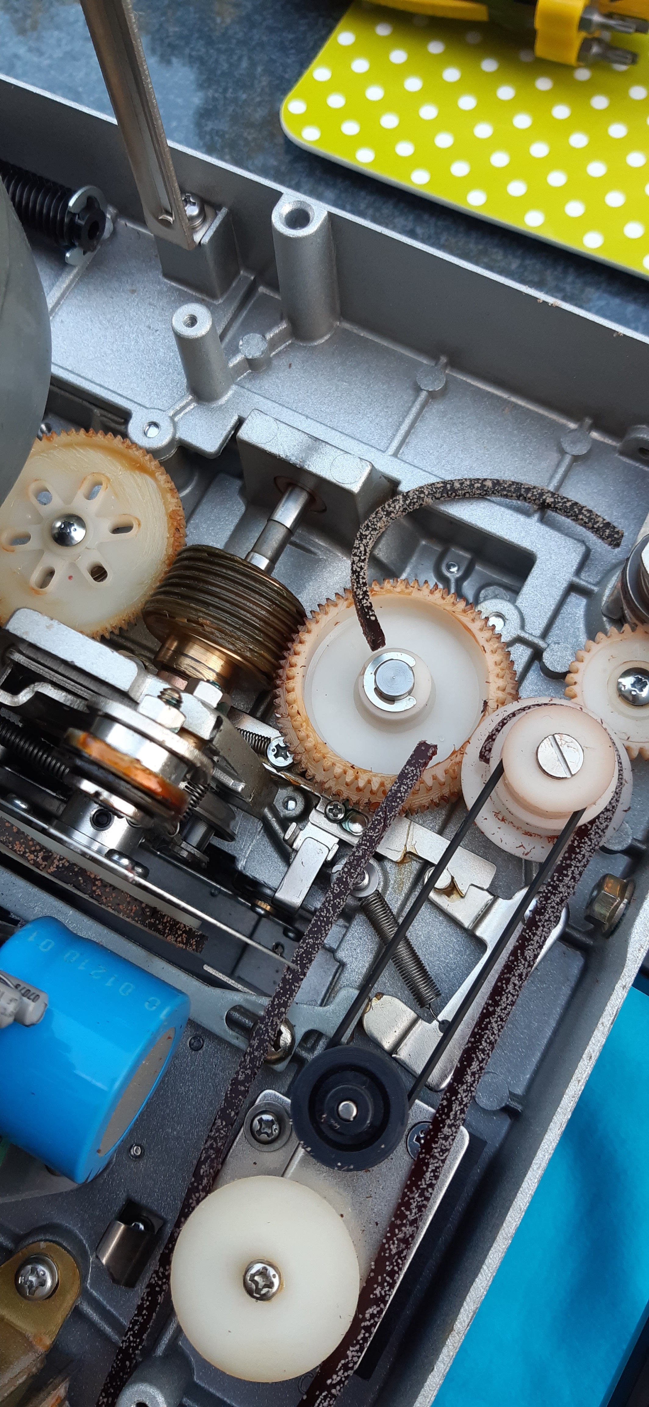

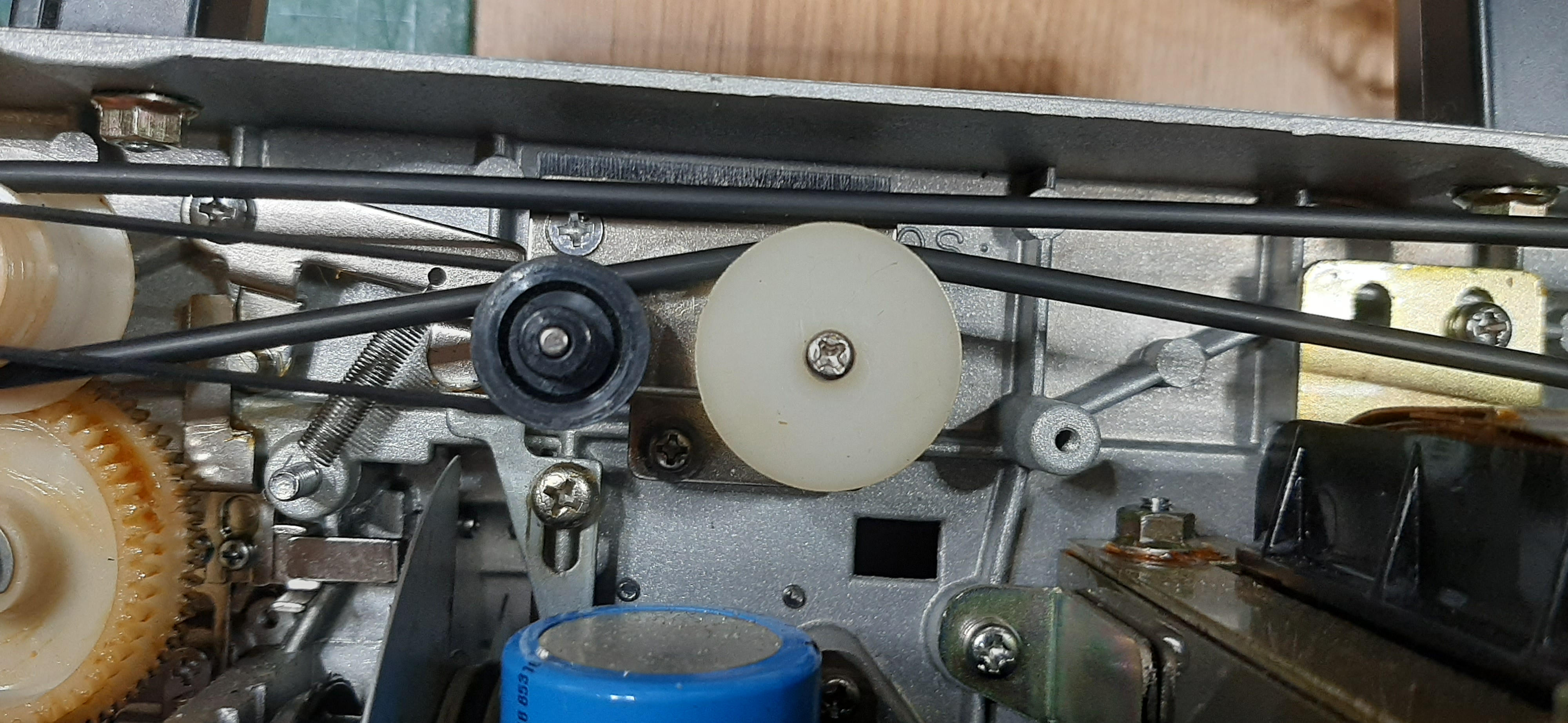

    Effectivement 2 courroie cassées ! Ça fait 20 ans qu'il n'a pas tourné !!!

    Tous les mouvements, griffes, débiteurs, et bobines (grâce à une seconde courroie en aval) dépendent de la courroie moteur. Si elle est HS; rien ne s'anime à part le ventilo. Les courroies d'origine sont de section carrée. Celles que tu commanderas seront très probablement de section ronde. Mais cela ne change rien au bon fonctionnement du projecteur. La troisième petite courroie qui semble encore bonne, doit servir uniquement pour le compteur.

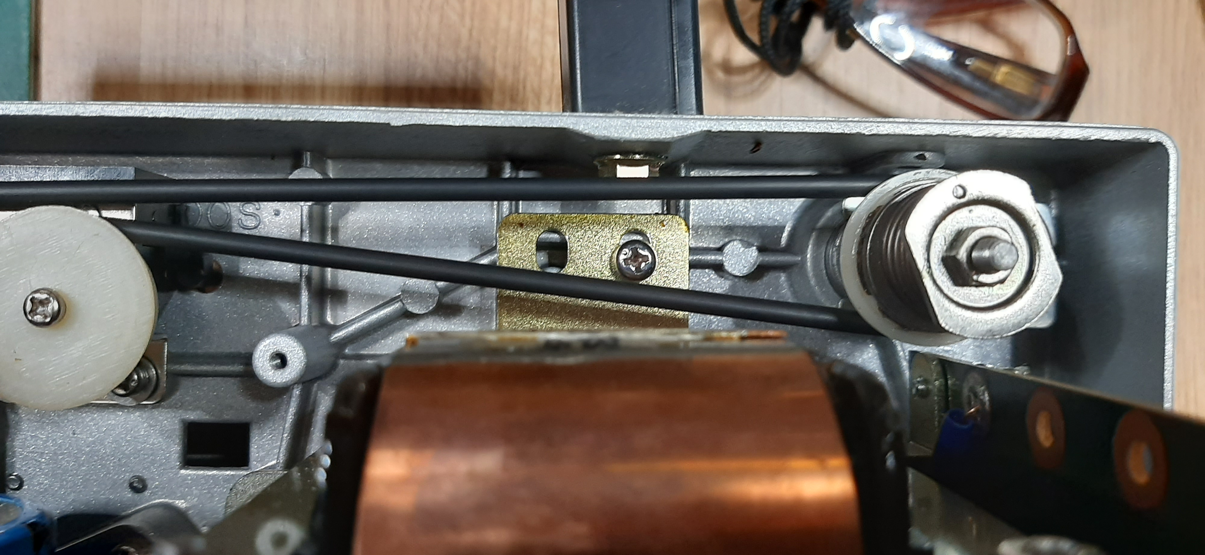

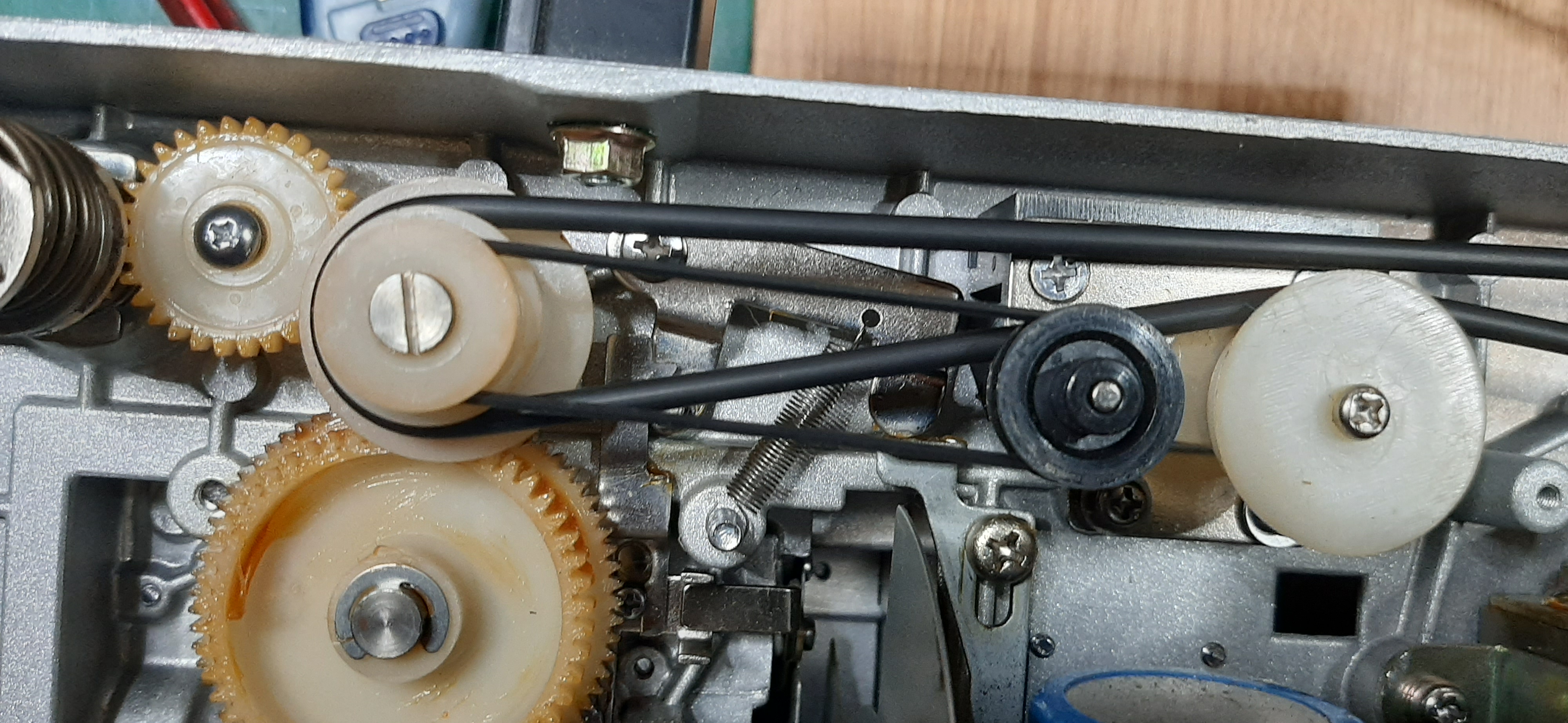

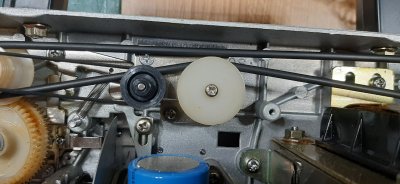

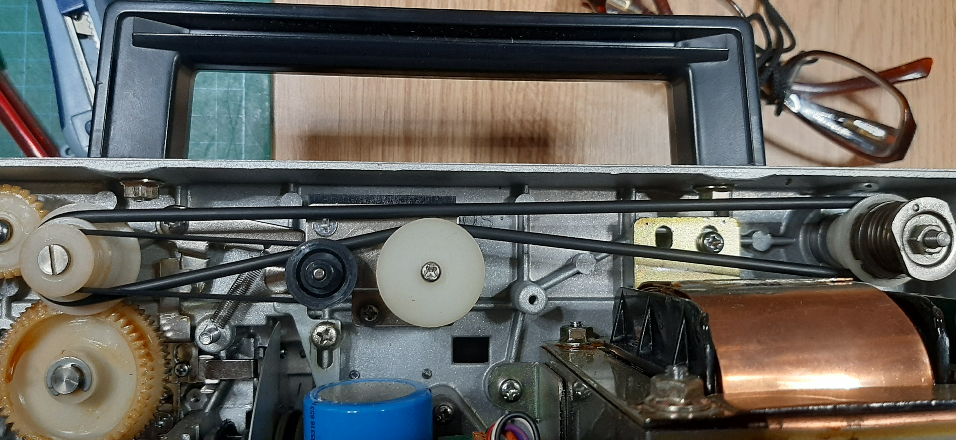

    Les photos des emplacements des courroies rondes Pour info elles n'ont jamais été carrées
