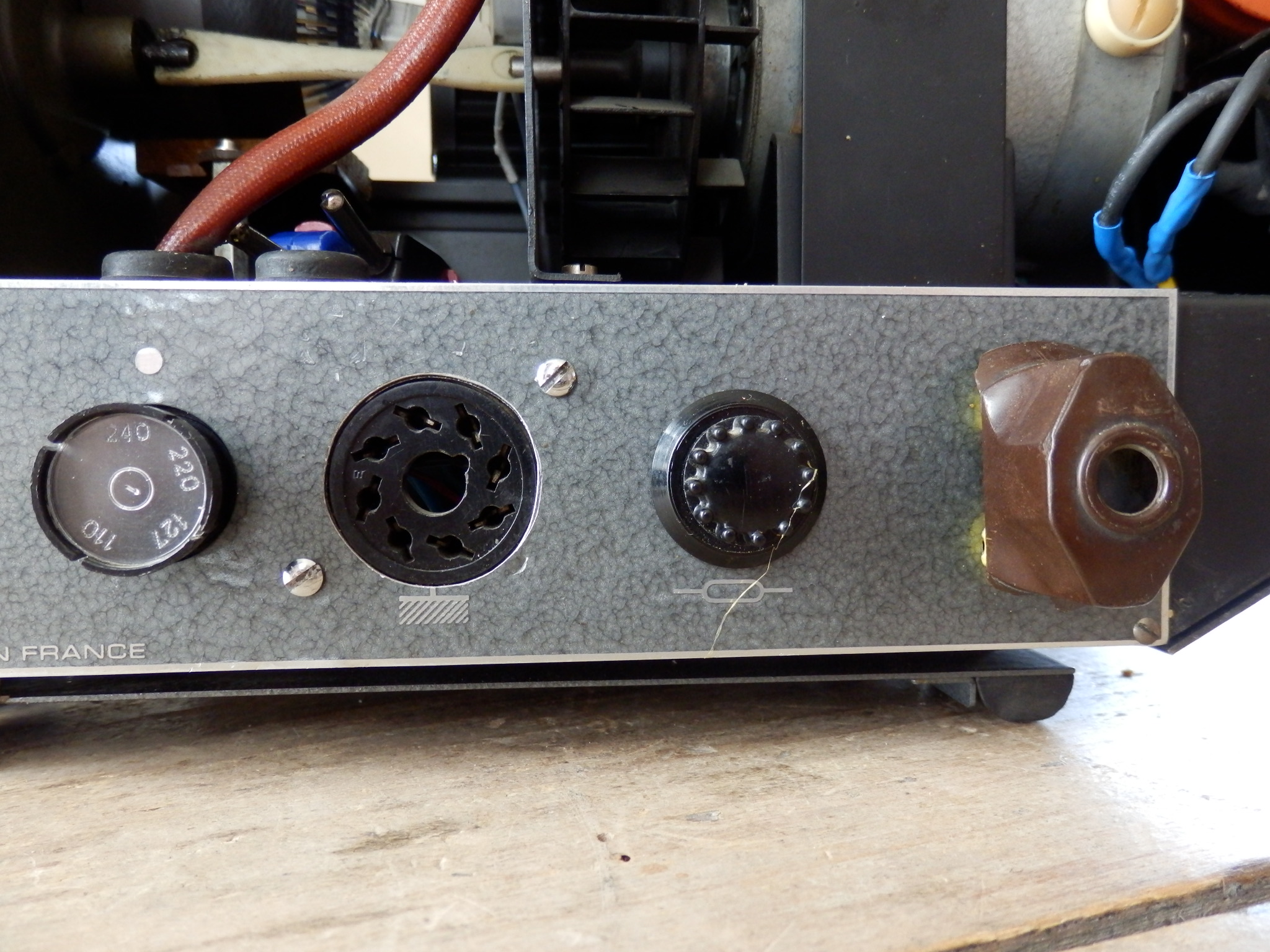

    Bonjour à tous, bonjour saint kro,
    Voici la photo latérale avec la prise à 8 broches. Pour une sonorisation peut-être?
    Il y a aussi une lampe pilote à quoi sert-elle? Sur l'autre face, celle des commandes, il y a une petite fenêtre ronde, nommée sur la notice que vous m'avez fournie (merci encore....) stroboscope....sans doute pour vérifier la vitesse....mais quelle vitesse? 18im/s....24im/s? Face latérale-P3250068.JPG Lampe Pilote-P3250070.JPG im/s?

    certains de ces projecteurs ont juste une prise banane de masse a cet emplacement.
    Il est possible que cette prise soit pour des options (une telecommande ? une sortie audio ?)
    il y avait plusieures version de ce projo , le ligonie et le cineric.

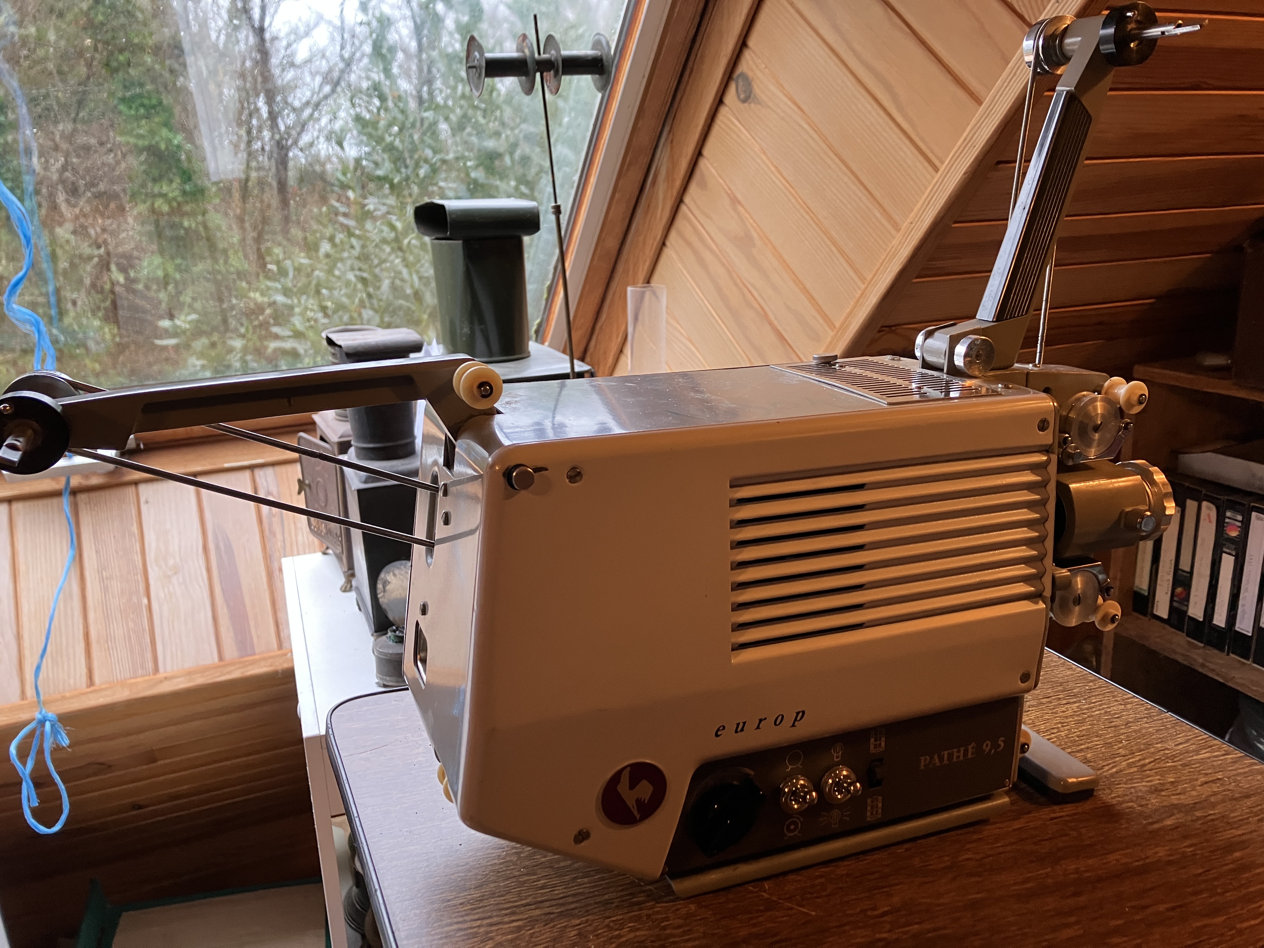

  11. Brutus29170
    Bonjour à toutes et tous.

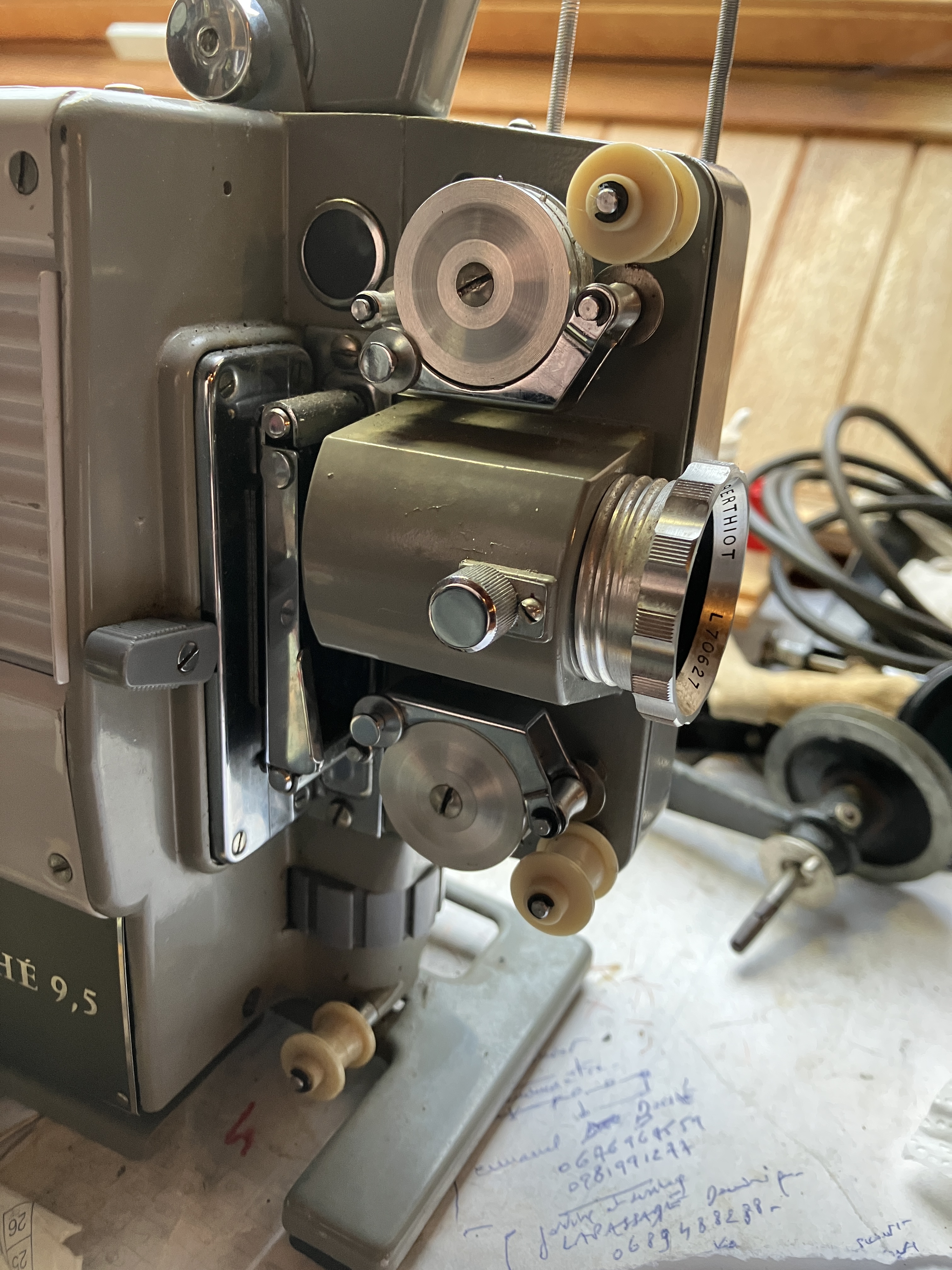

    Retraité depuis 4 ans (déjà), je viens de faire l'acquisition d'un magnifique projecteur Pathé Europ 9,5mm. Après un bon nettoyage, graissage et une bonne dose d'apprentissage, je cherche à faire l'acquisition de la notice de cette bestiole. Le moteur et la lampe fonctionnent, mais j'aimerais en savoir d'avantage, comme le fonctionnement du stroboscope. Un grand merci par avance.
    Je suis en possession de la notice du Pathe Rex, ainsi que du schéma électrique.
    Je cherche et propose plein de trucs, mais chaque chose en son temps. Didier

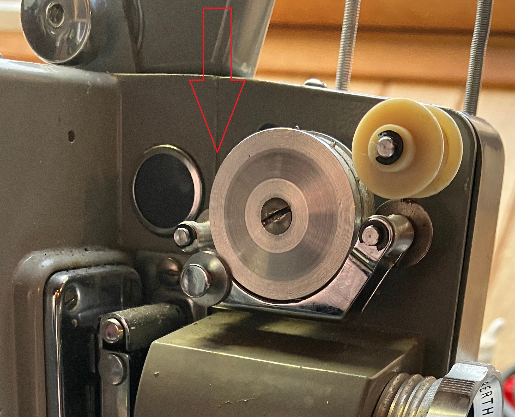

    Pour le stroboscope, c'est pas compliqué, lorsque les stries semblent fixe, c'est que le projo tourne à la bonne vitesse.
    Si tu ne vois rien, c'est que la loupiote est HS

    Oupss vois pas trop où il peut être le stroboscope ...Il en a un cet appareil ?
  14. saint kro
    24 214
    +744 / 4 336 / -92
    Ben oui, sinon la question ne serait pas posée.

    Bonne chance Didier ...Tu as des films en 9.5 je suppose ..le stroboscope, Lucien a expliqué comment l'utiliser si sa lampe fonctionne
