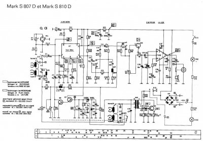

  3. bondu
    Merci pour votre réponse,
    Je dois vérifier le 2000uF et le 1000uF ?
    Voici le schéma :

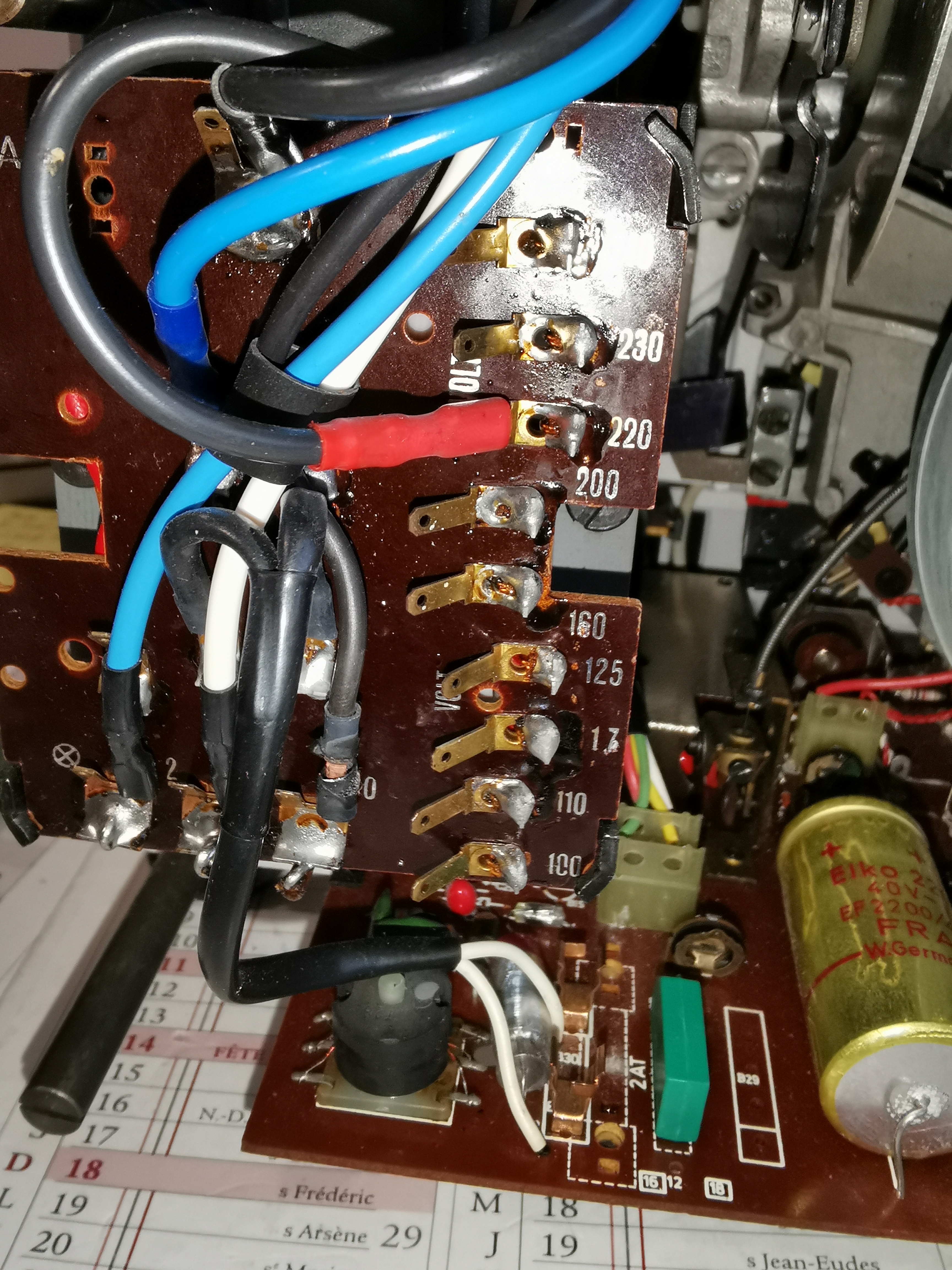

  4. bondu
    Une photo de la zone : IMG_20211222_172712.png

    Les condos d'alim sont toujours à vérifier en premier avec le système de redressement. Sur le schéma on ne voit pas toute l'alimentation à partir du 220V.
    Sur la photo, la zone à gauche semble avoir un peu souffert ! Le porte fusible est vide, est-celui-ci qui saute ? Pas de composant en B29 ? C'est le schéma de cette partie qu'il faudrait.

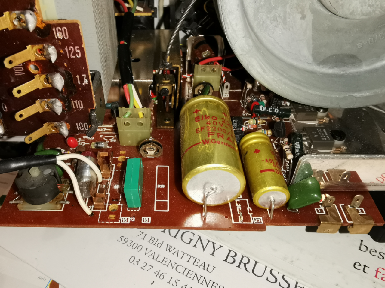

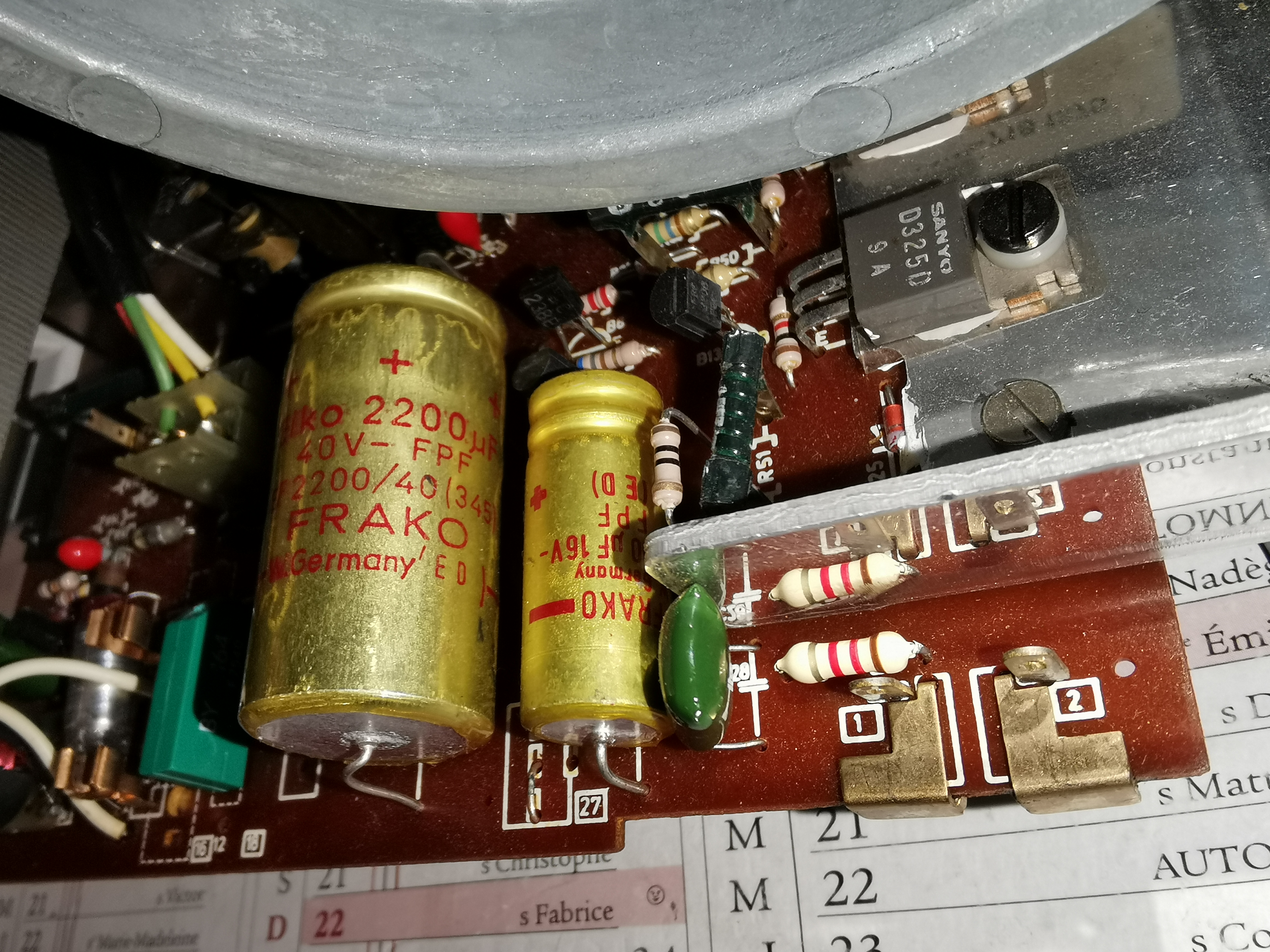

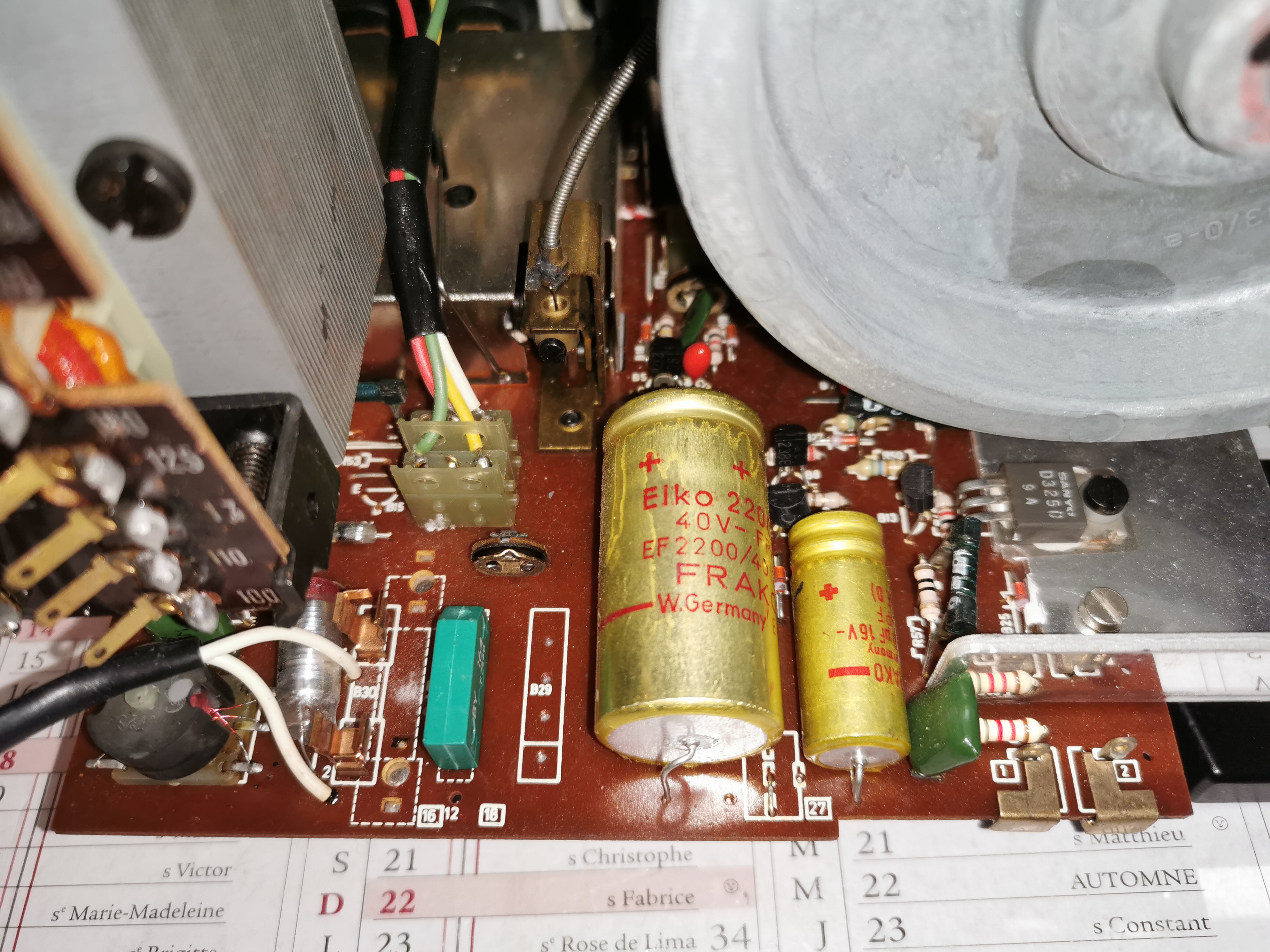

  6. bondu
    Il n'y a pas de composant en B29.
    C'est la photo qui donne l'impression d'un zone brulée sur la gauche mais c'est propre (L'appareil est ancien mais toujours stocké au sec) on le fait fonctionné de temps en temps mais la, plus de son et le fusible est HS à chaque fois.
    Je vais mettre d'autres photos.

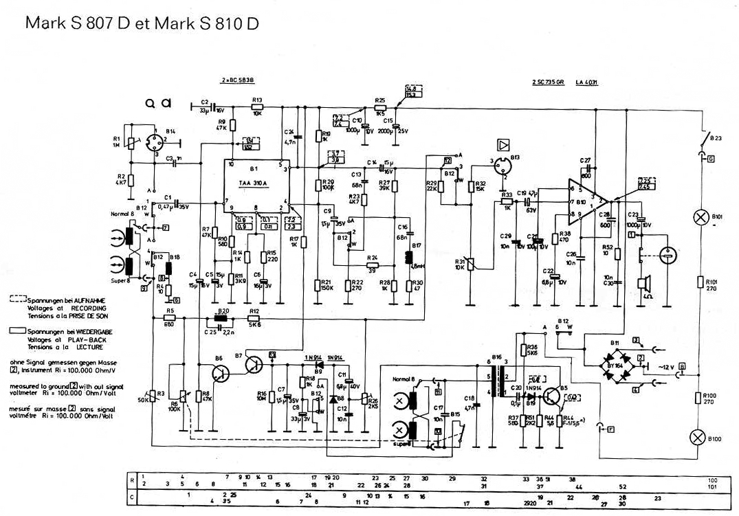

    Etape 1 : soler la patte 3 du +12V de l'ampli et faire des mesures de tension si le fusible ne lache pas
    Sinon, il ne reste plus qu'à mettre une lampe 12 ou 24V d'une dizaine de Watt à la place du fusible, et continuer à investiguer en isolant la pin 5 du TAA310

    Pour le son, il faut le récupérer sur la prise DIN B13 du schéma et mesurer le niveau de sortie, de préférence, à l'oscillo et fabriquer un atténuateur pour entrer sur le smartphone au niveau micro.
    Tu peux aussi utiliser un potentiomètre et ajuster le niveau pour ne pas saturer l'entrée du smartphone.
