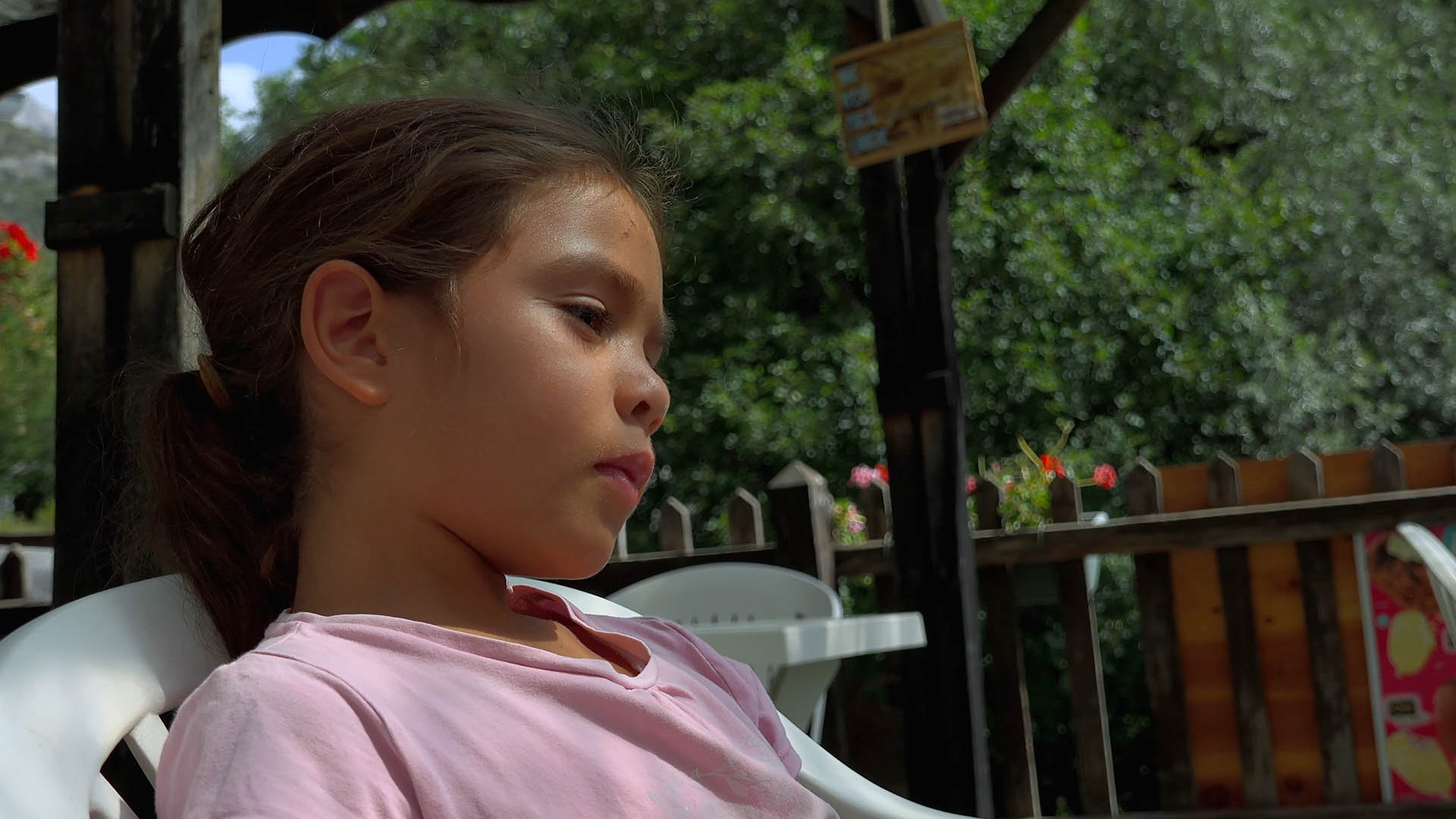

  8. caraibe
    +628 / 2 000 / -89
    24 650
    ah bon ??
    Pourtant c'est ce que je fait avec L'ax100 capteur 1"
    Ouverture maxi reculer du sujet et zoomer.
    ça marche pas mal
    En zoom qui correspond à une focale plus longue la PDC peut énormément se raccourcir.
    Exemple vite trouvé mais on peut faire mieux:
    Avec AX53 et son petit capteur c'est moins facile il faut encore plus zoomer
    Changement de perspective on s'en fiche complètement si l'arrière plan est flou ce qui est recherché

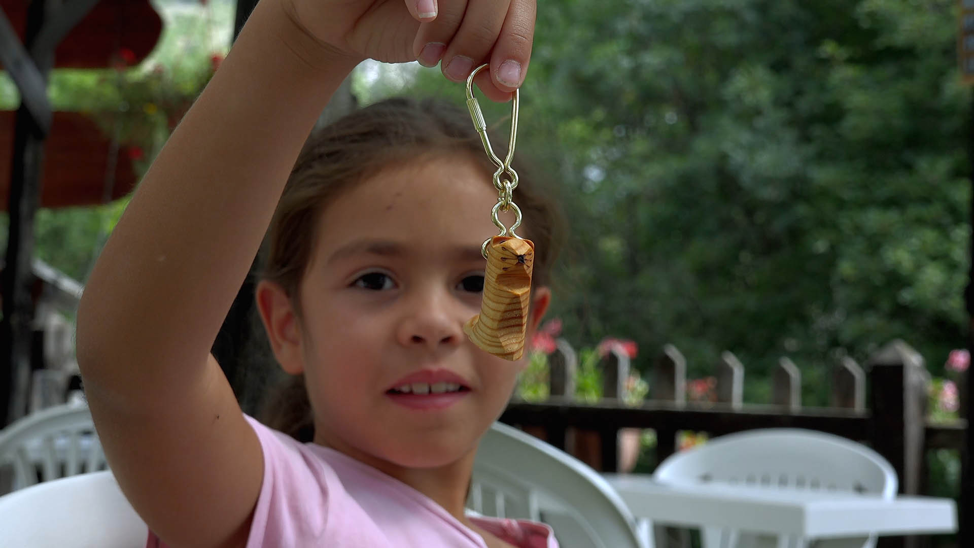

  9. caraibe
    +628 / 2 000 / -89
    24 650
    Dans le même film:
    Où est le problème homéro ???
    Y a un truc qui te gène dans la perspective ??
  10. homero
    +1 186 / 6 552 / -20
    29 021
    Ouvres l'oeil et tu vois bien qu'il y a plus de planches verticales de la barrière en arrière-plan sur ta première image.

  12. caraibe
    +628 / 2 000 / -89
    24 650
    C'est exact mais l'effet bokeh est fait pour porter l'attention sur la fillette non pas sur les planches.
    Je connais ce clip par cœur et jamais je n'ai pas attention à la verticalité de la barrière ;)
    Cette déformation de perspective peut avoir son importance si on veut isoler un monument ou une bâtisse dans un paysage.
    Mais dans les 2 cas que j'ai fait voir si ce n'était pas toi qui me l'a fait remarqué je n'aurai vraiment pas focalisé là-dessus.
    Ce n'est pas à mon avis d'une importance à dissuader le demandeur d'utiliser cette méthode.
    Avec Ax53 à petit capteur un peu moins facile.
    On en veut plus facilement faut prendre un appareil avec capteur APS-C
    Sur un film fait en commun avec un ami du Repaire en mélangeant AX100 OsmoPocket drone et XT4
    Les vues faites en XT4 sont essentiellement reconnaissable à la PDC plus faible.

  13. Charlie
    +234 / 1 385 / -3
    5 900
    83
    2 210
    André, il voulait dire que le champ couvert dans ta première image est supérieur à celui de la seconde. Si tu as le même champ couvert, la profondeur de champ sera toujours identique (à ouverture et capteur égaux bien évidemment) quelle que soit la focale...
  14. batt-2024
    batt-2024 Guest
    Je rejoins caraibe : la deuxième image a moins de PDC que la première. Explication : la focale est plus grande.
  15. caraibe
    +628 / 2 000 / -89
    24 650
    Ouille Charlie je te suis difficilement là si je m'approche plus de la petite fille de façon à l'avoir en même cadrage mais en focale GA bien j'aurais du tout net ;)
