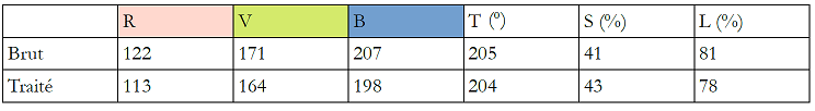

    Après 2 ans de galère , j'ai utilisé le profil 4 de la sony AX700
    Le problème est un ciel bleu vert très difficile à traiter avec Resolve
    L'idée est qu'en 8 bits , il fut mieux un rush le plus près possible du résultat espéré car les corrections ne pourront être que minimes
    ,le profil 4 avec un réglage du vert à -1 donne un résultat acceptable
    2160p

    Chez moi:
    - les deux images sont proches. La différence est du même ordre que les différences qu'on peut constater usuellement entre deux écrans grands public calibrés avec un colorimètre de base, et très inférieure à ce qu'on peut constater entre deux écrans non calibrés pris au hasard.
    - Je ne sais pas comment fonctionne l'AX700, mais la différence entre les deux tient à un affaiblissement du rouge et du bleu dans la version "traitée". Le vert ne bouge pas, mais comme les deux autres canaux sont diminués, l'image traitée est plus verte. Je rejoins donc l'étonnement de bcauchy: mettre le vert à -1 rend l'image plus verte ? Es-tu certain de ne pas avoir inversé brut et traité ?
    - il y a une légère perte de luma sur la version traitée, les noirs sont un peu plus bouchés
    - Je préfère la version "brute" ! Elle me semble plus naturelle sur tous les éléments de l'image: ciel, murs blancs, toit de tuiles... Même le pin, qui est donc plus saturé (plus vert) dans la version "traitée", devient un peu artificiel façon carte-postale.
    D'où des suggestions:
    - peut-être que tu fais trop confiance à ton écran ?
    - peut-être que tu es simplement trop exigeant !
    Une amie décrivait les différences entre deux écrans calibrés comme "énormes". J'ai tiré un peu la gueule, vu que j'étais fier d'avoir réussi à les rapprocher. J'ai dû faire preuve de pédagogie et lui montrer qu'avec d'autres écrans (iPad, smartphone, écran intégré d'un ordinateur portable), les différences étaient autrement plus importantes. Son hémisphère cartésien a été forcé de l'accepter, mais son hémisphère esthète a plus de mal à s'en contenter. Peut-être que quand elle aura vu les prix des moniteurs FSI, elle trouvera la différence entre mes écrans calibrés pas siiiii énorme, finalement.

    Idem : le ciel est moins cyan, plus sombre et plus saturé en "traité".

    Désolé , je me suis probablement mal exprimé
    le fichier brut est le rush sorti de la camera : profil 4 , vert -1
    le fichier traité est le même rush traité comme cela m'a semblé bien pour ..........l'améliorer un peu
    un profil 4 réglage usine :
    Le ciel bleu vert apparait surtout lorsqu'il y a un contraste entre un fond foncé et le ciel
    Le cas typique est le ciel vu entre des arbres qui vire au vert.
    Il m'a semblé plus efficace de corriger le problème au niveau de la prise , puisqu'un réglage - 1 du canal vert suffit
    Le profil 4 propose des "préréglages " scene : plage , lever et coucher du soleil , feu d'artifice, portrait , autant les utiliser.
    Dans la prise avec les paddles, l'écume des vagues est cramée , globalement blanche
    Bonne journée

    OK. Sur mon écran (calibré, mais pas haut de gamme), et avec toute la subjectivité que ça inclus : je préfère bel et bien le rush brut. Je ne sais pas exactement ce que tu as fait comme correction ensuite, mais en regardant les coordonnées RVB du mur blanc, on constate que cela abaisse le rouge et le bleu. Du coup, je ne voit pas trop quel est l'intérêt de baisser le vert à -1 à l'enregistrement si tu renforces le vert en post-prod.
    Sur la vidéo ci-dessus, je ne constate pas la dérive du ciel vers le vert entre les feuilles des arbres. J'ai fait une capture d'écran et j'ai vérifié les coordonnées RVB: il n'y a rien de louche.
    Il y a plusieurs objets sur-exposés: les voiles, les coques des bateaux... Ce genre de scène avec des objets blancs éclairés par un soleil d'été, ça donne des contrastes très forts. Pour éviter la saturation, il faudrait sous-exposer et compenser de façon non linéaire en post-prod (avec le risque de ne pas y voir grand chose sur l'écran au tournage). Ou alors il faudrait trouver dans l'appareil un profil qui encaisse plus de dynamique (s'il y en a un), mais je ne connais pas assez le monde Sony pour te conseiller.
