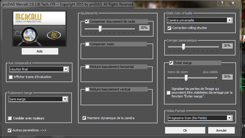

  13. ogt
    17,700
    23,510
    +713 / 1,396 / -42
    Il faut limiter les corrections, donc pour avoir un zoom à moins de 10%.
    Ensuite on applique sur le clip un filtre de netteté qui redonne du punch à l'image (sous Premiere 10%)
    Voir sur l'image les valeurs de base que j'utilise le plus couramment (et qui ne dégrade pratiquement pas visuellement l'image, avec le filtre nettement appliqué)
    Voir également les tests que j'avais fait sur différents stabilisateurs logiciels :
    Test comparatif stabilisateurs logiciels montage | Tests | Le Repaire
