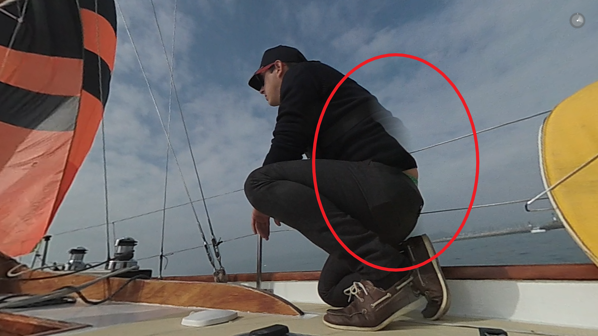

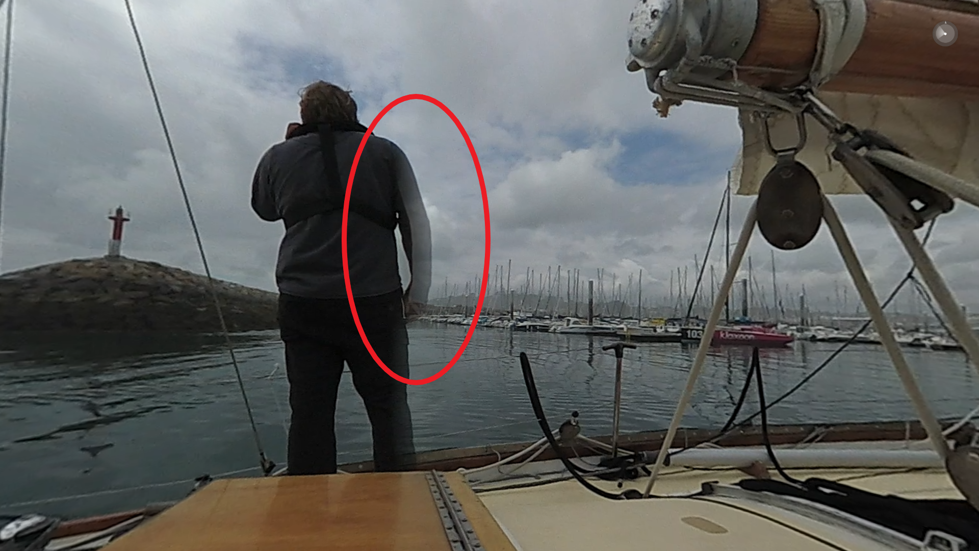

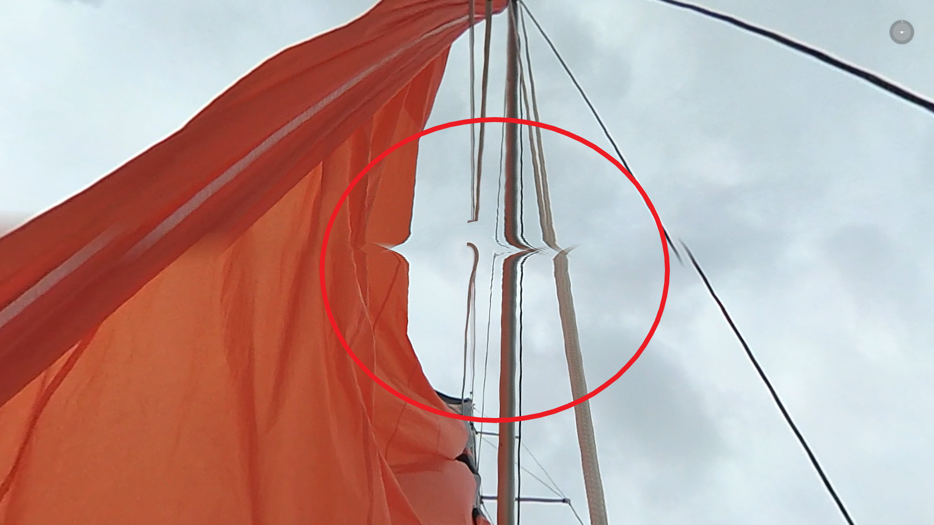

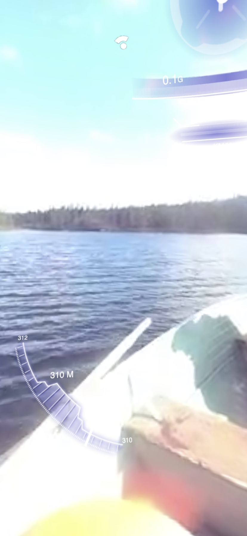

    Je viens de faire l’acquisition d’une camera Garmin Virb 360 pour un usage professionnel.
    J’ai tourné une série de vidéos 360° en 4K (3840*2160p) et lors de la lecture des rushs, je constate par endroit un dédoublement des sujets (voir pièces jointes).
    Quelqu'un a-t-il eu le même problème que moi ?
    Je voudrais savoir comment remédier à ce défaut que l'on retrouve aussi au montage.
    Merci pour vos conseils !

    ca c'est normal.
    c'est du a l'espacement entre les deux capteurs de chaque cote de la camera.
    plus cet espacement est gros, plus il y aura de parallaxe.
    Ces cameras sont optimisees pou une certaine distance (en general plus de 3 ou 5m) ou l'erreur de parallaxe devient negligeable.
    Ce qui est dommage, c'est qu'avec ces cameras, le sujet devient rapidemment tres petit dans l'image, d'ou la tendance a cadrer pres du sujet, qui est la zone ou le probleme risque d'etre le plus visible.
    ici une video qui compare des cameras 360 , le demonstrateur tourne en spirale autour de la camera pour montrer le comportement de chaque camera en fonction de la distance du sujet.
    les cameras qui ont des capteurs tres serres (le top etant la ricoh qui utilise un prisme cubique , donc un ecart de capteur quasi egale a zero ,
    la xiaomi fait aussi bien pour moins cher) n'ont quasimment pas ce defaut.
    Certains softs de stitching permettent d'optimiser pour amoindrir ce defaut ou pour donner une priorite a un stitching pour un sujet pres ou loin.
    sur la gamin virb , je crois que justement tu as cette possibilite de choisir un stching NEAR (pres) ou FAR (loin) ce qui de la part de garmin est un aveu du defaut de la camera.

    Merci pour vos explications. Vous me conseillerez donc de choisir un stching Near ou Far pour atténuer le parallaxe ?

    la evidemment , NEAR puisque le sujet est pres de la camera.
    mais ou tournage, tu auras interet a choisir l'orientation de la camera de maniere a ce que le joint entre les deux images se perde sur une partie peu interessante.
    (sur un bateau, a toi de voir quelles sont les positions que tu occupes le plus souvent)

    J'utilise toujours la camera Garmin Virb 360. Il y a toujours cet effet de parallaxe qui, c'est vrai, diminue en mode stitching NEAR (près).
    Selon vous, existe-il un effet vidéo sur "Adobe Premiere" ou "Effect" qui réduirait, voir éliminerait ce parallaxe ?

    Je ne vois aucun effet dans les logiciels de montage qui pourrait supprimer cet effet de dédoublement de l'image.
    Il faut le régler à la prise de vue.

    il y a des solutions pour eviter ces problemes, mais elle sont actuellement assez fastidieuses a realiser.
    il faut stitcher a la main et creer des exceptions pour les zones a problemes.
    en gros on definit un masque sur les zones a probleme pour forcer une camera et non pas faire un mix de plusieures cameras.
    Ca marche assez bien en photo, en video ca doit representer un boulot assez consequent.
    autopano de Kolor permettait pas mal de bricolages de ce point de vue, PtView aussi.
    Masking in PTGui Pro - PTGui Stitching Software
    Ca ne marche bien helas qu'avec des cameras 360 faites de multiples cameras (plus que deux donc), ce qui permet de deplacer le joint selon la camera qui a la meilleure image.
    Le probleme est que je crois que tu es un peu trop exigeant en rapport avec ta camera.
    Elle fait ce qu'elle peut et ce defaut est inherent a sa construction.
    Tu dois donc essayer de positionner la camera afin que le joint soit dans une zone ou ca ne gene pas, et ne pas te tenir trop pres de la camera.
    Si ca te parait impossible, il faut alors changer de camera.
