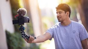

    tout ceux qui ont un GH4 et que l'utilisent a la main , font la gimbal improvisee en prenant une poignee bien lestee en bas (un monopod ou un petit tripod) ce qui revient a utiiliser un balancier. c'est faisable avec n'importe quel appareil pas trop lourd(moins de 500g).

    Hum...tu as essayé avec un GH4 ...!? Sans objectif stabilisé et beaucoup de précaution même en restant en grand angle...pas toujours applicable en mode touriste...(ou alors avec beaucoup d'attention on transforme ses vacances en reportage...non payé, autant regarder les Maldives à la TV c'est moins cher :D)....
    Mais le gimbal improvisé avec un monopode je pratique....après entre un gimbal main et un monopode, le plus discret/ élégant/ en voyage touriste, n'est pas forcement le monopode...par contre c'est le plus simple, le moins cher et permet d'autres utilisations.
    Tout cela est tellement personnel dans sa manière de s’équiper, débourser, voyager....
    Utilisé un appareil déjà bien stabilisé en interne est la solution la plus simple....surtout avec un camescope (besoin de rien en plus)...Après l'APN stabilisé avec poignet et autres... puis non stabilisé... nous éloigne de plus en plus de la stabilisation idéale et demandera de plus en plus d'efforts de moins en moins efficace.

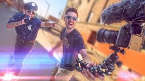

    il fut un temp ou le youtuber Casey neistat se balladait comme ca avec son appareil, et le resultat n'etait pas mauvais.
