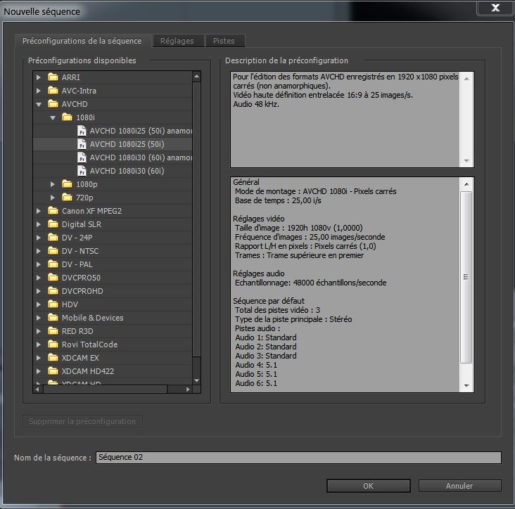

    et que vous avez bien défini une séquence sur la timeline avec le preset : AVCHD 1080i25 (50i) (en principe, si la ligne est jaune, ce devrait être bon), voir image.​
    Pour que l'accélération Cuda soit prise en compte, il faut aussi choisir dans les paramètres du projet l'option "Accélération GPU Mercury playback engine (CUDA", mais cela ne sert que pour les effets appliqués.​
