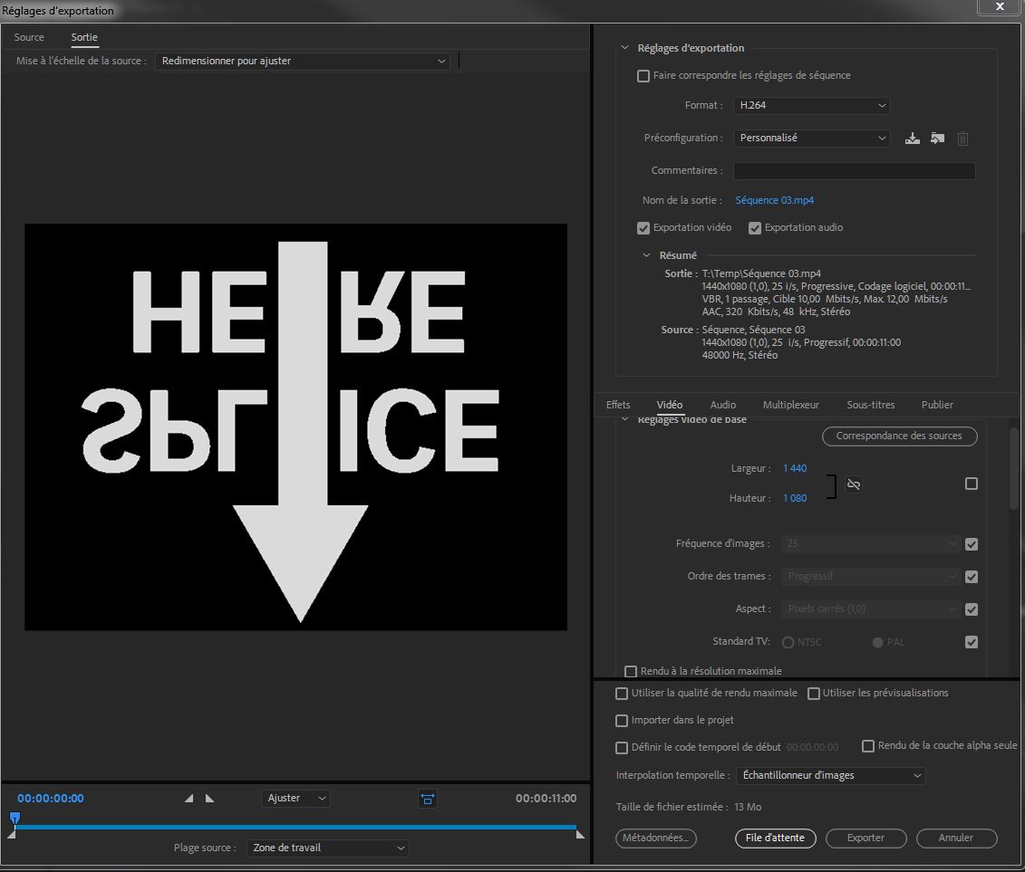

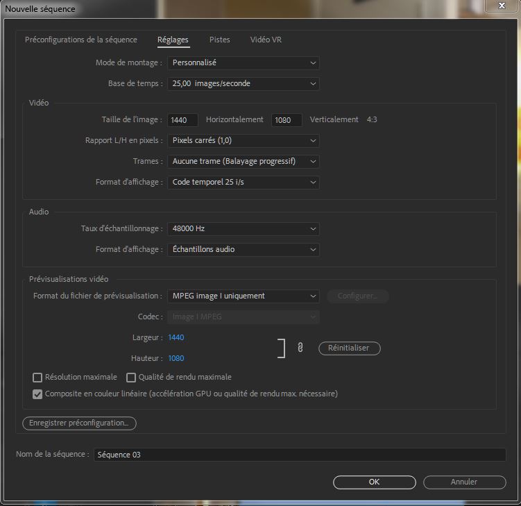

    J'ai scanné quelques bobines de films 8 et super 8mm que j'essaye de monter avec Adobe Premiere Pro, mais l'export me sort un format 16/9 alors que le but est de restituer le même format 4/3 que les films d'origine.
    Comment arriver à ce résultat ?

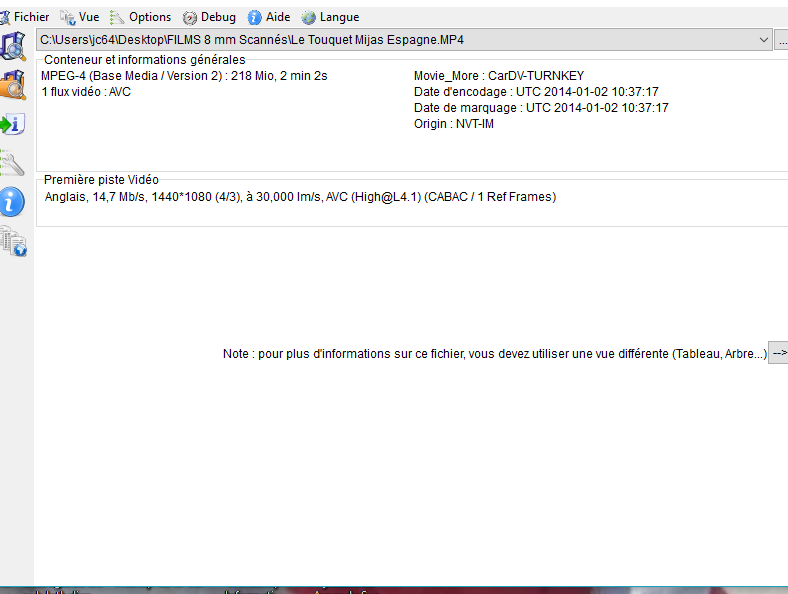

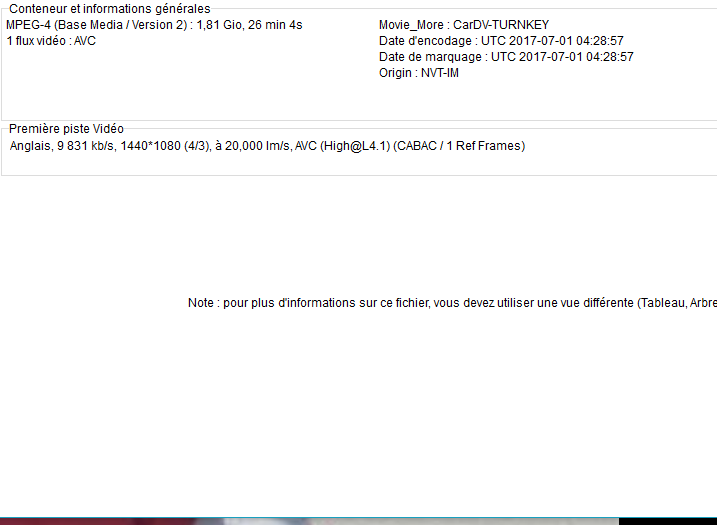

    En pièces jointes la capture du Mediainfo d'un fichier sortie du scanner
    C'est ce type de fichier que je souhaite monter avec Premiere Pro afin d'obtenir un fichier au format 4/3 également.

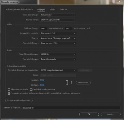

  2. ogt
    Il suffit de définir une séquence en 4/3 (avec paramètres personnalisés) et de choisir un format 4/3 à l'export, pas bien compliqué !

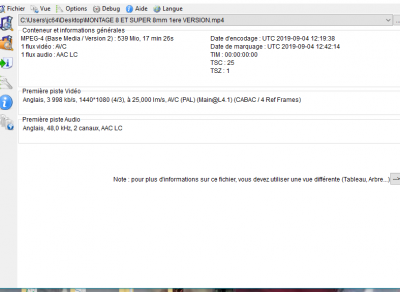

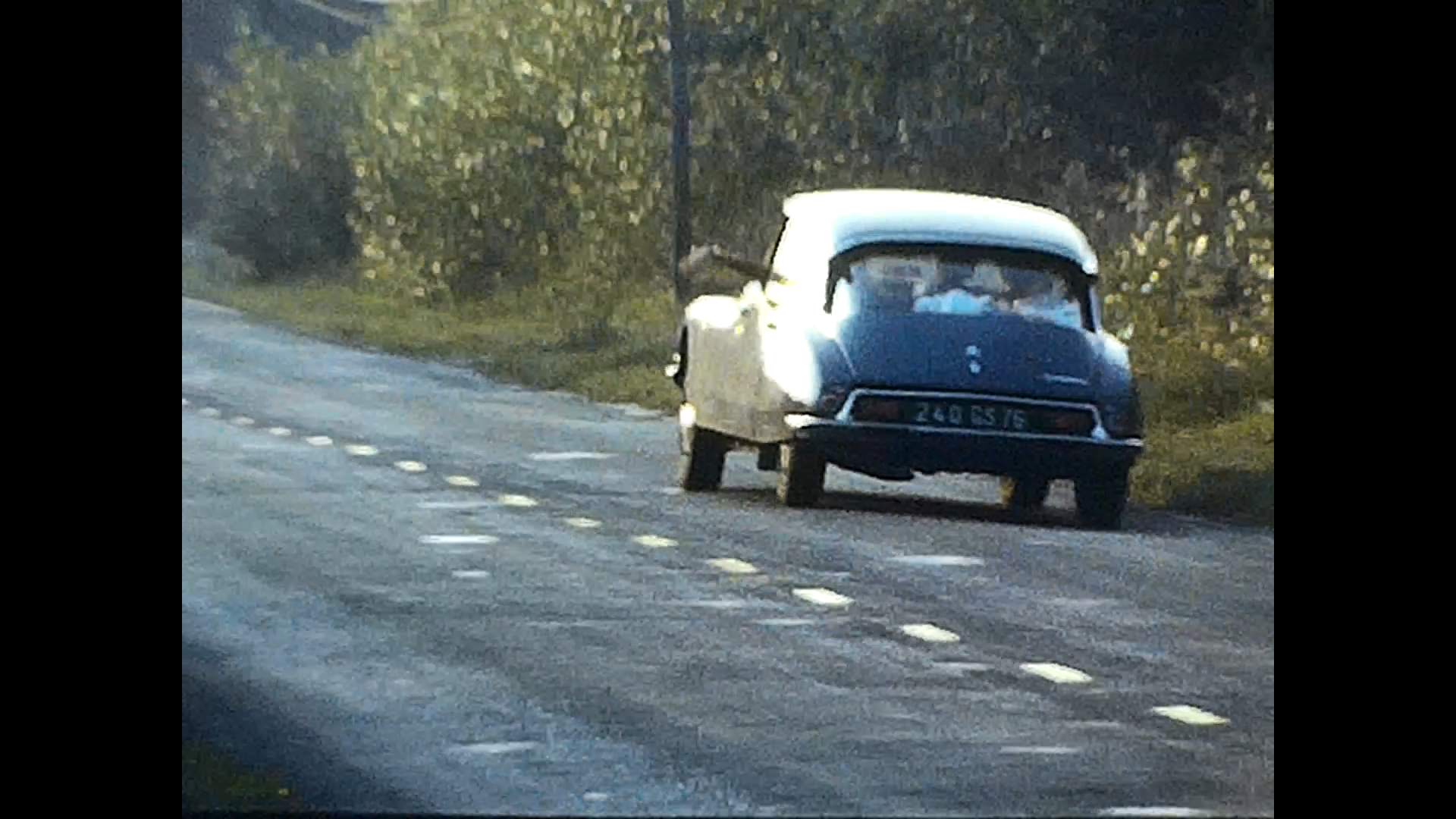

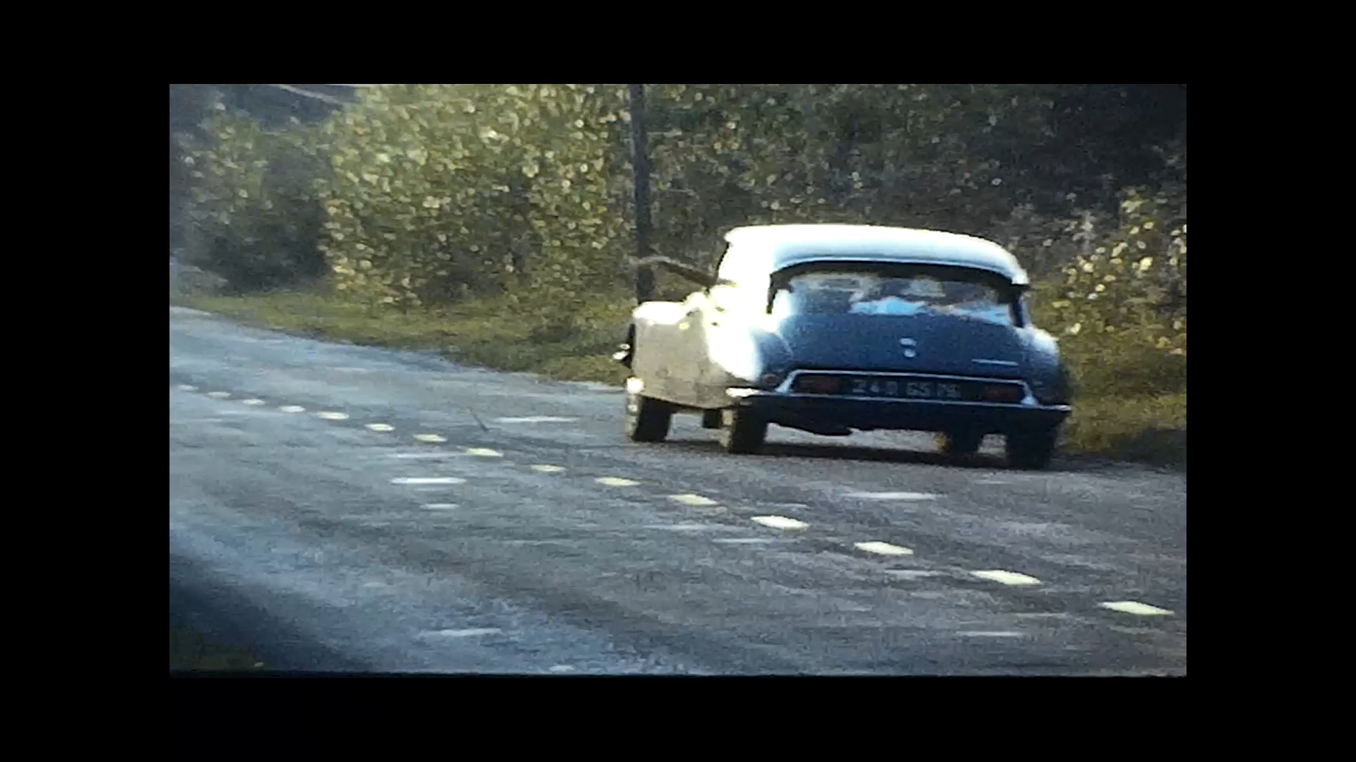

  4. jc92120
    12
    Alors autant pour moi mais après visionnage du résultat en sortie de Premiere Pro je me suis aperçu que en fait le format 4/3 n'est toujours pas respecté :

    Et bien utiliser Media Infos pour connaitre le format du fichier et en déduire ce qu'il faut faire.

    Avec quel système ?
    Le format 1440x1080 est un format anamorphosé
  7. ogt
    mais comme vous visionnez probablement sur un écran 16/9, il devrait il y avoir obligatoirement des bandes noires de chaque coté.
    Comme dit par Video92, regardez avec Media info les caractéristiques des clips en entrée, et du film en sortie.

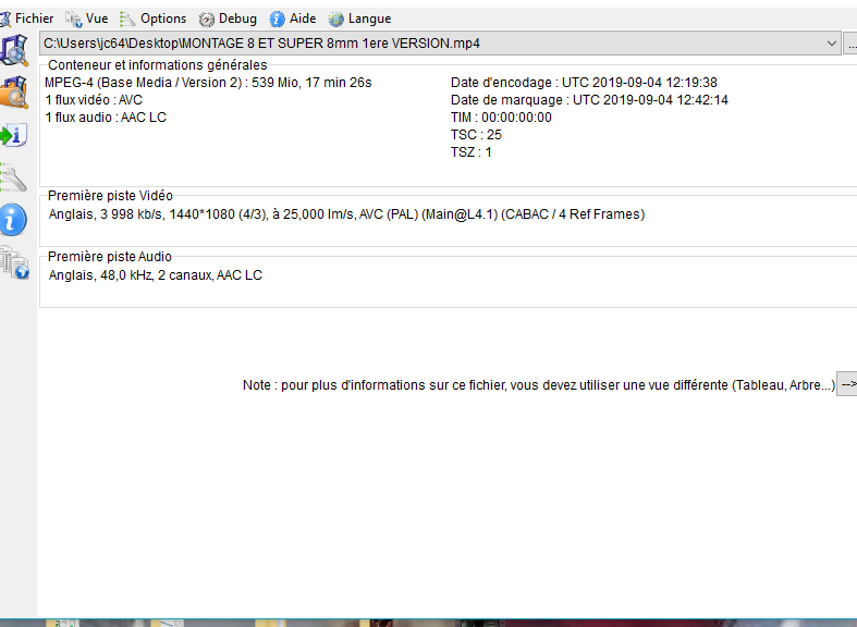

  8. jc92120
    12
    Ok voila Ce que dit Media Info

  11. Video 92
    10 100
    123
    5 646
    +298 / 1 289 / -7

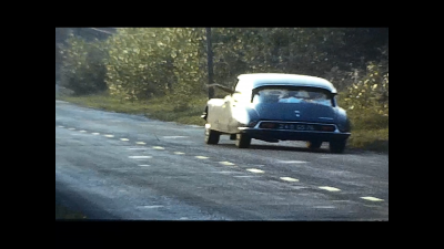

    Le plus simple serait de concevoir un projet 16/9 en 1920 x 1080 et d'y insérer un rush avec une image reconnaissable (par exemple avec un rond comme une roue de voiture) puis de recadrer correctement le 4/3 dans le 16/9 (roue ronde!) afin de n'avoir que 2 bandes noires verticales. Le film sera lisible partout sans recadrage automatique des lecteurs vidéo.
    Le format 1440 x 1080 est bien un format anamorphosé.
    Ce scanner de film ne respecte pas le format ni la cadence du film car il est à 30 ips, mais la plupart des films 8/ S8 sont à 16 ips. Il faut donc composer avec.

    Dans Premiere Pro, clic-droit sur le clip dans le chutier "Modifier / Métrage"
    Dans la zone "Rapport L/H en pixels", est-ce qu'il y a bien marqué "Pixels Carrés (1,0)" ?
    Si ce n'est pas le cas cliquer sur "Conformer à" et choisir "Pixels Carrés (1,0)"

    Alcoriza je viens de faire exactement ce que vous m'avez dit et effectivement l'image s'est immédiatement mise au format 4/3 je vais donc essayer de sortir mon montage avec cette solution...

    Voilà j’ai enfin réussi à sortir mon montage en 4/3 grâce au conseil de Alcoriza
