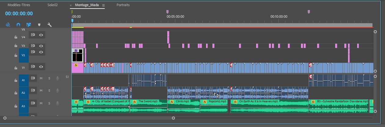

    Je parles bien de l'outil texte (et non sous titre). Lorsque je monte ma vidéo, aucun problème : dans la fenêtre programme, il n'y a pas de changement soudain de luminosité entre les phases avec et sans calque texte.
    Cependant, une fois la vidéo exportée (format mp4), le problème apparait. Je lis la vidéo sur le lecteur de base de windows.
    Je vous mets 2 captures qui montre le changement (à première vue on ne voit rien, mais en affichant les 2 images à la suite très rapidement, le changement est net)
    Je vous mets aussi une photo de ma TL.
    Dites moi si vous avez besoin d'autre informations.
    exemple pendant texte : [​IMG]Exemple-pendant-texte — ImgBB
    exemple hors texte : [​IMG]Exemple-hors-texte — ImgBB
    Capture TL : [​IMG]Screenshot-TL — ImgBB

    Il y a peut-être un début de réponse dans cette discussion :
    probleme image laiteuse | Adobe Media Encoder
    C'est le même moteur de rendu de toute façon, que ce soit un export Media Encoder, ou en direct via Premiere...
