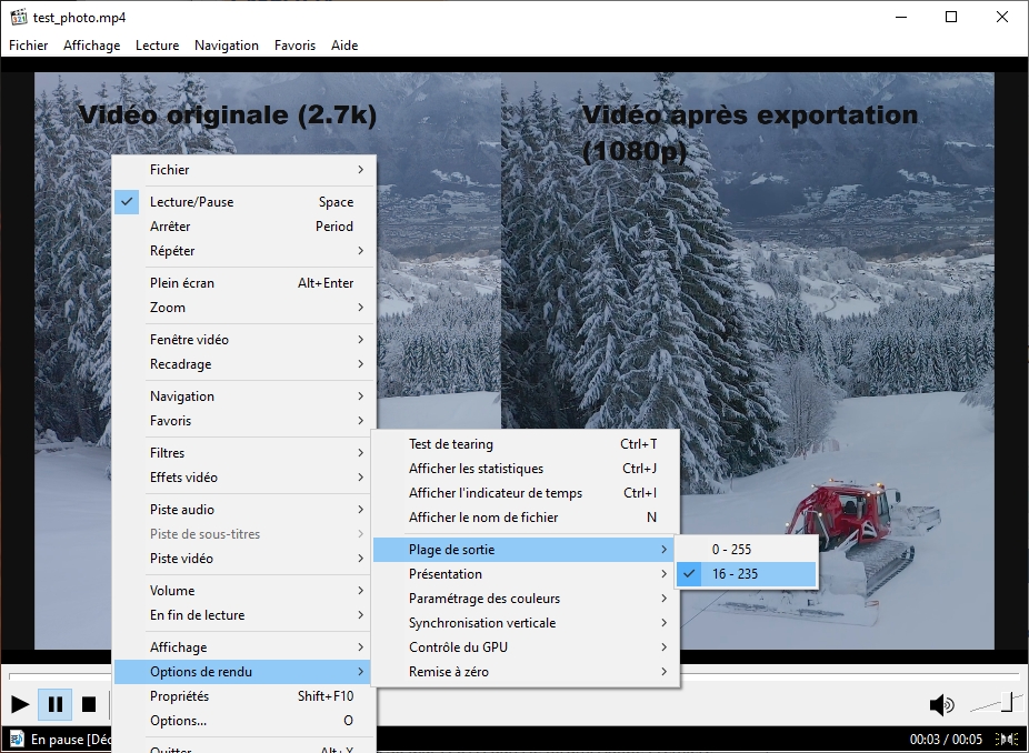

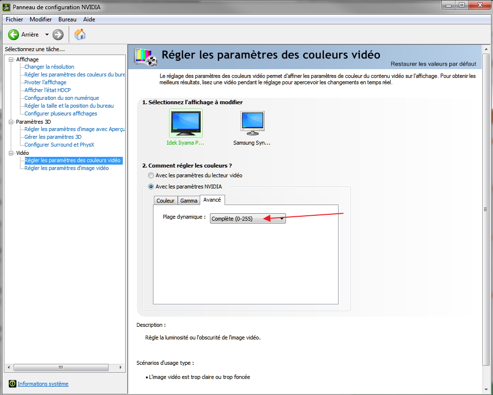

    Comme dit par Alcoriza, c'est peut être votre visualiseur qui n'est pas réglé sur la même dynamique de luminosité que Premiere ou AfterEffects.
    Premiere : REC709 : 16-235, visualiseur 0-255 ?
    Cette option se règle pratiquement dans tous les visualiseurs logiciels (dont MPC-HC, image1), ainsi que dans les drivers graphiques s'ils gèrent la colorimétrie (image2)
