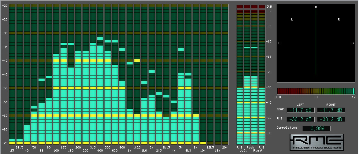

    Le signal n'est pas vraiment mono, léger déphasage, problème de contact prise ou problème matériel (micro ou D610) voire problème d'encodage.
    En mono, on devrait avoir une droite verticale très fine, comme ceci.
    Il faudrait un faire un enregistrement de silence dans les mêmes conditions techniques.

    Ici, on retrouve une vraie mono
