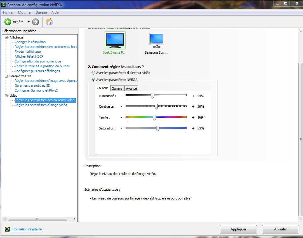

    Avec Le panneau Nvidia chez moi ça donne ça:
    régler les couleurs du bureau c'est d'autres application contrôlent les paramètres
    Dans Changer la résolution
    c'est :
    couleurs 32 bits
    8bcp RVB
    et Plage dynamique complète
    Dans Vidéo>Régler paramètres couleurs
    Avec les paramètres du lecteur ! (0-255)

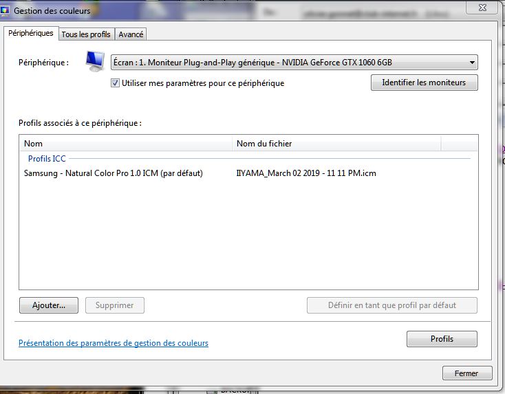

    Sous Seven j'ai ça:
    Et dans avancé j'ai une tartine de choix:
    #24 caraibe, Apr 23, 2019
