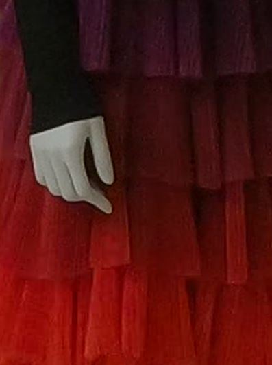

    Non mais moi j'ai forcé le truc à mort pour essayer d'avoir ton souci, mais rien n'y fait.

    Je n'arrive pas à reproduire ton résultat non plus.
    L'image est très bruitée et la compression très forte sur les deux extraits c et d (en zoomant à 400% sur l'image dans Premiere, tu vois nettement les blocs et d'importants artefacts, les contours des objets ne sont pas nets du tout et fortement anti-aliasés). Dans le rouge c'est particulièrement une bouillie. Mais ceci n'explique pas ton résultat.

    Et comme ça tu arrives à filmer à 400 ISO (Le shutter à combien??) ???
    Alors je comprends pas l’échelle iso de ton appareil
    Avec le RX100 en basse lumière je mets 800 ISO (plus y a trop de bruit)
    400 ISO en principe c'est léger comme amplification du signal ..
    Ton exemple en pleine lumière sur une image arrêté je vois pas grand chose.
    SI des taches, mais c'est sur la vidéo que ça doit apparaître comme un bruit vidéo pas jojo et anormal sur une prise en plein jour !
  4. Guest20191220
    Shutter en auto ; Je peux jouer sur la netteté de la Gopro, la valeur actuelle est par défaut ; Ça pourrait peut-être diminuer les artefacts.
    A 200% de la vidéo d'origine à première vue on voit un dégradé normal (sans tenir compte du manque de luminosité et de la balance des couleurs tirant sur le jaune et le vert), mais vers le milieux on constate de petites plaques de rouges plus sombres. C'est tout de même étonnant cette bouillie de rouge et ce manque de continuité dans la teinte avec des changements un peu abrupte.

    Problème résolu, j'ai bien fait de poser la question, vos réponses m'ont poussé à trouver la solution en passant à la version 2018 qui tourne encore sous Windows 7 ; Je vais devoir m'habituer au nouvel outil pour les textes.
    Avec les mêmes paramètres qu'avant j'obtiens (qui est d'ailleurs trop saturée par rapport à la réalité des teintes et pas assez lumineuse) :
    Donc je vais continuer avec mon ISO à 400 pour éviter d'avoir trop de bruit :-)

    Mypov quitte à me répéter ce que j'ai vu sur la vidéo c'est pas des artéfacts c'est un bruit vidéo énorme plus prononcé sur les couleurs vives et le rouge en particulier
    Sur les photos on ne peut pas juger !
    La teinte de la robe est la même partout dans la réalité ???
    Là y a même du bleu en bas à gauche !!

    Il y a un point important que vous ne savez pas sur la robe et que vous prenez pour du bruit : Elle est composée de centaines de petits plis verticaux très serrés. On le voit plus facilement sur le bas de la photo. Ce n'est pas le rendu d'une couleur unie.

    Oui on a du bruit très présent...(après, une Go pro en basse lumiere il ne faut pas trop en demander non plus )
    voukoder est utilisé pour exporter, j'imagine... un paramètre de plus à prendre en compte.. ?

    L'image en totalité est bien bruitée, ce n'est pas que la robe.
    Mais donc on ne connait pas la raison de ton problème, on sait juste qu'en upgradant Premiere ça l'a résolu. Peut-être que ta précédente version ne lisait pas encore correctement les fichiers issus de ta Gopro ?
