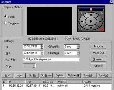

    Quand je fais de la capture avec ez video, la fenetre d'acquisition reste desepérément noire et je suis obligée de controler mes images à partir de mon camescope, je ne comprends vraiment pas d'où peut venir ce problème que je n'ai pas en faisant de l'acquisition avec premiere, j'espère que vous saurez m'aider.

    Pour avoir une fenêtre bleue, comme celle qui apparaît furtivement avant de virer au noir, il faut que tu modifies ton paramétrage dans PARAMETRES --> Propriété --> Onglet Detailed settings --> cocher la case soft preview pour activer Always use software preview.
    Ensuite, toute ta vidéo défile dans la fenêtre.

    Je note par ailleurs que la capture organisée/la capture sans coupure est une fenêtre qui n'est active (et donc bleue) seulement lorsqu'un camescope est connecté à l'EZDV. Comment réussis-tu à obtenir un écran noir pour cette fenêtre qui ne comporte aucun paramétrage utile a priori à la résolution du problème de notre ami ?

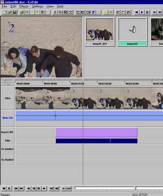

    quand on fait "Alt-Imp Ecran" l'image affichée provenant de la bande vidéo n'est pas toujours capturée. Celà dépend des cas, des logiciels,des ....
    Par exemple j'arrive à la prendre dans EZEDIT, voir image jointe. Le flux video n'est pas traité de la meme façon, c'est pour cela que les mosaiques que je vois dans EZ Edit, disparaissent dans EZvideo :
