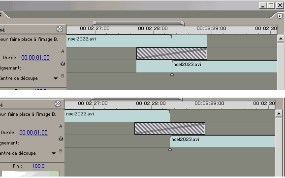

    En fait voici ce qui se passe.
    Quand tu places 2 clips cote à cote et que tu ajoutes une transition disons d'une durée de 100 image à cheval sur les deux par exemple, PPRO tente d'utiliser 50 images de plus à la fin du premier et 50 image de moins au début du second.
    Sur l'image que j'ai jointe on voit sur la partie haute ce qui est affiché dans la fenêtre "options effets" ( détail de la transition)
    la partie grisée indique qu'il n'y a pas assez d'images pour faire ce qu'il veut faire
    la seconde, retouchée montre en fait la réalité en terme de "matériel" dans les clips adjacents.
    il faut donc déplacer légèrement l'un ou l'autre (ou les deux) clip pour combler ces trous et ajuster la transition.
    Suis-je clair ?

    Je vous remercie à tous les deux pour ces préciisions. En effet de cette manière le problème est reglé.
