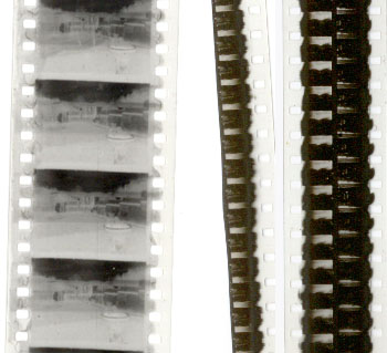

    En ce qui me concerne je n'ai jamais essayé de m'en procurer. Ce que je fais, je récupère de l'amorce (en 35mm, j'en ai trouvé via ce forum) et je ré-émulsionne le support avec ma petite émulsion perso :)
    Tous les supports y passent... 35 - 9.5 - 8 - S8 - 16
    Pour mes essais, j'ai simplement émulsionné un ou deux mètre de film posé a plat sur une table... Voici les résultats en 35mm, et 8mm :
    Pour les détails techniques :
    à gauche j'ai la négative 35mm... Au milieu et à droite du 8mm positif.
    Pour le 35 je passe par une négative et un tirage positif ensuite, car les bains d'inversion que je fabrique demandent une régularité parfaite de la couche d'émulsion que j'ai réussi à obtenir seulement sur les formats plus petits.
    C'est pourquoi je suis en train de perfectionner une petite machine à émulsionner de façon à avoir une régularité maximale...
    Sur la négative 35, on peut voir que c'est sous-exposé et que la couche d'émulsion n'est pas assez épaisse (le prototype de la machine à émulsionner n'est pas encore au point).
    Pour le 8mm, les bains d'inversion ont bien fonctionné, j'ai obtenu une densité et un contraste très bon pour la projection (si on ne regarde pas l'irégularité de l'émulsion sur les bords de l'image :D )
    L'émulsion offre une sensibilité de 4 iso pour le moment, c'est peu, je vais encore la perfectionner...
    Pour les révélateurs, même chose, j'ai dû réécrire des formules adaptées à cette émulsion.
    ce sont des mois et des mois de recherche, de travaux, d'echecs et de succès en mécanique, optique, chimie, etc...
    vous voyez, ce que je fais ne sert à rien et à personne, et se trouve très éloigné d'un résultat pro lol ! Disons que je me situe au débuts du cinéma, vers 1895 ;) ... Et c'est ça qui me plait !

    nel88 : "vous voyez, ce que je fais ne sert à rien et à personne..." je suis convaincu que les premiers bricoleurs (et inventeurs) du cinema ont du commencer aussi par dire ca....
    en tous cas moi tu m'epates...:bravo:
