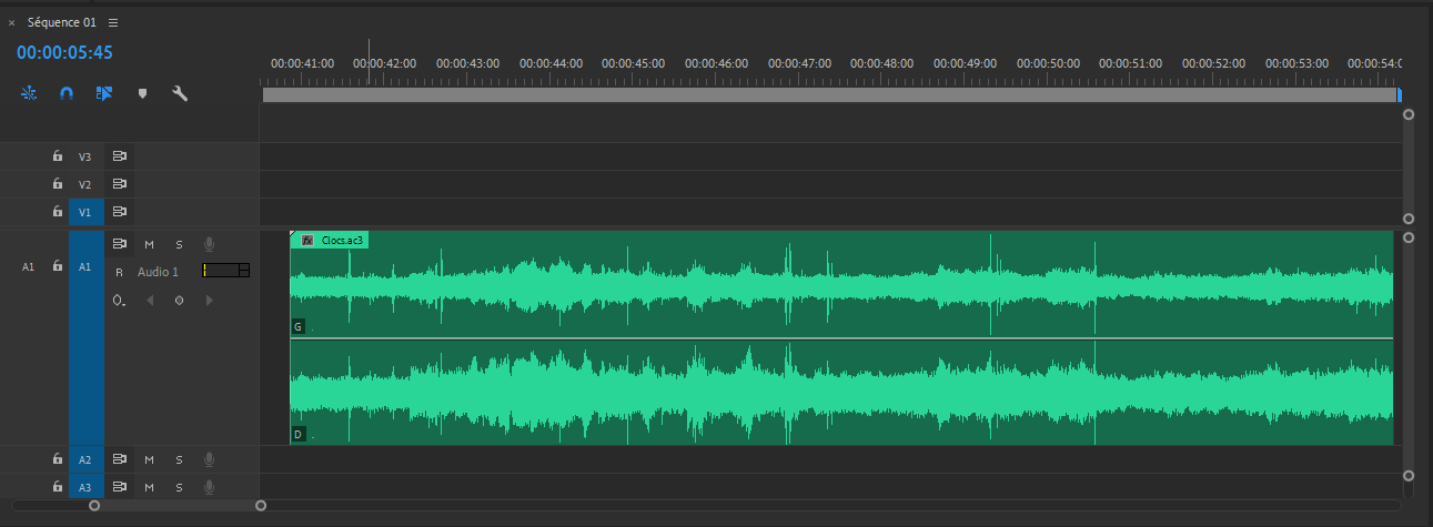

  12. Kontiki
    44
    J'imagine que tu utilises un caméscope proche du mien.
    Voici un échantillonnage de mes clocs : WeTransfer
    Tu n'as pas cela lors de tes prises de vues ? Pour infos, ces bruits interviennent en plein milieu de l'enregistrement, ce n'est pas au début ou en fin de process.
    A quoi sont-ils dû ? je ne l'ai pas identifié, c'est un mystère pour moi.

  14. ogt
    Houlà, vous avez un gros problème d'enregistrement, c'est effectivement plein de parasites, et je ne pense pas que ce soit des impacts sur le camescope.
    Il faut faire un essai avec le camescope posé, sans y toucher, et voir si on a les mêmes parasites.
