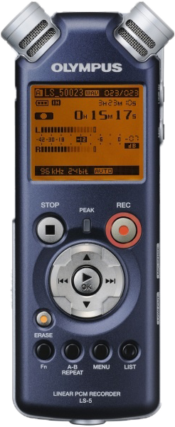

    Pour ma part je fais des ambiances avec un Olympus LS-5, produit discontinué, mais bien pratique.

    Non le Shure n'est pas que pour Apple. Quant à ton Olympus il est dans le créneau des Zoom H1n, Tascam DR-05x ... avec une petite préférence pour le Zoom à cause de la config XY des têtes micro.
