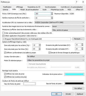

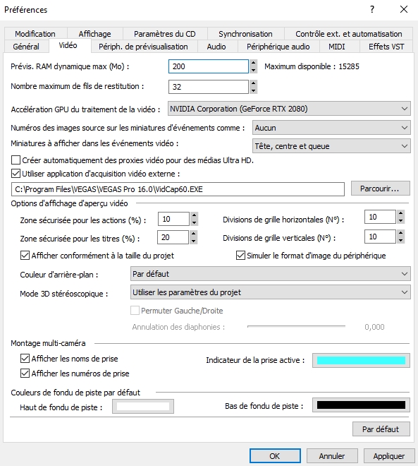

    • Quelles sont vos préférences Video ?

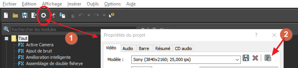

    2. Faites en sorte que les propriétés du projet soit identiques à vos rush en cliquant sur

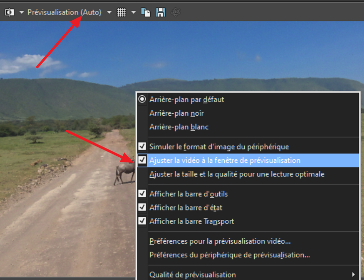

    3. Dans la fenêtre de prévisualisation, cliquez avec le bouton droit de la souris et cochez
      "Ajustez la vidéo à la fenêtre de prévisualisation" dans le menu contextuel.
      Faîtes également en sorte que la prévisualisation soit sur "Auto"

    1. Dans les propriétés du projet, essayez de désactiver le Rééchantillonnage intelligent par upload_2019-11-22_20-37-22.png

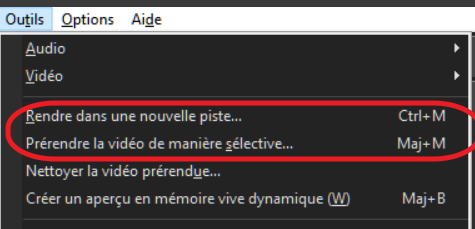

    • Utilisez l'un des outils de pré rendu après sélection de région de boucle dans Outils =>
