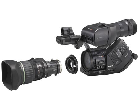

    "l'EX3 s'accompagne d'un adaptateur pour optique 1/2" une erreur de frappe ou j'ai pas compris?
    elle est bien équipé de capteurs 1/2" ???? donc pourquoi un adapteur
    fallait lire 2/3" sans doute???

    Non tu n'as pas mal lu. En fait la monture 1/2" de la EX3 n'est pas celle que l'on peut trouver sur les XDCAM 1/2". Un adaptateur est cependant fourni en standard avec le kit, et l'on pouvait voir dans cette image de l'article le corps de l'EX3, l'adaptateur et un objectif ENG 1/2" standard.
    L'adaptateur 2/3" existe également, mais c'est une option, et elle n'est pas fournie dans le kit.

    merci de cet eclaircissement car ayant lu cela j'ai cru un moment qu'elle était équipé en 1/3" puis les Spec m'ayant montré que non je pensais à une erreur!!

    en effet j'aurais dû rentrer plus dans les détails à ce propos. Je vais intégrer l'explication d'Alice, précise et excellente comme d'hab ;-), dans l'article pour éviter que d'autres lecteurs rencontrent les mêmes soucis de compréhension dont tu as justement fait part caraibe.
