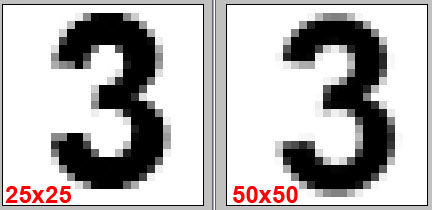

    Pour la nuance des couleurs ma vue n'est pas assez perçante mais photoshop voit bien une différence, il n'empêche que ma remarque reste valable puisque le fait que le DV n'aurait enregistré les deux extrêmes reste une hypothèse qui est nécessaire à la démonstration.
    En ce qui concerne les images en 25 et 50 pixels j'ai eu un doute sur ma manière de procéder car je n'avais pas enregistré en JPEG avant de transformer de 50 en 25 j'ai refait le travail et voilà le résultat joint.
    je trouve le 25x25 mieux que l'autre.
    Il y a encore un autre facteur que tu n'as pas évoqué c'est le fait qu'en DV chaque image est "entière" et "réelle" alors qu'en HDV qui est du MPEG2 il n'y a pas que des images I donc ce n'est pas directement comparable avec le test sur une image JPEG valable que pour une image entière.

    Tu as raison pour le « 3 » réduits de 50% dans le logiciel d’image, je viens de refaire le test et j’obtiens le même résultat que ton premier test cette fois
    Dans mon premier exemple, je crois que j’avais simplement réduit le zoom du visuel et effectué un « print screen » (car enregistré un fichier de 25pixel, c’est inobservable sans zoomer, alors je ne voulai pas mettre en lien une 25pixels)
    Mais c’est là toute l’ambiguïté.....:cool:
    La difficulté réside en le fait que la résolution est relatif à la surface d’affichage/couplé à la taille de l'objet dans la surface, mais dans les logiciels d’image, peu importe la résolution choisie, lorsqu’on lui dicte de nous créer un chiffre, il adapte les carrés visibles en fonction du pourcentage du zoom de visualisation de l’image
    Le pixel n’est pas réel et la résolution dans le logiciel ne sont pas réels en soi
    Car toi tout comme moi, ne pouvons en fait visionner une image de 25 pixels. ( en rapport avec la surface du moniteur)
    C’est pas aisé à saisir ce que je veux dire.
    ...le chiffre « 3 » est créé numériquement de toute pièce, alors peut importe la résolution, si je le créer à 30pixels ou a 60pixel et qu’ensuite je le divise par deux, effectivement il redevient identique comme le 30.
    Ce n’est pas un bon exemple pour ma prétention, car le « 3 » n’a jamais été enregistré dans un rapport de surface/résolution comme étant une entité avec sa propre résolution/taille réelle.
