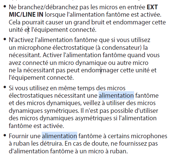

    J'ai un enregistreur numérique (TASCAM DR-40X). J'envisage d'acheter un podmic de Rode
    PODMIC Rode
    Le podmic n’a pas besoin d’alimentation fantôme s’il est relié à une carte son.
    Qu’en est-il d’un enregistreur numérique comme un TASCAM (qui possède une alim’ fantôme) ?
    Peut-il alimenter le podmic ?

    Sur le mode d'emploi il est mentionné:
    " Activer l'alimentation fantôme quand vous
    avez connecté un micro dynamique "
    J'ai du mal à piger ces histoires d'alimentation: cela signifie que certains micros dynamiques ont besoin d'une alim' fantôme et d'autres non ?
    Comment peut fonctionner un micro comme le podmic sans alim' ?

    Erreur de traduction !
    Un micro dynamique n'a besoin d'aucune alimentation, c'est lui qui génère une tension lorsque sa bobine liée à la membrane bouge.
    Un micro dynamique, c'est un haut parleur inversé.
    Suffit de lui parler devant :D:mdr:
