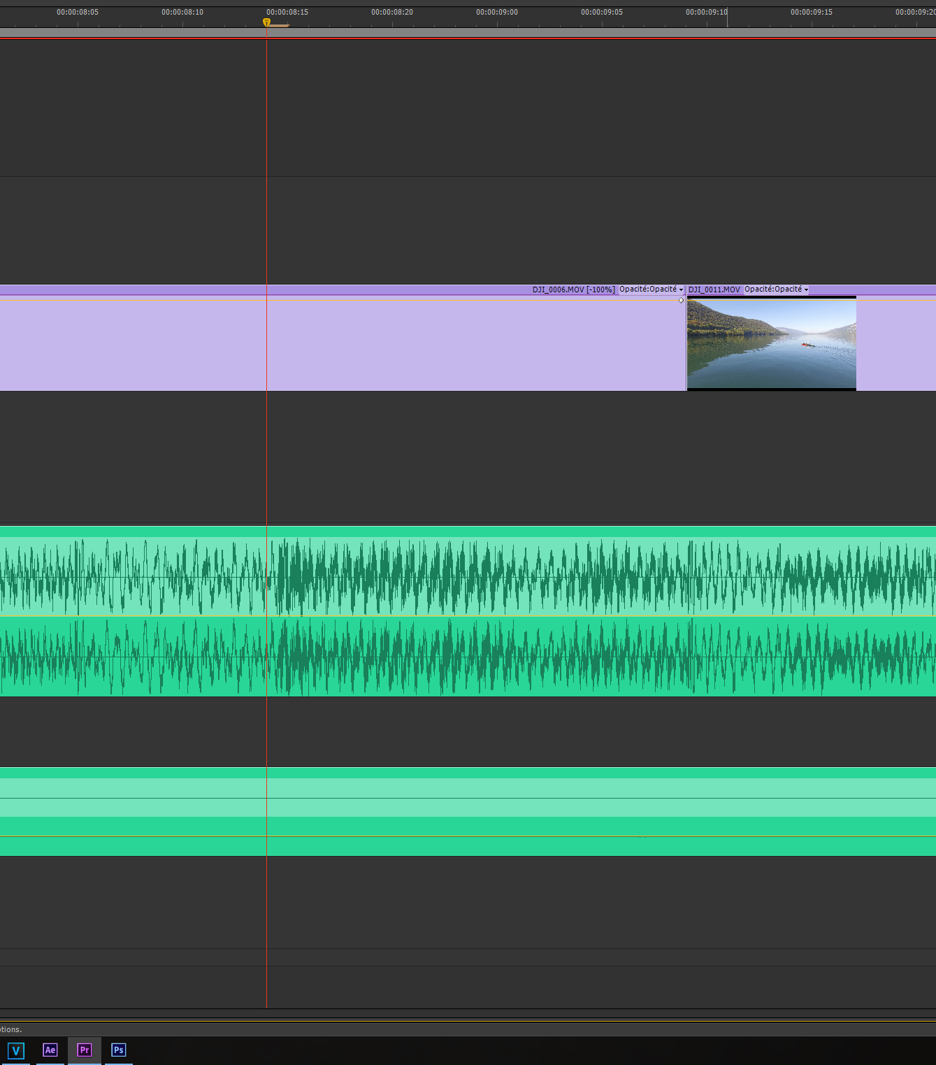

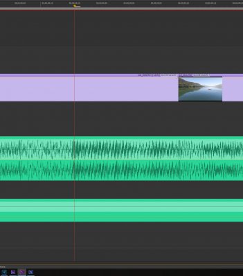

    Je vous ai mis 3 photos avec le curseur qui peu se placer d'image en image....
    D'avance merci pour votre aide :good:

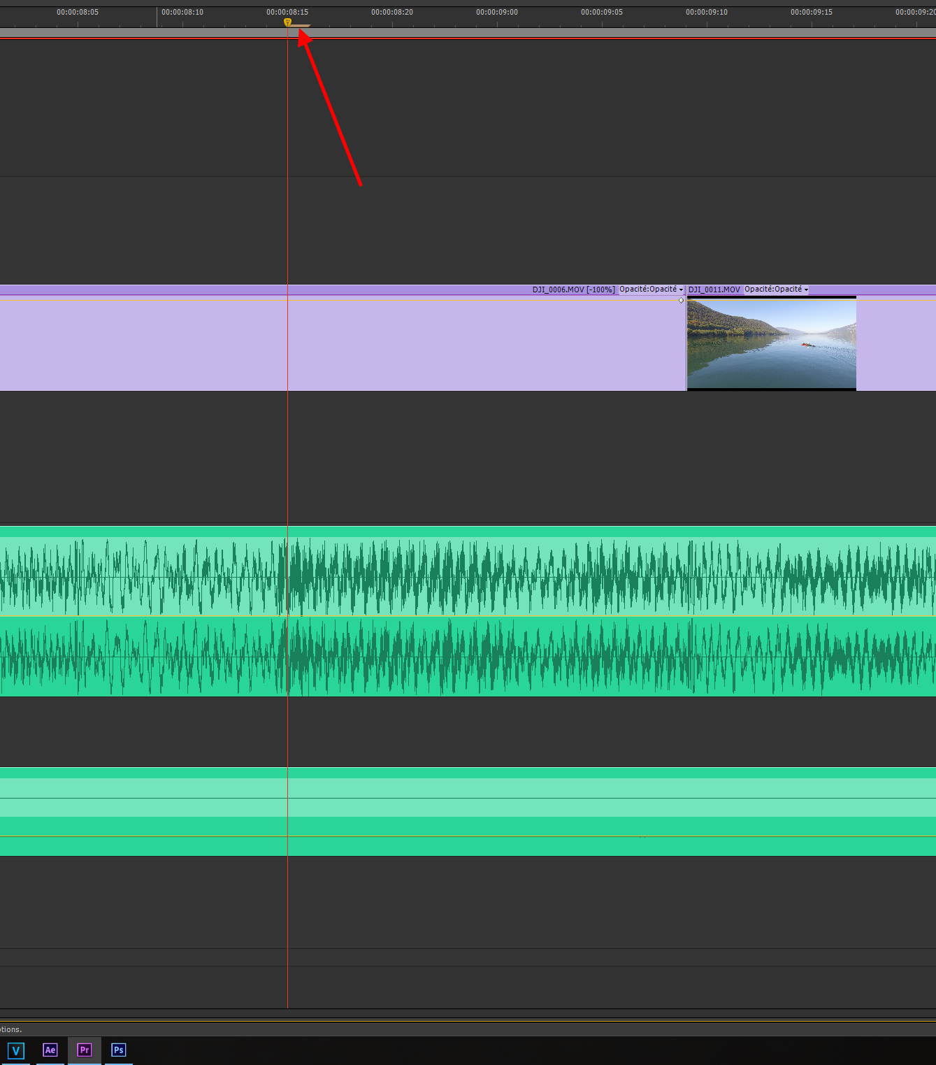

    Mais effectivement, quand je bouge une piste vidéo, elle bouge toujours d'image en image et pas en secondes.
    j'ai bien d'activité : afficher les unités de temps audio mais rien n'y fait....
    Donc je n'ai tjrs pas ma solution :)

    Normal on ne peut pas déplacer une image de moins d'une image. Si on veut déplacer plus finement le son il faut le dissocier de l'image et là on le déplace en unité de temps.

    Une piste vidéo, c'est des images, et les images on ne peut pas les couper en quatre !
    Donc quand on déplace une piste vidéo sur la timeline, elle se déplace obligatoirement sur une frontière (en temps horloge) d'une image.
    Par contre, si on a activé "afficher les unités de temps audio" , les pistes audio sont alignées sur un échantillon audio, soit 1/48000 ème de seconde, et donc la on peut les déplacer très finement (c'est d'ailleurs l'un des rares logiciels ou on peut le faire).
    Bien sûr, si les pistes audio et vidéo sont liées, il faut préalablement les délier.

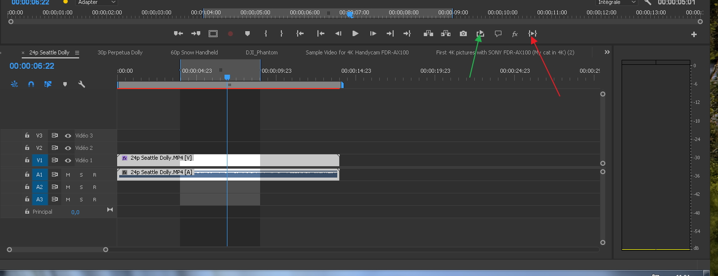

  15. ogt
    Comme déjà dit, dans Premiere, il suffit d'activer l'icone "lire la vidéo entre l'entrée et la sortie" et là on retourne bien au début (entrée) lorsqu'on clique dessus. (flêche rouge sur l'image)
    Mais bon, il faut aussi un peu lire la documentation.
    Personnellement, je préfère de loin que le curseur s'arrête à la fin de la lecture, le repositionner ou l'on veut prend royalement 1/2 seconde.
    Et pour répondre à Saint Kro : tous les logiciels Adobe proposent aussi la lecture en boucle
    (flèche verte sur l'image)
