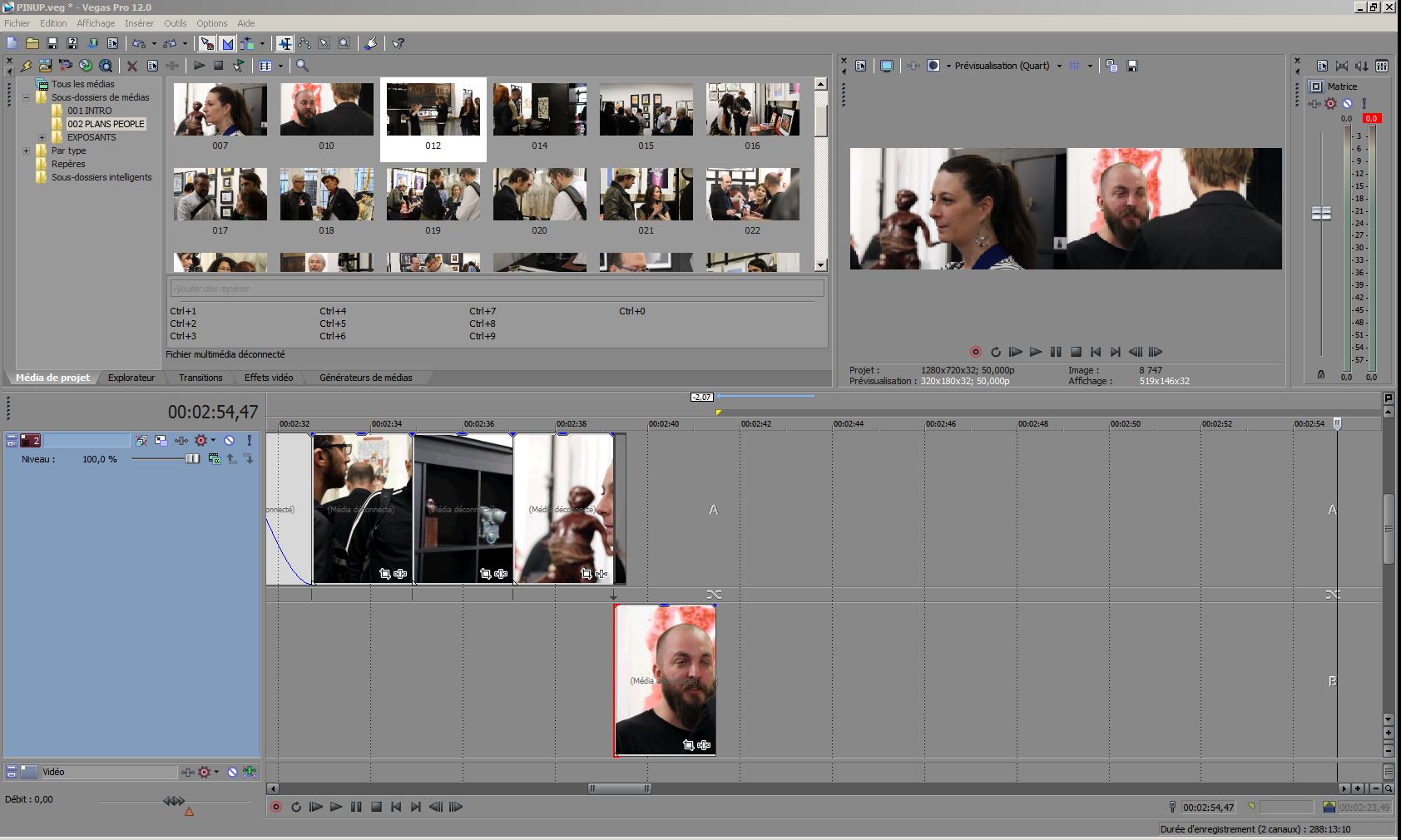

    Bonjour, comma dans l'image jointe, j'ai du cliquer sur un truc... mais je ne sais pas quoi, mes plans sur ma piste vidéo se suivaient sur une seule ligne, et la, je me retrouve avec deux lignes superposées avec des flèches haut et bas, et une croix en forme de X, pour dire qu'elles sont liées, comment revenir sur ma time line normale, et surtout, a quoi sert cette fonction, et comment l'ai je activée ? Merci pour votre aide :)

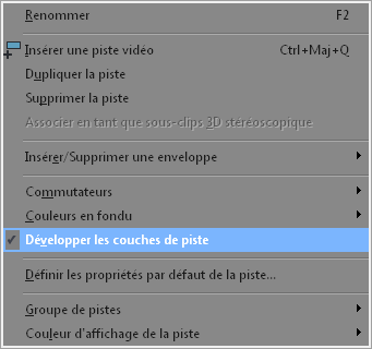

    Vous avez dû cliquer sur "développer les couches de pistes" (dans la zone à gauche de la piste) qui transforme la piste vidéo comme on faisait avant, montage A/B pistes alternées.

    Merci, c’est exactement cela
