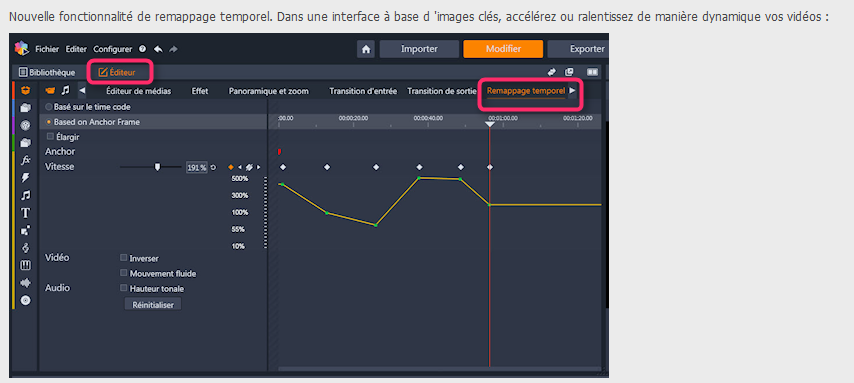

    Bonsoir,
    Quelqu'un pourrait-il m'aider.?Je possédais studio 19 et 20 , je suis passé au 21 et pas moyen de faire un ralenti ou un acceléré sur une vidéo!!Alors que dans le 19 et 20 clic droit sur la video un tableau apparaît en cinquième position Vitesse et suivre les inscriptions. Ici dans le 21 je ne trouve rien j'ai cherché partout.
    Si quelqu un a la solution et je n'en doute pas, ce serait gentil de me la faire parvenir. Bien à vous et merci d'avance

    quelle version possèdes-tu exactement ? Si c'est la version SD de base, il se peut qu'elle soit limitée en fonctions.

    La prochaine fois, met un titre plus parlant. Car Pinnacle Studio 21 n'est pas un sujet.
    Si tu avais la fonction sur tes précédentes versions, tu devrais la retrouver. Par contre cela s'intitule maintenant "Remappage temporel". GGFX t'a donné le lien plus haut. Tu n'as pas dû bien regarder. Il faut te mettre dans l'onglet EDITEUR. Voir image :

    Un grand merci à vous J'ai enfin trouvé grâce à vous Merci Merci Merci
