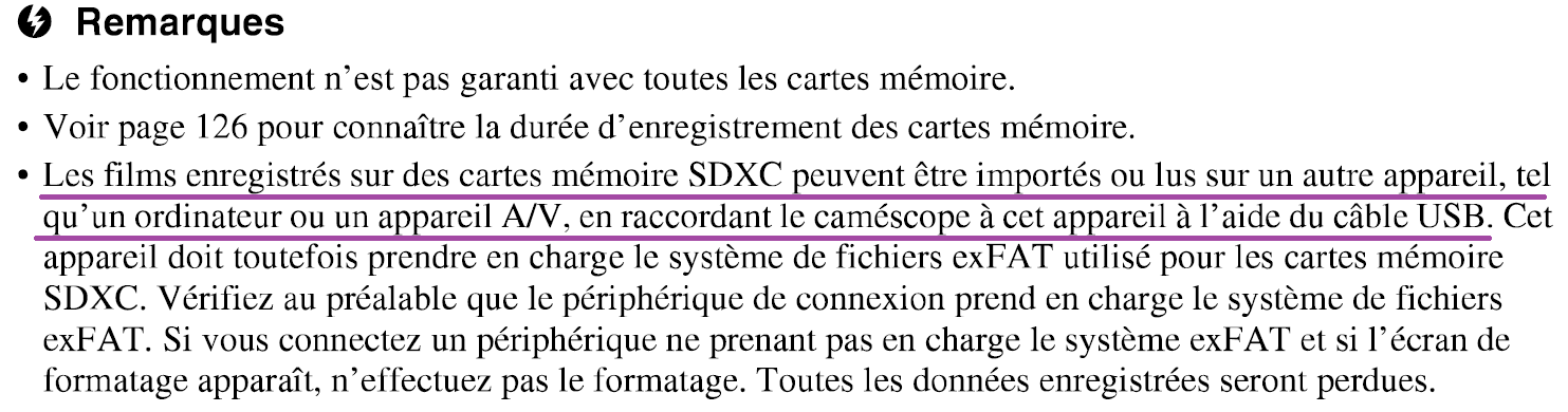

    Sur la notice de la cam il y a un truc qui m'intrigue : peut-on lire une carte SDXC directement via le slot SD du portable (sans la caméra en USB) ?

    Pour la lecture des cartes, je ne me sers jamais du caméscope mais d'un lecteur de carte sur ordinateur. Je pense que tout lecteur de carte intégré sait lire de l'exFAT et ne devrait pas poser de problème.
