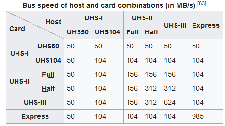

    le probleme des bus est qu'entre un ancien bus et un autre, c'est pas forcement la performance qui change, mais le nombre.
    donc tu peux avoir une carte qui a un bus a 120Mb/s une une carte plus recente qui a 2 bus a 80Mb/s.
    evidemment la deuxieme est plus rapide (2x80=160) mais seulement si tu utilise les deux lignes.
    si la compatibilite te fait redescendre a une ligne, tu te retrouves avec une carte moins rapide (80Mb/s) que l'ancienne qui allait jusqu'a 120.
    sans compter que le bus peut roule en standard ou double datarate (50 ou 104Mhz) pour le UHS-I et que le UHSII peut lui rouler en half ou en full duplex ce qui change aussi le debit.
    donc du coup va savoir ce que fait exactement ton appareil avec ta carte , ceci expliquant les surprises qu'on peux avoir avec une carte qui paraissait pourtant a la hauteur.
    cette table de wikipedia illustre bien les combinaison entre carte et lecteur

    On a compris ...avec une USH II, il faut pouvoir lire les 2 lignes (USH II full compatible)
    Et donc avec un lecteur USH I, on est bridé et parfois plus qu'avec de l' UHS I dans un lecteur UHS I. ce qui est ballot ....rien de nouveau depuis 2014.
    Ok...mais là encore dans le tableau on reste égal ou au-dessus des standards nécessaires pour du 400 Mbps ( qui est un débit max )
    Bref encore une embrouille marketing ....seul la vraie vitesse du bus nous informerait ...
    Ce qui revient à ce que je disais:
    une carte SD V60 (à priori en UHS II...je n'en connais pas en UHS I...!? ) n'arrive pas à te garantir une efficacité en 400 Mbps malgré cette " théorie des normes " : un exemple, une Sony M V60 UHS II ( 150 Mo/s en écriture ) semble fonctionner pour du 400 Mbps

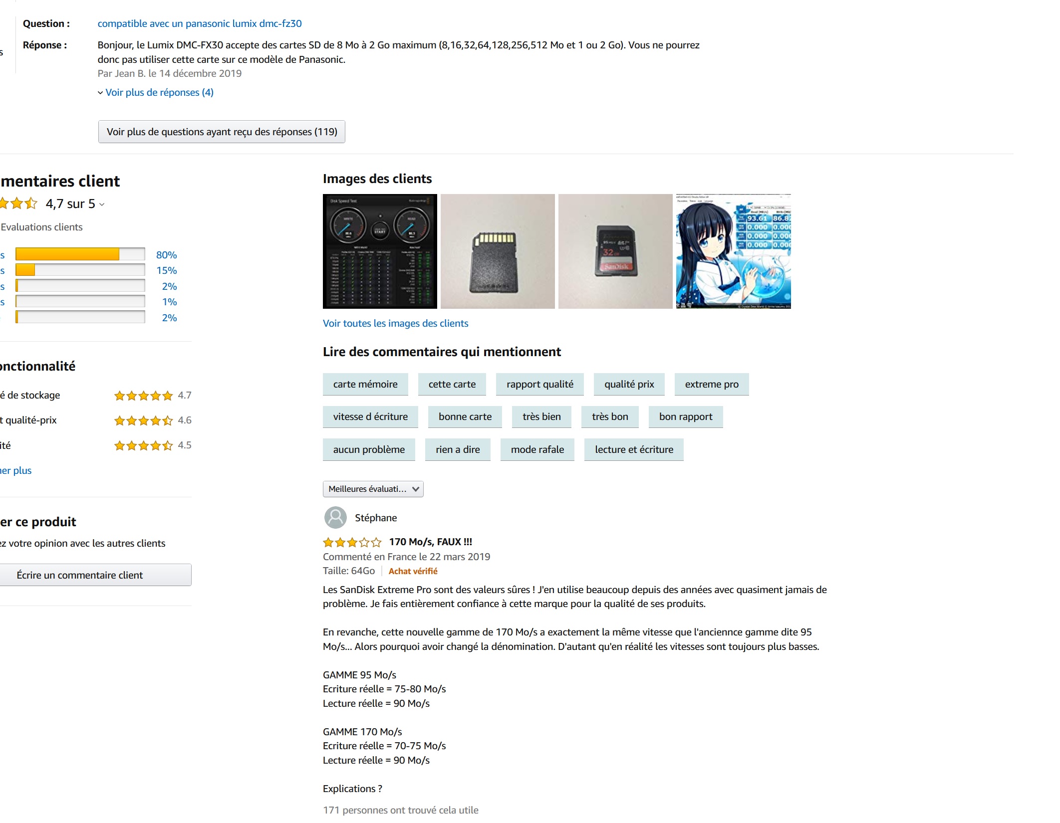

    Avant de répondre à la question "quelle est la bonne carte", voici ma réponse, qui est une justement une autre question, la première à se poser : "quels sont mes véritables besoins ?", évidemment qu'il faut aussi se demander quelles sont les capacités de ma caméra, mais on est vite au courant de la chose, donc il faut d'abord et avant tout se concentrer sur nos véritables besoins, pour nos tournages et clients. ( Ou pour les personnes passionnées qui filment en amateur).
    Je me re-cite en exemple (ooh lui eeet :D) : pour mes prestas de captation de gala de danse je filme parfois en Nx100 mais surtout en Fs5 en FHD 422 10bits 50 Mb/s je rempli une carte de 64 Go pour 2h30 de captation. J'utilise des Sandisc Extreme Pro 95 MB/s (débit lecture noté sur la carte) V30, I, U3, C10. C'est suffisant pour mon utilisation. Il m'arrive parfois de faire de la 4k et monter à 100 Mb/s mais la aussi aucun problème. (La j'utilise une 128 Go). :cool:
    Sur Amazon un client mécontent évoque le fait que la carte 170 Mb/s (sa carte) achetée sur le site, après test, a le même débit d'écriture que la 95.
    Retours d'expérience de ce côté là ? au delà de ça, faut-il enlever 20 % de la vitesse afficher sur la carte, pour avoir une idée du débit minimum d'écriture ?

  15. LiquidPro
    17,225
    2,779
    +289 / 913 / -3
    C'est normal car comme précisé au début de l'image que j'ai postée, ceci est le débit maximal THÉORIQUE en LECTURE, une valeur purement commerciale jamais atteinte dans la pratique. Cette carte est une V30 qui exploite un bus UHS-I, tout le reste est du blabla. Elle est garantie pour du 30Mo/s en écriture, c'est tout ce qu'il y a à savoir. Si elle ne soutient pas les 30Mo/s en écriture, là il y matière à se plaindre et a exiger des explications du fabricant.
