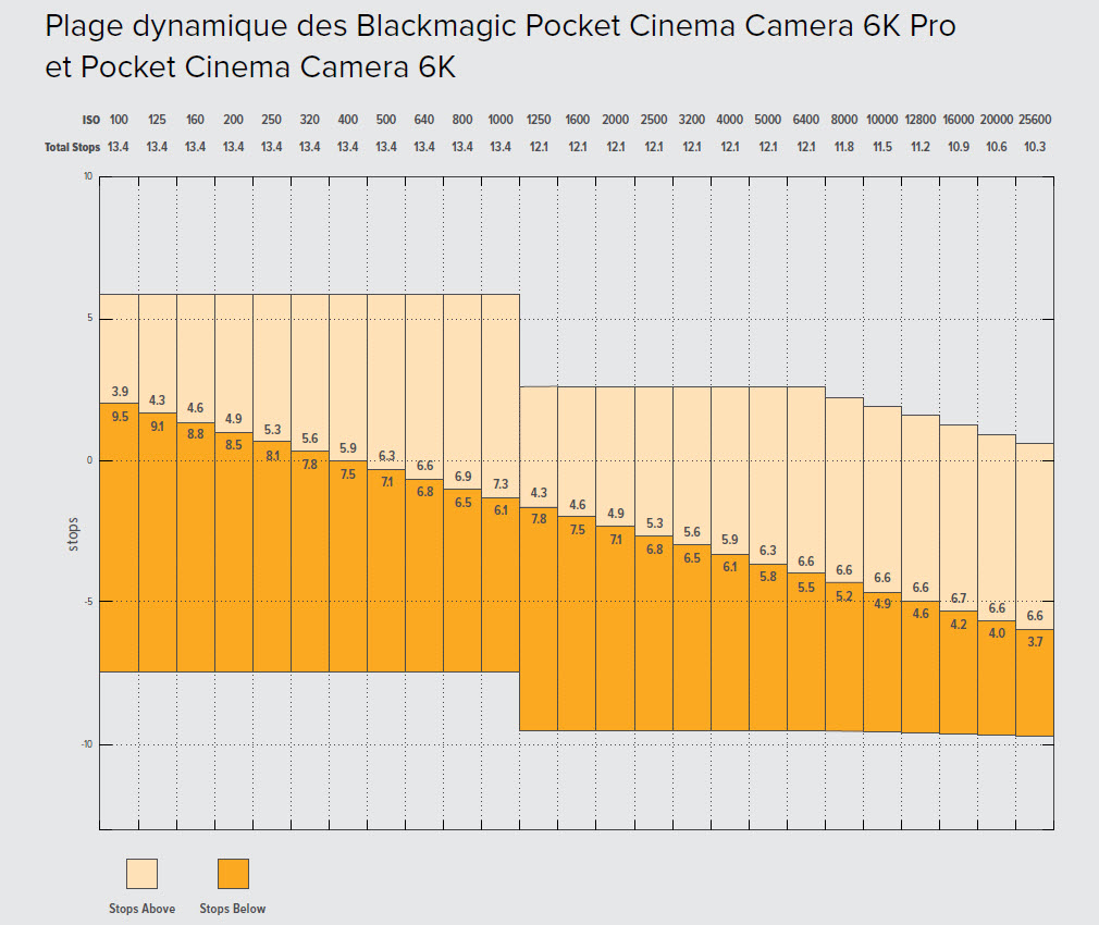

    C'est à partir de la doc BMD que j'ai fait mon postulat :
    C'est à ISO 1250 (si ISO natif = 3200) que tu as le plus de F/Stop en basse luminosité....7.8):)

    " C'est à ISO 1250 (si ISO natif = 3200) ...." pourquoi si... comme c'est un Dual Iso automatique ce n'est pas la cause !?!
    C'est parce que tu dépasses les 1000 ISO comme le montre très bien le schéma de BM que s'opère automatiquement le changement d'ISO natif ...et c'est ça " le drame " ou " le piège" ..justement ...sujet déjà abordé.
    Après il faut juste définir ce qu'est un ISO natif car dans ce tableau on ne peut deviner où il se situe ...

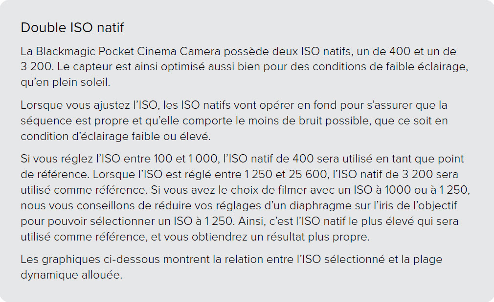

  10. AQW333
    316
    13 763
    +856 / 3 485 / -32
    J'ai du mal me faire comprendre et je n'appartiens à aucune crèmerie. :-).. pourtant une grande marque m'avait contacté en MP ici même .. à mes débuts :rolleyes:
    A l'inverse je pense qu'on connait une camera que si on l'utilise .. parfois des tests approfondis ou des formations ( pars des intervenants compétents comme sur ici le repaire ).. te font découvrir ce que le fabricant ne te dis pas...ou à demi mot :-)
    On parle de " piège "
    ( les guillemets c'est pas pour les cochons ) quand ce n'est pas très clair ou quand il est facile de passer à côté d'un paramètre couvert par un automatisme ..;) J'ai d' ailleurs fini par retrouver la personne qui parle de ce pb (vidéo déjà présentée sur le repaire à l'époque )
    Toutes les cameras à dual ISO ne fonctionne pas en auto ..le GH5 S par exemple
    désolé mais je ne suis pas vendeur chez Pana.:-)
    Oui les automatismes sont des aides si on les connait bien, sinon ce sont des pièges et d'ailleurs les automatismes, les professionnels en parlent ici sur le repaire Les automatismes ou pas....!? | Discussions générales sur la vidéo
