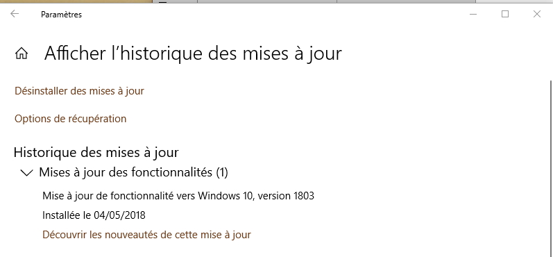

  8. ogt
    Sous W10 je suis passé en 18.03 le 4 Mai.
    Je viens de vérifier : aucun problème pour importer et lire des vidéos AVCHD avec audio en AC3 (caméra SD700) dans les logiciels suivant:
    Premiere Pro toutes versions
    Edius 9.2
    Vegas Pro 15
    Pinnacle Studio 21
    Power Director 16
    Hitfilm 8
