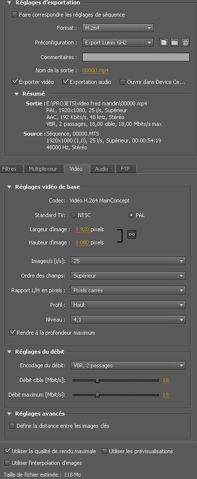

  2. ogt
    Pourquoi .MOV ? vous êtes sur Mac ?
    Sur PC, aucune difficulté pour ressortir des fichiers d'aussi bonne qualité qu'en entrée.
    Vous choisissez H264, puis HD1080i 25, et adaptez le débit pour rester légèrement supérieur au débit d'entrée (qui est normalement voisin de 18 Mbits/s)
    Voir image.
    Cela vous donne un fichier multipléxé en MP4.
    Si vous tenez absolument à avoir un fichier en M2TS, il suffit d'exporter non multiplexé, et faire le multiplexage après par exemple avec Megui (c'est ce que je fais pour mettre le résultat sur mon disque multimédia Dvico S1).

    Voici maintenant l'export du test de l'élément du dessus avec un preset que je viens de me créer dans l'encodeur et qui semble pas mal cette fois-ci mais est-ce que je peux l'améliorer encore ???

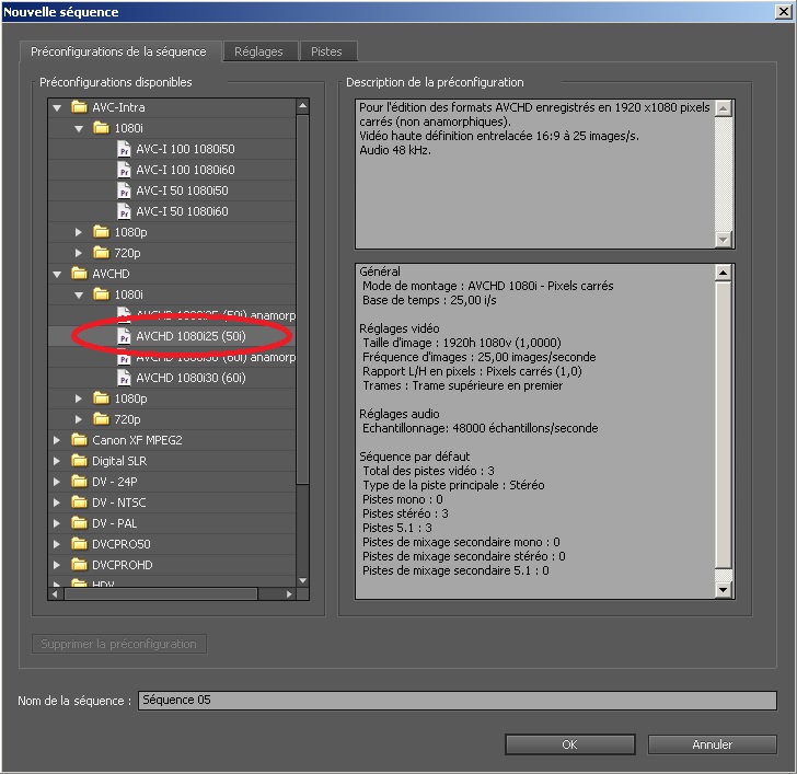

  10. ogt
    "faire correspondre les réglages de séquence"
    c'est clair : votre séquence est mal définie :
    Ce n'est pas du tout une séquence AVCHD, mais une séquence Mpeg2, d'ou transcodage en entrée, et transcodage en sortie.
    Il faut définir une nouvelle séquence qui correspond au mieux aux vidéos importées AVCHD 1080 50i.
    Et ensuite vous exportez avec le même format (en MP4)

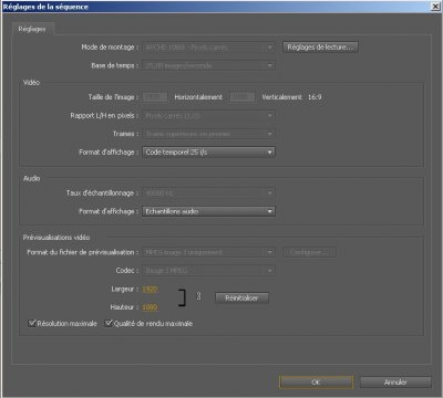

    C'est clair, le plus fou c'est que voilà quels preset de séquence j'ai utilisé et lorsque je vais dans réglages de la séquence, c'est bien ce qui apparaît :
