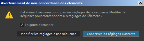

    1) Pour pouvoir travailler à 47,952fps : Quand on fait glisser la première vidéo dans le projet, le logiciel mettra 10ips à la séquence parce qu'il n'a pas la valeur prédéfinie de 47,952 (ou 48). J'ai donc supprimé la vidéo, régler la séquence sur par exemple 50ips, puis remis la première vidéo sur la timeline, alors Premiere affiche ceci, il faut naturellement choisir "Modifier les réglages de la séquence", alors Premiere fonctionnera à 47,952 bien qu'il n'a pas la valeur pour l'afficher dans les réglages de la séquence.

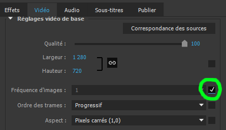

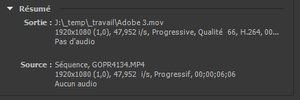

    3) Pour exporter, il faut cocher la case au bout de la ligne "Fréquence d'images" pour qu'elle corresponde à la source, donc à 47,952.
    Il y aura "1" en grisé à la fréquence d'image qui s'affichera mais c'est bien 47,952 qui sera utilisé.

    Enfin, comme j'en parlais un peu plus haut, Youtube gère bien la fréquence 48ips alors qu'elle n'est pas mentionnée dans sa documentation.
    Youtube convertit le 47,952 en 48ips :
    Voilà, c'est fini pour aujourd'hui :-)

    caraibe, pour que ce soit plus clair, j'ai mis à jour le point 3) pour l'Export de mon message 48#.
    Je pense qu'à la base c'est juste un problème d'affichage de la fréquence, Premiere affiche 10ips quand il n'a pas la valeur mais il utilise bien 47,952. Par contre, curieusement il faut passer par une imbrication pour faire une stabilisation. Enfin, pour exporter à une fréquence exotique, il faut cocher une case pour que Premiere s'appuie sur la fréquence de la source et non les valeurs qu'il a de préprogrammées.
