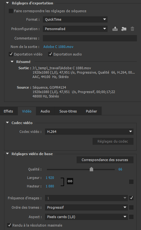

    Je viens de refaire le test en partant de 0.
    - j'importe le fichier sur la timeline
    - je lis 10ips sur les réglages de la séquence mais on a vu que Premiere va tout de même travailler à la bonne fréquence de la vidéo
    - effectivement la stabilisation fonctionne directement, j'utilise un lissage de 2%
    - j'exporte avec le format Quicktime avec son codec H264 et une qualité de 60% en ayant coché la case "associer cette propriété à la vidéo source" de la ligne "Fréquence d'images"
    => le vidéo obtenue est à 47,952
    - pour le format h264... quand on lit la case à cocher il y a écrit "associer cette propriété à la vidéo source (les valeurs peuvent être limitées par le format de sortie)" ce qui semble être le cas pour le h264 de Premiere qui j'imagine s'adapte au mieux en prenant 50ips.

    J'utilise le H264 de Quicktime parce qu'il permet d'encoder suivant la méthode qualité, comme le x264.

    T'as raison !!! il m'avait échappé ce format !!
    Avec fréquence image 1 j'ai bien un export en 48p !!!
    Mais p... avec qualité 100 c'est lourd !!!
    Débit 124 Mb/s en H264 pour du FHD 48p c'est énorme !!
    Je viens de mettre l'effet stabilisation ...C'est en cours ..ça n'a pas l'air de poser problème ...Mais il sait pas en quoi je vais exporter

    Bizarre y a qu'avec cet export en MOV qu'on conserve la fréquence 48 ...Mais mieux vaut je pense se mettre en 50 p avec export H264.
