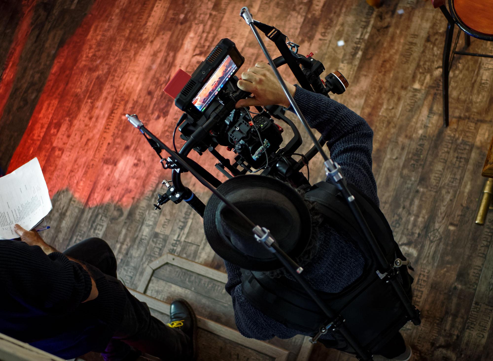

    Ça n'a rien à voir avec un drone, un gimbal est un outil beaucoup plus polyvalent. Au cinéma et dans les séries c'est ultra utilisé et ça s'est démocratisé jusqu'au grand public. C'est génial comme outil pour improviser sur le terrain, pour coller à l'action, passer d'une action à l'autre avec fluidité, tourner autour de la scène, etc...
    En clip, je dois tourner 90% des plans au Ronin. En corpo et instit aussi, je préfère filmer une interview en déplacement plutôt qu'au pied assis sur un bureau. J'ai un collègue qui a tourné une jolie pub 100% au Ronin. Avec ce tout petit gimbal (Weebill S), la mobilité offre des possibilités créatives supplémentaires.
    Mais il ne faut pas se mentir pour autant, ça ne vaut pas un steadycam, avec un Trinity (5 axes) on peut faire des choses incroyables avec une fluidité impeccable (à condition d'avoir été formé), alors qu'avec des petits gimbals même comme le Ronin, il y a du flottement qu'il faut retoucher en post prod. Mais c'est plus accessible.
    J'ai hâte, chaque fois que ce sera possible, de pouvoir passer de ça :
    à ça !
