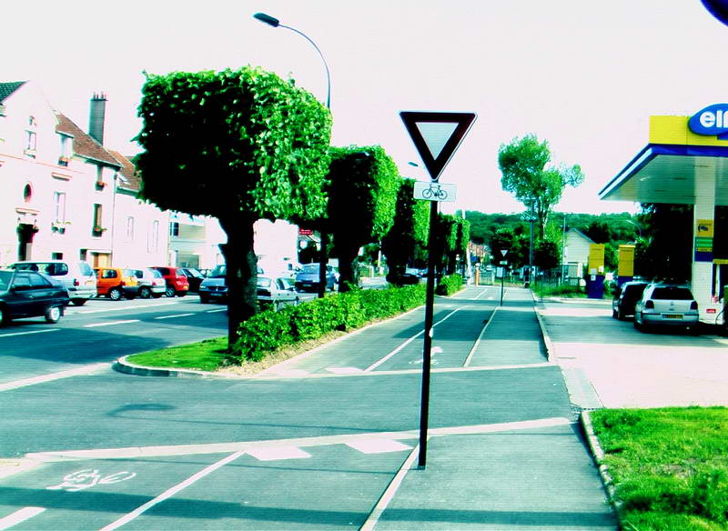

    Je vous montre ce que ça donne avec le mien :(

    Sur la photo,de Haltar, c'est plus un problème d'ouverture d'iris qu'un problème de tri-ccd, s'est saturé mais les blancs sont blancs non ? il y a du bleu, du rouge et du vert !
