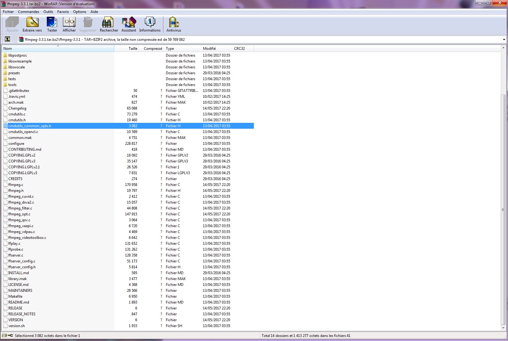

  2. nicfly
    1 100
    64
    Merci Joet, mais dans ta première étape je ne trouve pas les 2 exécutables ffmpeg.exe et ffprobe.exe la version téléchargée est une 3.3.1

  5. joet73
    3 880
    20
    492
    +41 / 58 / -3
    Telecharges la version pour Windows ici. Tu as téléchargé les fichiers source.

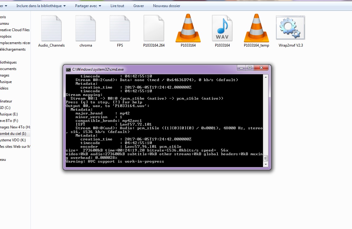

  14. nicfly
    1 100
    64
    Salut Joet,
    Je viens de tester et voici mon résultat en pièce jointe. Il n'y a pas de fichier à exploiter, hormis mon rush d'origine. Le rush fait 25 Go, et en essayant sur un rush plus court, la manip à fonctionnée et j'ai pu avoir mon fichier .mxf. J'ai retenter à 2 reprise avec celui de 25Go et le résultat est identique. Est ce que le fichier est trop lourd ?
  15. joet73
    3 880
    20
    492
    +41 / 58 / -3
    Y a t il assez de place sur ton disque dur pour le fichier temporaire ?
