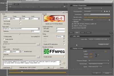

    En relisant mieux le tutoriel de Icefaab, j'ai vu que je n'ai pas toutes les possibilités de réglage qu'il présente dans son tutoriel !
    Ainsi, là où Icefaab mentionne cette interface de réglage :
    ... moi je n'ai que ça :
    Il en va de même si j'accède à la configuration de l'encodeur, via le menu démarrer => tous les programmes => x264vfw => Configure x264vfw
    Je me retrouve donc presque comme dans la situation initiale où je peux certes encoder en H.264 dans AP CS4 avec l'encodeur MainConcept fourni mais, comme pour celui-ci, sans avoir accès à l'ensemble des réglages de l'encodeur x264vfw...
    J'ai cherché en vain, et pourtant longtemps, pour trouver la version de x264vfw qui apporte les mêmes possibilités de réglage de l'encodeur que ce que montre Icefaab, via les 3 onglets "Main", "Analysis & Encoding", "Rate control & Other"

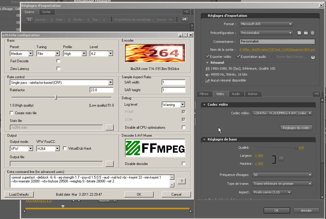

    Bonjour ilya,
    Si tu veux l'interface proposé par icefaab il faut prendre les versions proposées sur le site qu'il donne :
    x264vfw.2273kMod.x86.exe (version 32bits)
    x264vfw.2273kMod.x86_64.exe (version 64bits)
    On les trouve aussi ici avec toutes les anciennes :
    x264 VFW Codec 2273 - Old Versions
    Pour cam2x264, je te répond sur son fil.

    Merci de me venir en aide : je vois dans ta pièce jointe que tu as saisi une syntaxe de configuration pour l'encodeur, ce que je ne sais pas rédiger. Je suppose que c'est la version "ligne de commande" de ce qui pourrait être paramétré via une interface graphique ?
    En effet, la GUI que tu me montres ne comporte pas d'onglets, ce qui est la même situation que moi, tandis que dans son tutorial Icefaab montre une GUI comportant 3 onglets, ce que je recherche.
    Mais j'imagine que la syntaxe "ligne de commande" que tu me montres permet de paramétrer l'encodeur de la même manière que si on disposait de ces onglets, certes de manière moins... visuelle on va dire...
    Donc, à défaut de trouver une GUI de x264vfw qui comporte ces onglets, ta pièce jointe sera très utile, merci !
