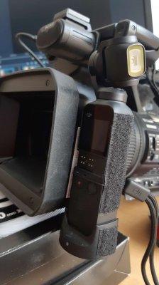

    Pour ceux que ça intéresse: je poursuis le retour d'expérience.
    Pour rappel, l'Osmo a été acheté dans une optique de l'utiliser professionnellement. Et puis bien sur pour le perso de temps en temps.
    - Je l'ai entourée de velcro (femelle). Cela m'a permis de la positionner sur le pare soleil de ma Z5. Cela a plusieurs avantages: la dégainer très rapidement, doubler les plans si nécessaire ou encore la faire tourner seule, en trav en la laissant soudée à la Z5.
    De l'entourer de velcro m'a permis aussi de coincer la dragonne, généreusement fournie par DJI mais dont je ne vois pas comment l'attacher...
    - J'ai mis aussi du velcro (male) sur l'adaptateur smartphone qui a l'air de pouvoir se perdre à la vitesse de l'éclair. J'ai d'ailleurs cru l'avoir perdu déjà. Ainsi dans l'urgence je peux le coller sur l'Osmo.
    J'emporte avec moi des petits bouts de velcro male que je peux ainsi ponctuellement coller ou c'est nécessaire (en voiture, en vélo, par ex...)
    - J'ai été très surpris de voir que l'Osmo proposait en manuel de choisir sa température kelvin. Ouahhh! Bon, après utilisation, j'ai constaté que les chiffres sont surtout indicatifs. Pour pouvoir mélanger les ruch de ma z5 et de l'Osmo, j'ai donc du comparer. Cette dernière est 500° plus chaude que la Z5.C'est à dire que je serais à 5100 sur l'Osmo quand la Z5 devra être à 5600°.
    - Enfin, j'ai investi dans le module wifi qui complète bien la possibilité de coller la cam "n'importe où" tout en pouvant assurer un cadre maitrisé.
