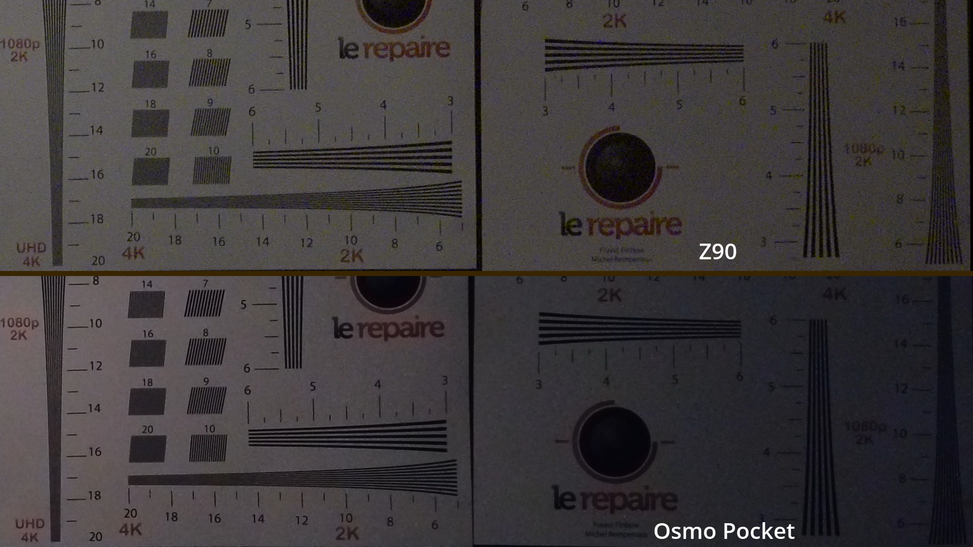

L’analyse d’image comparative : le test de la Testbox (prise de vue @JeffreyC et @Michel ; postproduction et analyse @Michel )
Nous nous sommes posés la question de savoir ce qui se passerait si on essayait de 'matcher' des rushes de cet Osmo Pocket avec ceux d'une caméra standard professionnelle. D'où ce comparatif à l'aide de la TestBox.
Nous comparons ici une caméra 4K au capteur 1 pouce, déjà bien connue, la Sony PXW-Z90, avec le nouvel appareil stabilisé de DJI au capteur 1/2,33 pouce.
Il faut bien sûr visionner la vidéo pour prendre la vraie mesure des images produites mais voici aussi ci-dessous quelques images extraites de la vidéo pour illustrer rapidement cet article. (images PNG 24 bits 6 Mo chacune...)

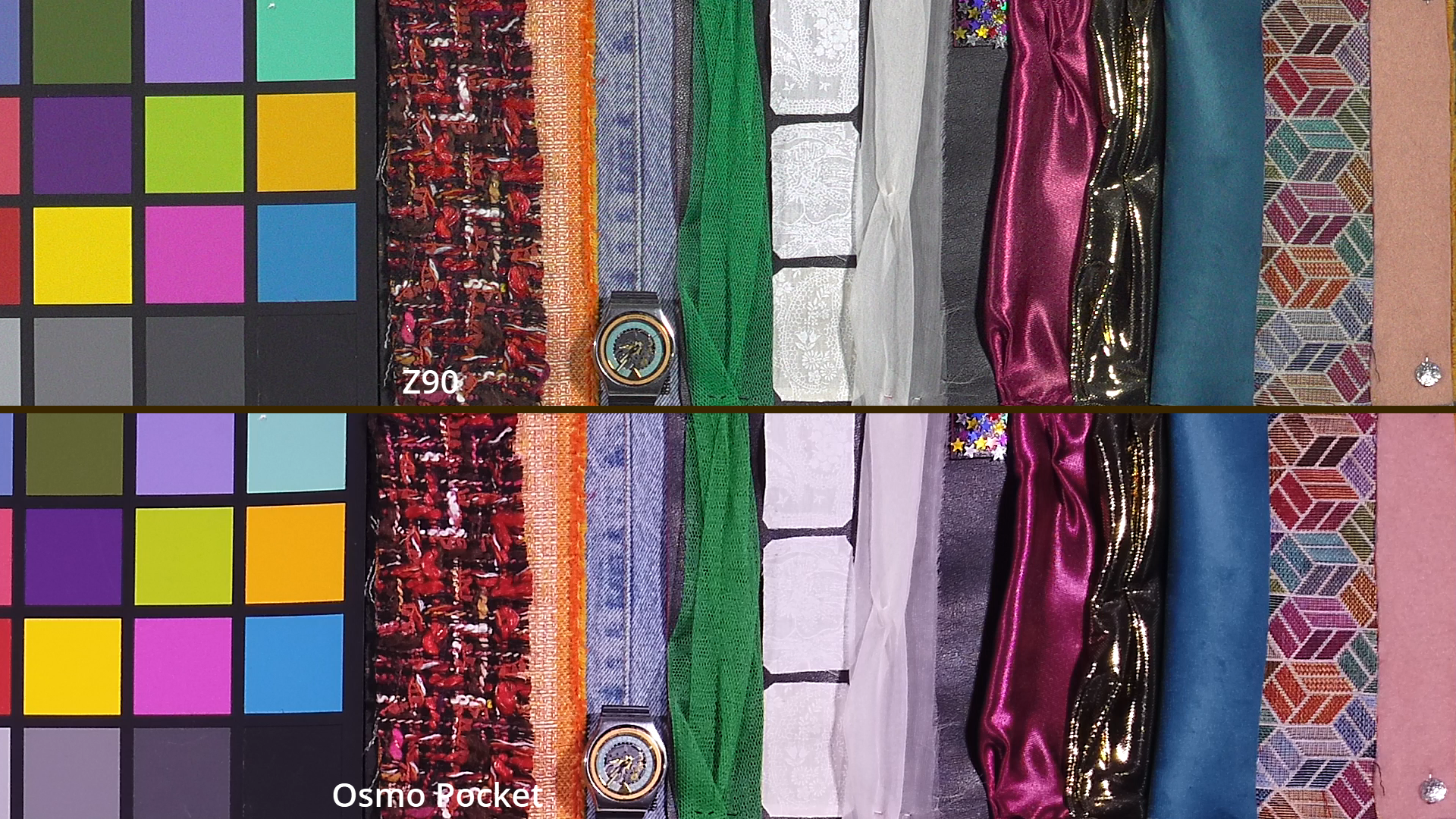

Les réglages de l'Osmo Pocket ont été faits en manuel dans toute la mesure du possible mais évidemment ce n'est pas une caméra pro et la finesse de réglage de l'exposition n'est pas idéale...
La balance des blanc n'est pas parfaite (et d'ailleurs pas vraiment faisable, mais consolons-nous en sachant qu'en auto ça aurait été bien pire).

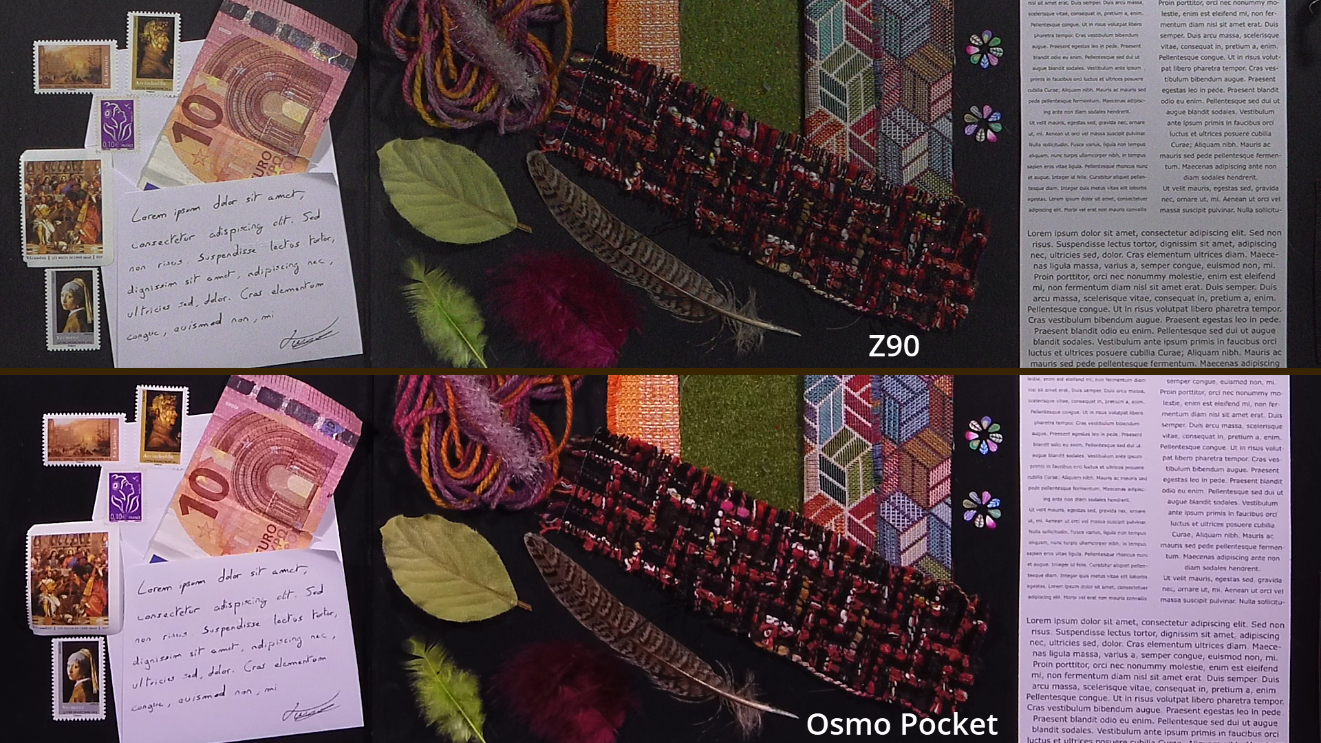

Ecran "Pleins feux"
On remarque vite la caractéristique principale de l'image de l'Osmo Pocket : fort contraste, forte saturation des couleurs, probablement derrière cela la volonté du fabricant de générer une image plaisante et accrocheuse pour le public cible de cette caméra stabilisée de type plutôt grand public.
La focale de 40mm de l'Osmo nous oblige à être très proche de la TestBox, si bien que la tête de notre mannequin cacherait les détails à gauche. Nous avons donc fait ces vues sans le mannequin pour garder de la richesse à la comparaison.
Les déformations géométriques sont assez importantes mais encore très raisonnables si on les comparait à la belle époque des GoPro

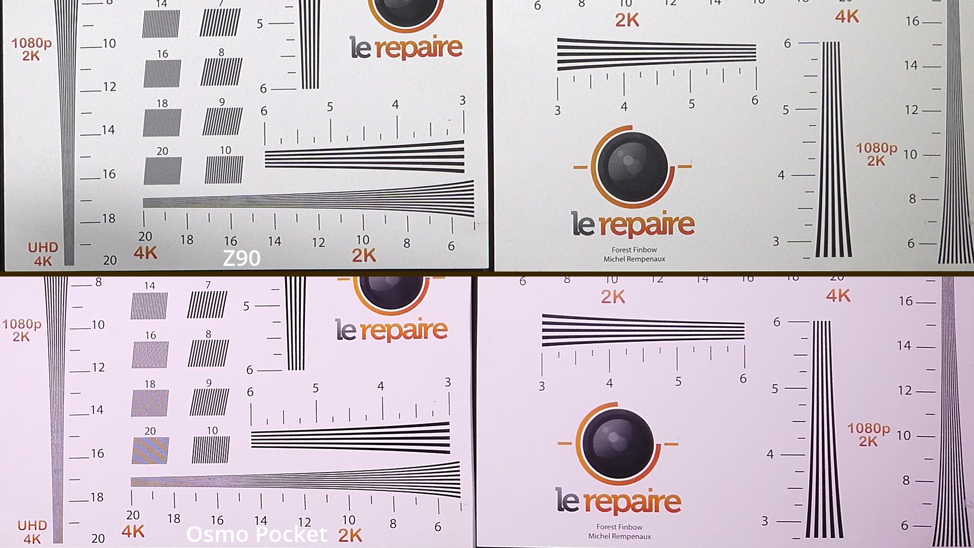

L'accentuation (netteté, correction de contours) est très forte (comparable à celle de la Z90 en standard, mais sur l'Osmo elle n'est pas réglable.
L'impression de netteté est... impressionnante surtout compte tenu de la taille tout de même réduite du capteur.

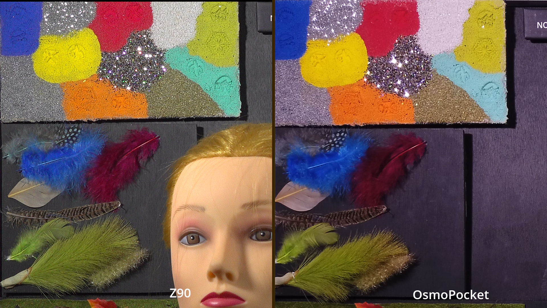

Dans cet écran "détails fins", on remarque que le circuit de réduction du bruit (non débrayable non plus sur l'Osmo Pocket) est efficace et gomme bien le bruit de la caméra tout en gommant également une foule de détails fins (voir le texte en petits caractères dans la vidéo).
A noter qu'aucun traitement en postprod ne pourrait évidemment faire réapparaître les détails ainsi perdus.
En terme de définition ce qui frappe c'est que l'Osmo est loin d'être ridiculisé, c'est donc un point fort de cet appareil.

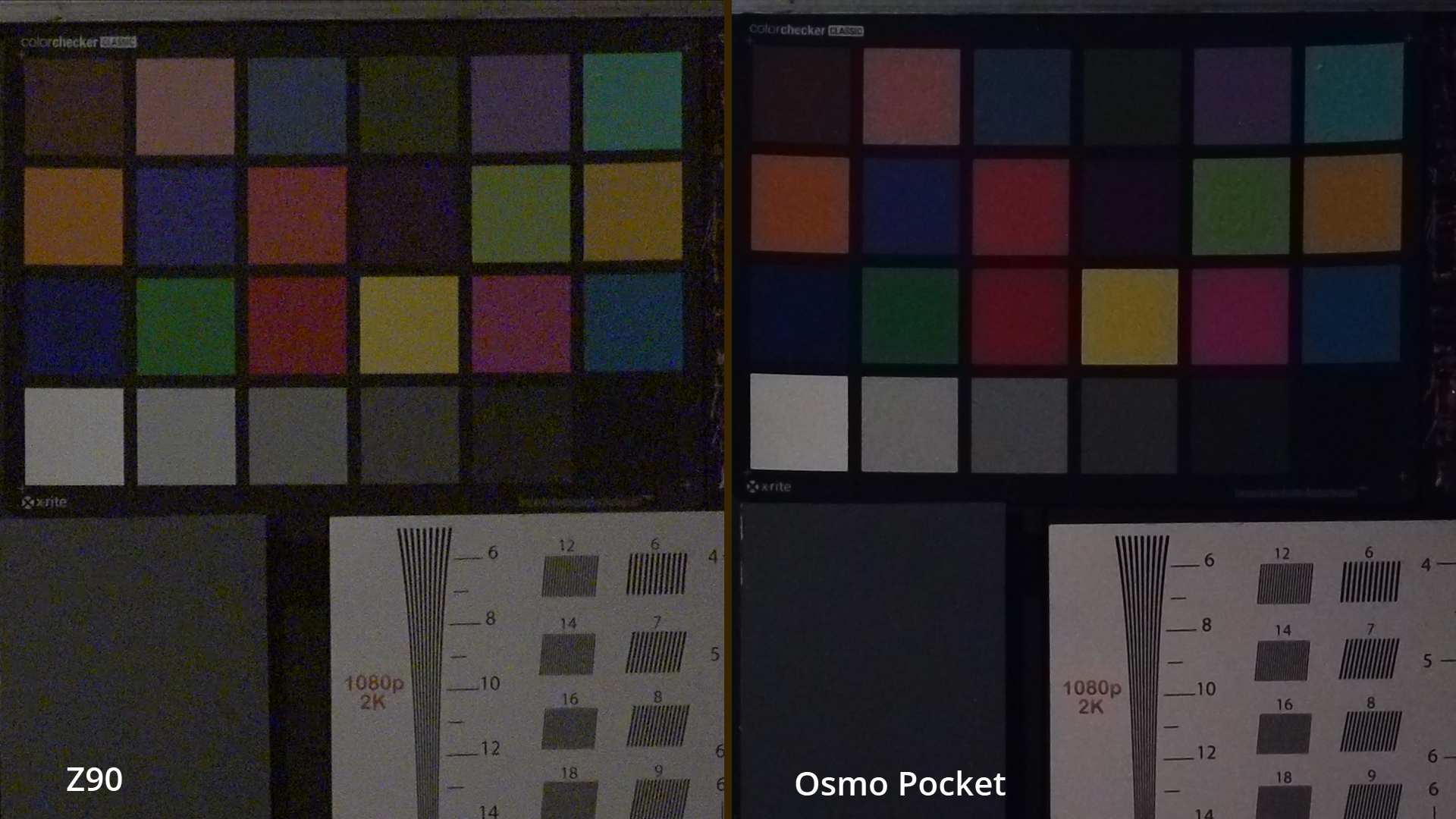

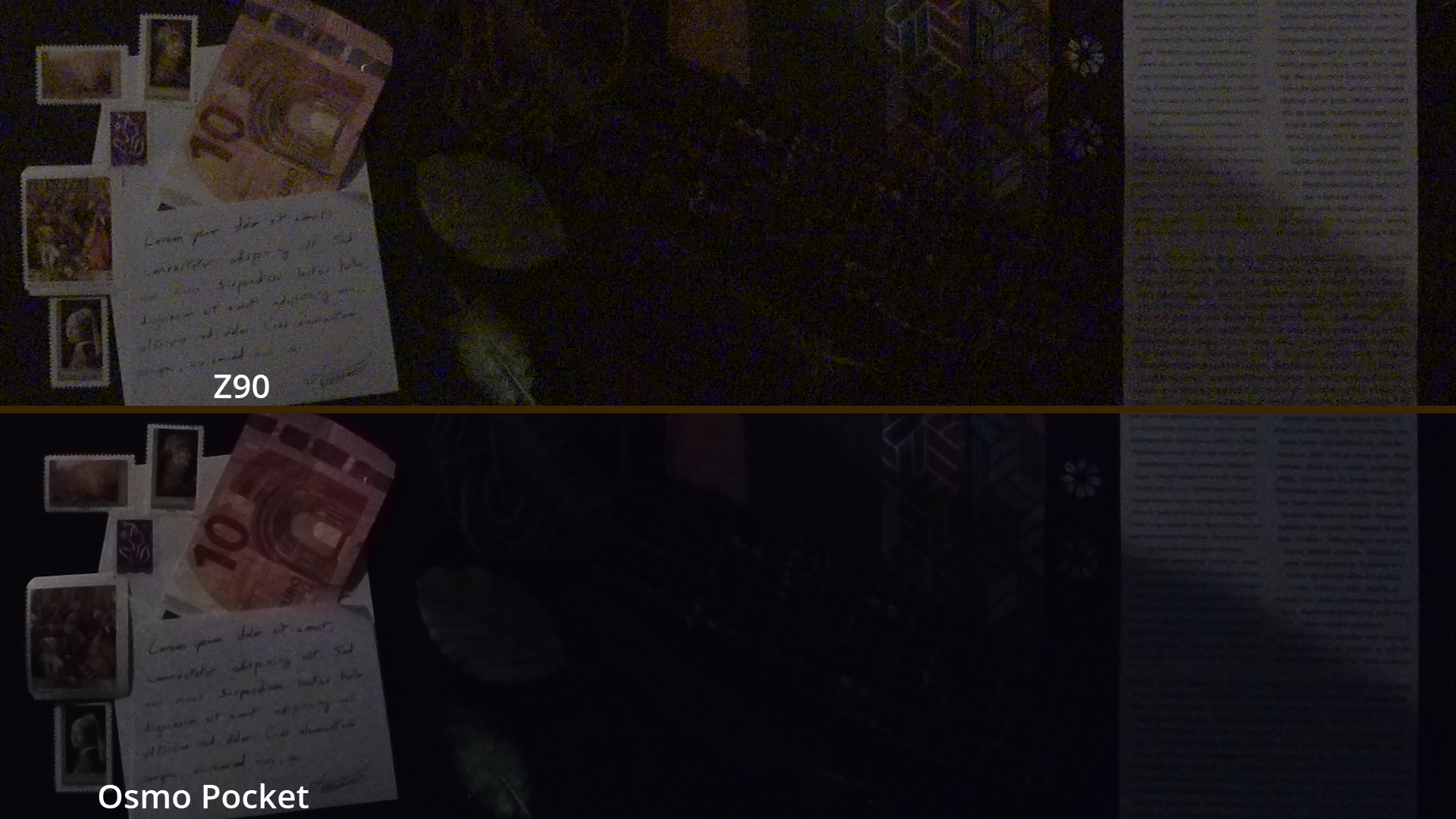

En "Low Light", l'Osmo Pocket est ici un peu pénalisée par notre comparatif puisque il implique une prise de vue au 1/50ème alors que si DJI a judicieusement limité l'automatisme des ISO à 3200 ISO, la caméra permettrait ici en principe de gagner 1 diaph grâce au 1/25ème de seconde qu'elle enclencherait automatiquement avec une luminosité de ce genre.
Ce qui frappe ici (écran Mire en Low Light) c'est l'importance du vignettage, qui peut représenter, je suppose, le handicap principal (voire rédhibitoire) sur certains types de vues.
En conclusion, remarquons que l'image de cet Osmo Pocket ne se couvre pas de ridicule face à celle de la Z90 et c'est en soi une grande réussite pour DJI.
Après, par rapport à notre propos qui était de tenter de matcher les rushes DJI avec ceux de la Sony Z90 il faut se rendre compte que ça n'irait pas sans mal pour l'étalonnage.
Les écueils resteraient nombreux : vignettage, contraste, saturation, sans même parler de la forte dominante rouge en cas de balance auto.
En sensibilité brute, la Z90 est supérieure (pas de surprise, son capteur est plus grand).
Le choix de DJI d'avoir bridé la monté du gain à 3200 ISO et au 1/25ème de seconde semble un parti pris judicieux compte tenu de la cible non professionnelle visée, qui évitera ainsi des images très bruitées peu flatteuses.
Pour d'éventuels utilisateurs professionnels de cet Osmo Pocket, il semblerait nécessaire d'au moins disposer de profils utilisateurs qui n'existent pas pour le moment.
