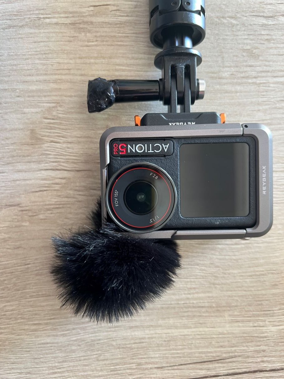

  2. jakin1950
    5 800
    57
    2 647
    +225 / 510 / -18
    en fait cela ne tient pas
    je fais tenir le dead cat avec un élastique faisant le tour de la cage
    Le résultat n'est pas merveilleux

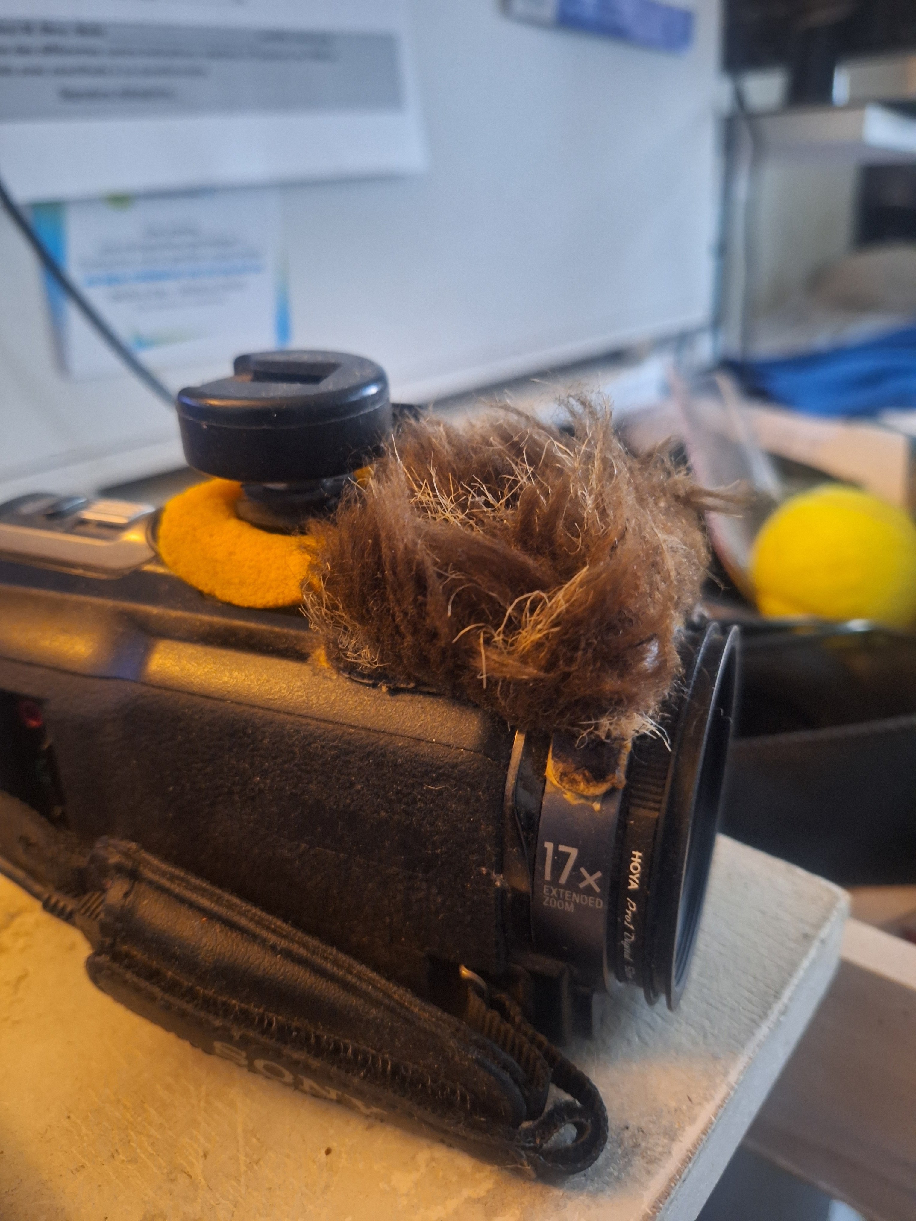

    J'avais proposé en 2013, une astuce sur camescope, très efficace contre ce fameux vent en créant un mini espace ( structure /cage de ) entre la grille du micro et en collant un "chat mort " (double face au pourtour ) que finalement, je laissais en permanence : compromis le plus avantageux en pratique sur un Sony CX730, efficace :good:
    Mais il existe pour tous les APN compacts [type Sony RX100] des brises vent autocollants
    qui feront le même boulot pratiquement ...

    La cage provoque une dépression de 4 mm au dessus des 3 entrées du micro de l'Osmo 5
    Je l'ai rempli de coton hydrophile et mis dessus du micropore pour le maintenir en place
    Ce matin peu de vent sur la plage , le résultat est parafait avec un bruite de vent identique celui de mes oreilles
    Il reste à vérifier avec un vent plus fort , où il sera possible d'ajouter un "brise vent"

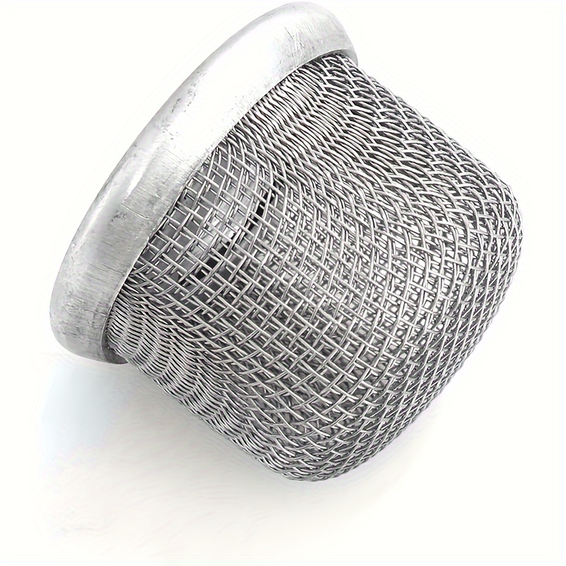

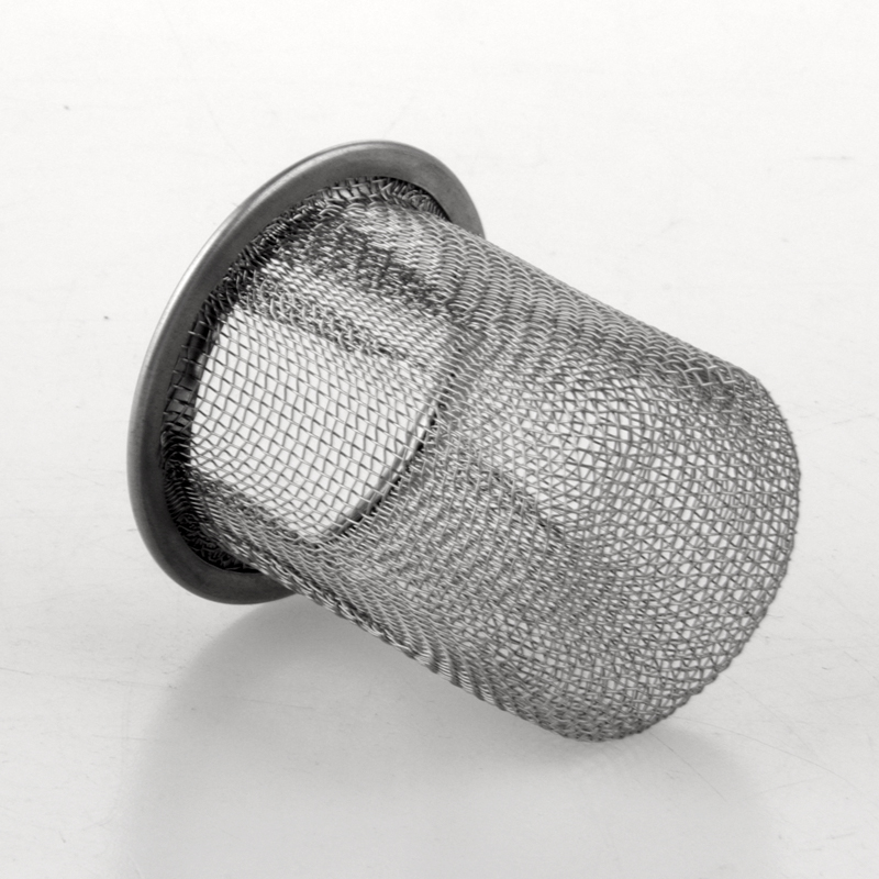

    on doit surement pourvoir coller un pas de vis ou une bayonnette sur la cage pour pouvoir fixer un petit "blimp" pour le deadcat.
    par exemple on trouve des filtres a mettre en bout de robinet qui doivent parfaitement faire l'affaire.
    si on est pas trop dans l'aventure, un (ou deux, vu que l'inox n'est pas attiré par un aimant) anneau magnetique collé sur la cage doit meme faire l'affaire
