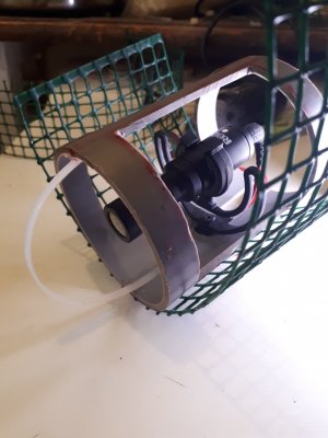

    Suite à une prise de son en extérieur ( GH4 + Rode VidéoMicro à 50€) perturbé par des......de turbulences et ce malgré la présence du beau Deadcat Rode vendu avec , j'ai voulu créé "l'arme absolue" pour cette "camera B" que j'installe une fois pour toute en début de journée un peu en hauteur...

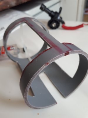

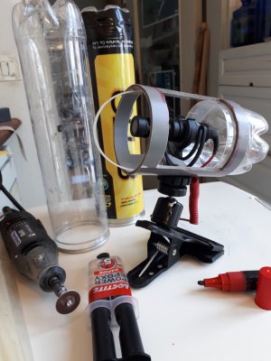

    Tube plomberie Diam 80 mm....ça va saigner !
    Découpe avec l'outil Dremel ... et collage d'un 1er collier.

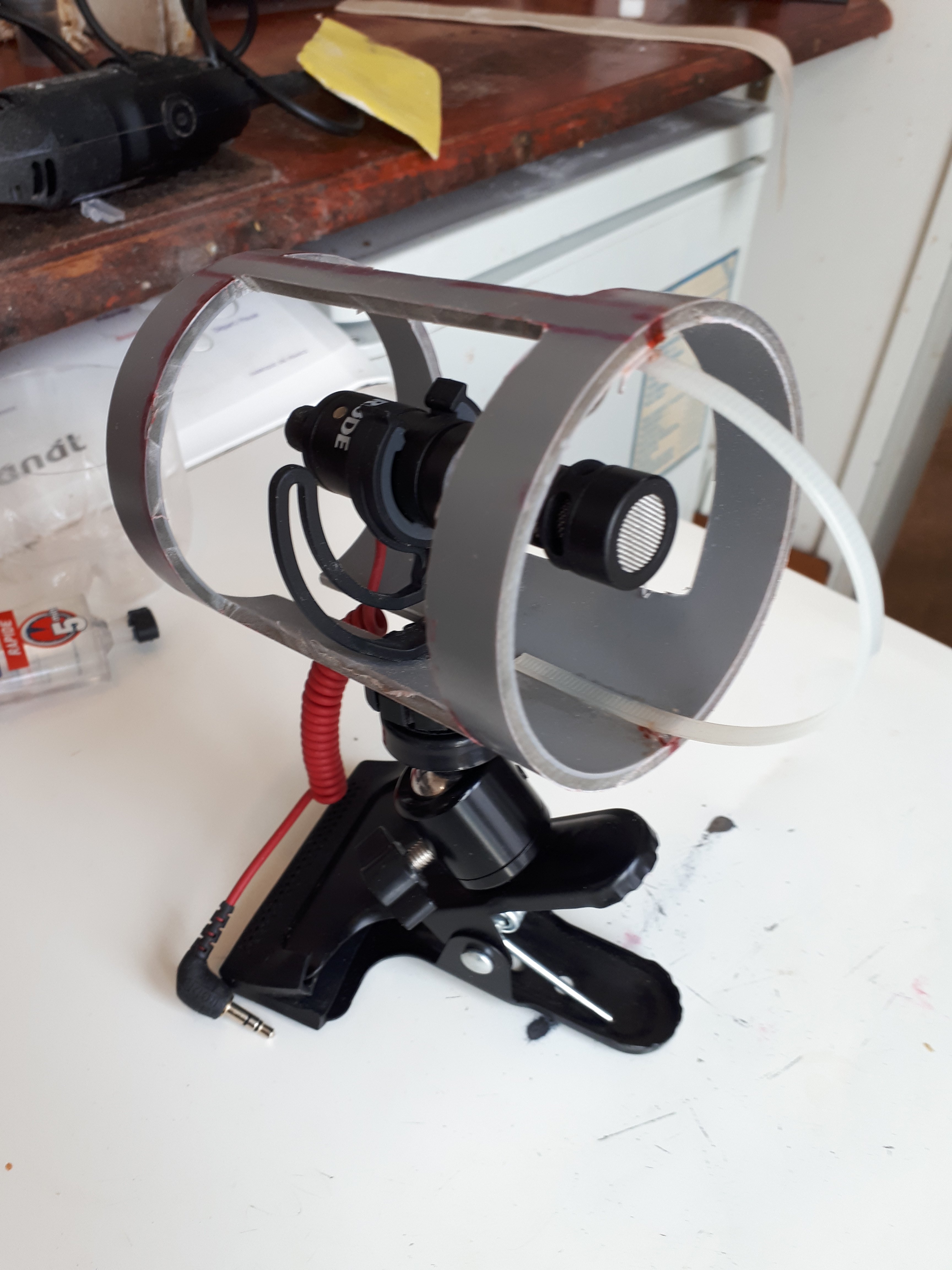

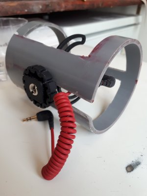

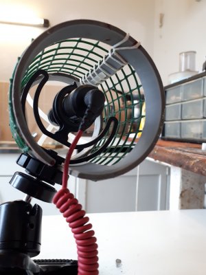

    Option de fermeture arrière démontable...

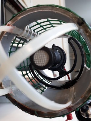

    Ajout d'un adaptateur en métal pour assurer le vissage du micro sur une pince avec rotule
    Premier collage pour installer le grillage... Finalisation du collage + reliure
    Collage du 2e collier... là on est dans le ventre du réacteur...danger !
    Je sais, je sais....c'est horrible , il est nu ooo: il ne reste donc plus qu'a l'habiller et le tester ... ce n'est pas fini

    Le coup de la passoire je l'avais effectivement vu...ton tube c'est du 15, du 20 mm ?
    Pour les grandes tailles effectivement, il faut passer par ce type d'attache... facile et économique (chambre à air ?)...Une fixation que l'on monte en tirette comme sur mon mini Blimp ou sur les Blimp du commerce coûtera déjà presque 50 € (on peut la fabriquer aussi )
    Avec une fourrure, c'est sur que l'absence de grillage n'est pas un pb et surtout tu n 'as pas le choix pour installer facilement un si long micro..
    Belle découpe soignée...:good:

    Ni du 15 ni du 20mm (ça fait 1,5 ou 2 cm !!!) mais du 80mm (8cm).
    Les élastiques sont effectivement coupés dans une chambre à air de vélo.
    Ton système de tirette me plait beaucoup et je pense que je te la piquerai. Mais j'ai acheté le Rode VidéoMicro, pour le fixer discrètement sur mon FZ1000 lorsque je suis en voyage.
    Il faut reconnaître que la discrétion n'est pas terrible : tout le monde me regardait, il est vrai que la majorité des touristes utilisent leur téléphone portable, donc un gros appareil surtout surmonté d'un micro, cela fait pro aux yeux des gens.
    Je suis très content du rendu sonore et de la sensibilité (pour un usage touristique), en revanche effectivement, la bonnette est un peu légère lorsque le vent est fort. Et je me suis aussi aperçu que la fixation est trop souple : le micro ballotte beaucoup sur l'appareil (mais sans le toucher donc pas très grave). Attention avec ton système : le câble risque de toucher la cage et engendrer des bruits. Pourquoi la pince ? tu ne le fixes pas sur l'appareil ?

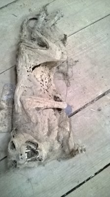

    This is a real dead cat . Je vois que ses proportions sont impeccable pour vos tubes ø80:unsure:
    WP_20150703_001.jpg Vivant il n'a pas trouvé la sortie du lieu où seul un trou y menait. :sad: C'est le second qui s'y est perdu. Depuis j'ai cimenté le trou.:cool:
