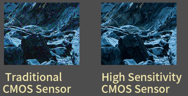

    Je ne suis pas un spécialiste des caméras, mais à la simple lecture des specs, je n'achèterais pas !
    Ce n'est effectivement pas un matériel cher , mais je pense qu'il ne vaut pas plus.
    Déjà annoncé UHD , mais Capteur Sony COMS haute sensibilité: doté d'un capteur CMOS haute sensibilité de 5,0 mégapixels, le compte n'y est pas ! (3840*2160 = 8,294 Mpixels)
    Pour la sensibilité je ne vois pratiquement aucune différence entre les 2 images produites.
    Compression interne DAR (passage de 16/9 en 4/3 qui me parait assez farfelue, on retrouve la technique HDV !
    Prise de vue grand angle 178° comme sur les actions cam (pas génial pour faire des vidéos classiques)
    Time laspsed limité à 5s, difficile d'enregistrer un coucher de soleil par exemple.
    Griffe propriétaire : attention aux accessoires .
    Limité au 24 P en UHD.
    Bref n'importe quelle action cam fait mieux !
    et dans la même gamme de prix je prendrais un OsmoPocket.
