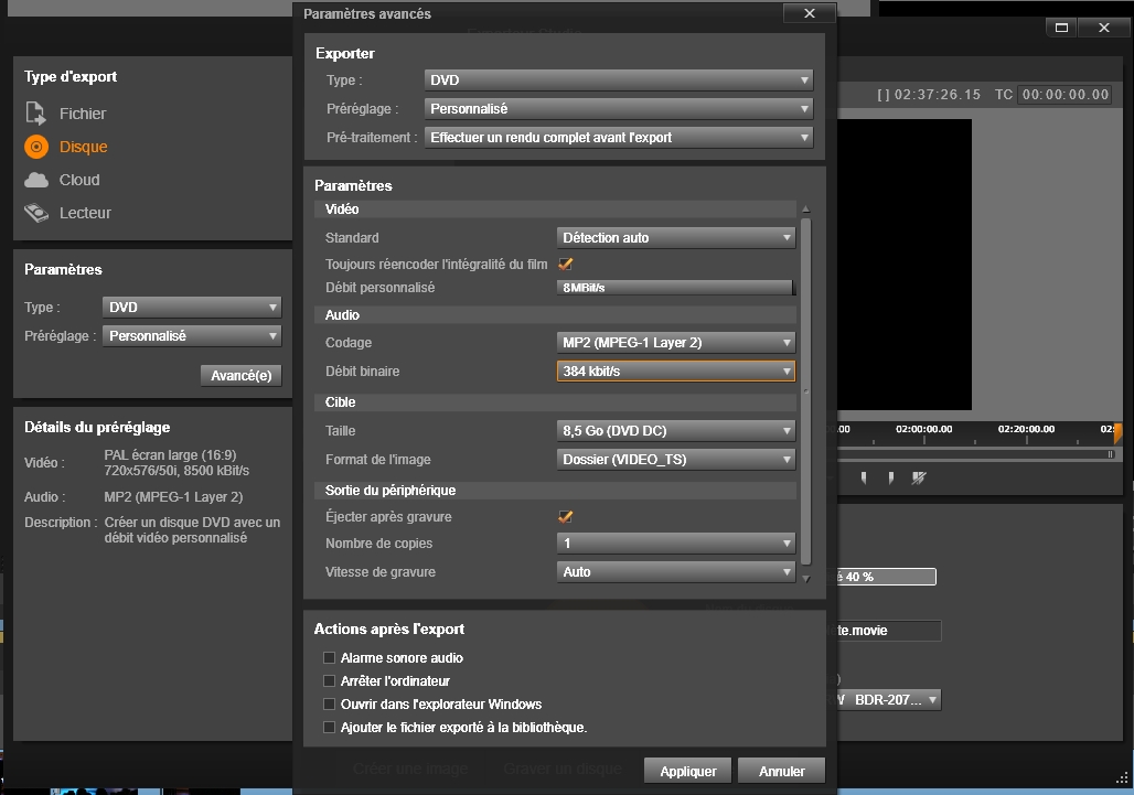

    Comme je n'ai jamais eu des pertes des projets ni des soucis, c'est la raison pourquoi j'exporte direct vers un dossier "VIDEO_TS".
    Mais en cas tu préfère de travailler en plusieurs étapes, effectivement, tu exporte en MPEG-2 comme sur l'image jointe.
    Ne t'inquiète pas pour le débit en MPEG-2 sur la fenêtre de l'exportation qui montre 8Mbits/sec car en pratique ça fait 8,5MBits/sec comme le débit d'un DVD.

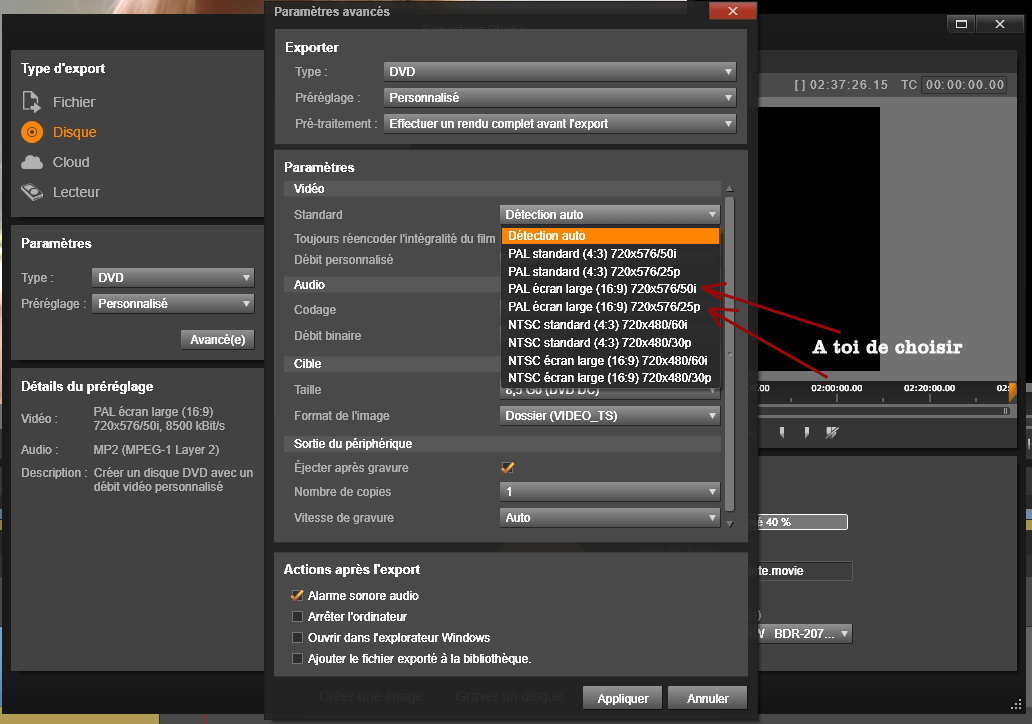

    Le 1080p a une meilleure qualité que le 1080i mais pour moi uniquement visible sur les très grands écrans. Par contre pour les DVD, fais le test toi même en choisissant comme sur l'image au-dessous...

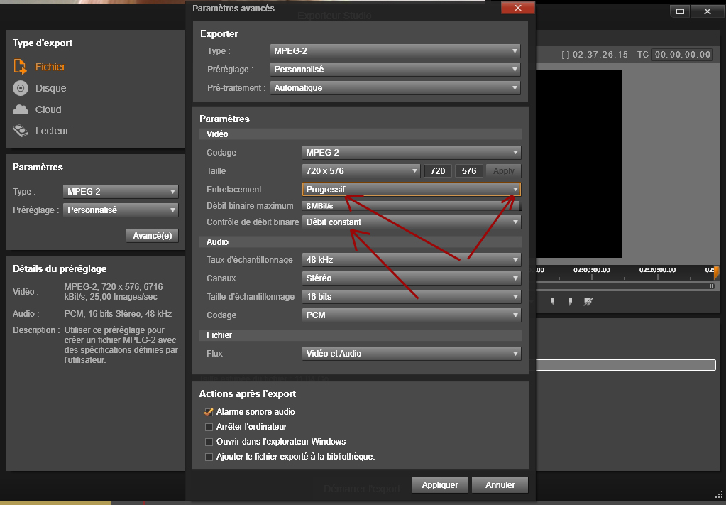

    En exportation MPEG-2, fais aussi le test comme sur l'image au-dessous!

    Effectivement vilcoyote, des tests avec des projets courts et aussi pour voir le résultat sur dvd, utilise un métrage court que tu grave sur un DVD+RW si ton lecteur de salon le supporte!
    ATTENTION !
    Les clips vidéos entrelacés d’origine et encodés en mpeg2 en mode progressif en exportation restent entrelacés
    Les clips vidéos progressives d’origine et encodés en mpeg2 en mode entrelacé restent progressives.
    Alors, tout dépend de tes clips d’origine ! Comme j'ai du comprendre dans ton premier message, ils sont "Le champ du haut en premier", ce qui veut dire qu'ils ne sont pas en progressive, ce qui veut dire, il faut mieux exporter en 50i au lieu de 25p.
    Avec le lait on peut faire du beurre mais avec le beurre on ne peut pas faire du lait!

    "Me reste une interrogation :
    sur le plan "théorique", de ma source vidéo du caméscope vers l'export DVD-vidéo, comment mieux vaut-il que je procède au niveau du paramétrage du plan de montage ? Dois-je PLUTOT configurer "écran large (16:9), HD 1920x1080, 25(50i)" puis laisser l'export convertir le projet en dvd-vidéo ; OU ALORS configurer directement en PAL écran large pour que l'export ne procède à aucune conversion ?"
    Une très bonne question:good: Tu configures (ce qu'il se fait automatique normalement) ton plan de montage dans la résolution de tes rushs d'origine!!! Un part, tu as dit dans un message précédent que tu regardes aussi tes montages sur PC et autre part, si tu configures directement ton plan de montage en PAL écran large, tu vas voir qu'il y a des dentelles, que la prévisualisation n'est pas nette...et après tout, le calcule et le rendu sera le même!
    En tout cas, mes montages je les fais toujours sur cette façon là mais je ne veux surtout pas m'imposer. A toi de choisir maintenant!
