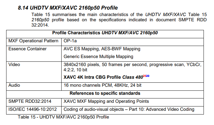

    Bonjour à tous,
    J'ai (c'est la mode en ce moment sur le forum) moi aussi une question sur un PAD pour Canal.
    Pour un fichier UHD, je dois sortir un MXF Op1a conforme à la recommandation suivante : SMPTE RDD32.
    Quelle est cette norme SMPTE et en quoi consiste-t-elle ?
    J'ai fait des tests d'exports qui remplissent le reste des conditions vidéo (Sony XAVC class 300 / Intra / CBG / 250Mbps), mais comment savoir si je suis la bonne recommandation ?
    J'ai un peu de temps avant le rendu, et je pourrais passer par un labo le cas échéant, mais cela m'intéresse de comprendre avant !
    Merci de votre aide.
  2. giroudf
    +891 / 4 050 / -39
    je sais pas moi, au hasard google ?
    Let Me Google That
    Cette RDD traite de "XAVC MXF Mapping and Operating Points"
    J'ai pasl'impression que ca ait le moindre interet, vu que tous les produits commerciaux qu'on utilise suivent plus ou moins les memes recommandations.

  4. Franz Olm
    Franz Olm (ex TFSpoon)
    1 700
    62
    +8 / 14 / -0
    Merci de vos réponses.
    J'ai commencé par Google avant de poser la question ici. J'ai vu les infos que tu as trouvées @giroudf, mais je ne comprends pas en quoi consiste ce mapping spécifique à la RDD32.
    Merci pour le doc @caraibe. J'ai déjà les normes techniques de Canal.
    J'ai vu cette discussion, mais je n'ai pas de soucis de débit et elle ne répond pas à ma question.
    Peut-être que cette RDD est suivie par défaut par les logiciels lors de l'encodage en MXF UHD ?
  5. giroudf
    +891 / 4 050 / -39
    le mapping c'est c'est prendre des parametres parmis un zillion d'autres et les "coller" a un standard.
    du coup ici comme la RDD traite du XAVC, on dit que pour telle definition, l'audio a 16 canaux en PCM 48Khz 16 bits, la video fait telle resolution , a tant de frames par seconde etc...
    Je dis que ca n'a aucun interet parce qu si tu choisi un profil XAVC dans n'importe quel editeur video, tu as 99% de chance de tomber la dessus.
